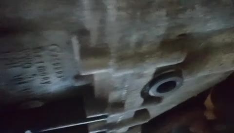

Hallo Zusammen,
nachdem ich gestern die Inspektion an meinem G4 ASZ durchgeführt habe und ihn im Stand ein bisschen laufen ließ viel mir mir ein schabendes ab und zu klackerndes Geräusch im Bereich Getriebe auf. Mir ist schon länger aufgefallen dass die Geräuschkulisse im Innenraum lauter geworden ist. Ich habe es aber immer auf verschlissene Motorlager oder auf verkokte Düsen geschoben. Aber wahrscheinlich ist es schon die ganze Zeit das Getriebe.
Ich habe ein kleines Video gemacht aber so richtig hörtz man das Geräusch nicht.
Was kann da defekt sein? Lohnt eine Reparatur, oder gleich ein gebrauchtes einbauen lassen?

Beitrag01-12-2019, 20:34    Titel: Getriebeschaden am ERF Wird übersetzt...
erstmal Öl ablassen und schauen was heraus kommt...

Beitrag01-12-2019, 20:58    Titel: Getriebeschaden am ERF Wird übersetzt...
Hm, also das Getriebeöl ist auf jeden Fall schonmal von mir gewechselt worden.
Kann ich das alte Öl dann wieder einfüllen, auch wenn Späne drin sein sollten? Neues Öl für ein defektes Getriebe möchte ich nocht mehr ausgeben.
Kupplung+ZMS schließe ich eigentlich aus, da diese bei ca. 250Tkm gewechselt worden sind. Die Geräusche kommen aus dem Getriebeteil wo die Ablassschraube dran ist.
Beim Fahren merkt man davon nix, Schalten usw. geht wie immer gut. Nur im Leerlauf ist es lauter und die schabenden Geräusche.

Beitrag01-12-2019, 21:27    Titel: Getriebeschaden am ERF Wird übersetzt...
Hi!
Naja, schau erstmal, was rauskommt.
Bisschen Metallstaub (Stahl) in feinsten Partikeln ist normal.
Kritisch wird es, wenn grössere Metallsplitter, Teile von Lagerkäfigen, oder Aluminiumabrieb oder Alu-Späne drin sind.
Das Getriebeöl ist ja im Gegensatz zum Motorenöl immer relativ sauber. Ein leichter goldfarbener Schleier obendrauf ist auch normal, das ist von den Synchronringen aus Messing der Abrieb.
Aluminiumabrieb vom Gehäuse gehört nicht rein.
Dann schimmert das Öl weiss, und du hast arge Probleme, deine Hände wieder sauber zu bekommen.
Wenn dir neues Öl zu teuer ist, kannst du das natürlich durch eine Filtertüte für Kaffee oder so was änliches giessen,
dann ist der grobe Schmutz raus.

Beitrag01-12-2019, 21:55    Titel: Getriebeschaden am ERF Wird übersetzt...
Hallo zusammen,
danke für die Ausführungen. Ganz verstehe ich aber nicht den Sinn dahinter. Ich soll mir quasi beweisen dass das Getriebe defekt ist, weil bei Ablassen des Öls Abrieb, Brocken usw. mit rauskommen werden, oder gehts um die Art des Abriebs? Bitte nicht Falsch verstehen, aber ich würde es gerne verstehen? Was wäre denn, wenn das Öl Sauber ohne irgendwelche Spuren wäre? Woher kommen dann die Geräusche?

Beitrag01-12-2019, 22:51    Titel: Getriebeschaden am ERF Wird übersetzt...
Hallo!
Das wissen wir ja auch nicht.
Wenn Brocken, Späne, massiver Metallabrieb rauskommt,
weisst du zumindest, dass das Getriebe definitiv defekt ist.
Je nach dem, was da rauskommt, also an grösseren Partikeln,
können wir anhand eines Fotos in hoher Qualität,
vielleicht sogar einschätzen, ob das Getriebe überhaupt noch zu retten ist.
Wenn da im Öl gehärtete Stahlteile herumschwirren, kann man davon ausgehen, dass diese Teile auch die Lager - Zahnräder usw. beschädigt haben.
Wenn nichts dergleichen herauskommt, geht das Rätselraten eben weiter.
Wäre übrigens günstig, wenn du das Getriebe vor dem Ablassen warm fährst,
da ist das Öl dünner, und es kommt mehr Schmutz mit heraus.

Beitrag01-12-2019, 23:40    Titel: Getriebeschaden am ERF Wird übersetzt...
Man hört da nur einen Dieselmotor.
Ein defektes Getriebelager macht drehzahlabhängige Lagergeräusche. Hörst Du sowas? Wenn sich das Getriebe normal schalten läßt, sind die Synchronringe auch noch da.
Deine Beschreibung geht eher in Richtung Riementrieb, vielleicht ZMS, falls vorhanden.
