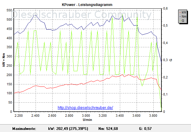

Dabei habe ich mich gewundert, dass einige Messungen vernünftig aussehen und einige haben sehr viele Zacken im Chart, ein Extrembeispiel seht ihr in "Hinweg_3Gang.PNG".
Ich habe mir die mit VCDS aufgenommene Logdatei genauer angeschaut und gesehen, dass zwischen den Messungen nur einige Millisekunden liegen, was daran liegt, dass ich nur die beiden nötigen Daten aufgenommen habe (Geschwindigkeit und Drehzahl). Mehr Messungen bedeuten ja normalerweise genaueres Ergebnis dachte ich mir.

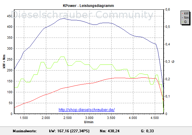

Dann habe ich mal nach dem Import einige Messungen des Beschleunigungsweges gelöscht, sodass zwischen den Messwerten ca. 0,5s liegen. Und siehe da, man erhält einen wunderschönen Kurvenverlauf "Hinweg_3Gang_bereinigt.PNG".

Ich hatte vermutet, dass KPower automatisch eine Glättung vornimmt, aber dem ist wohl nicht so.
fast. icon_smile.gif Es wird geglättet. der Glättungsalgorithmus ist aber nicht auf so hohe Abtastraten wie inzwischen möglich sind ausgelegt.
Die Abtastrate kann man ja nach unten ändern, indem man Werte loggt, die man nicht braucht.
Für vernünftige Messungen sind mindestens 3 Wert-Tripel (Zeit, Drehzahl, Geschwindigkeit) pro Sekunde wünschenswert.
