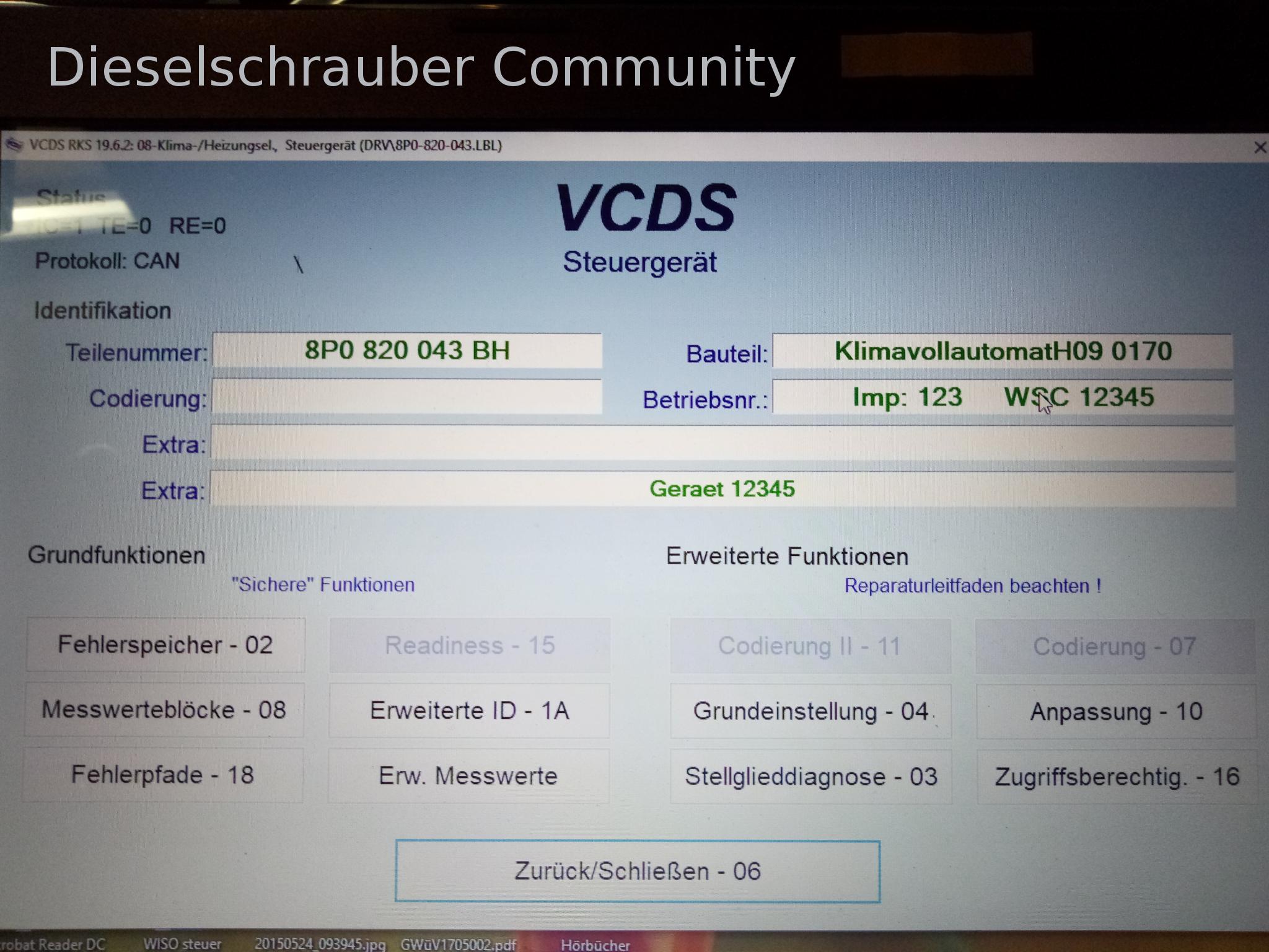

Das bisschen, was ich mit meinem bescheidenen Schrauberwissen gemacht/geändert habe, war bisher immer ausreichend und ich komme mit VCDS eigentlich gut zurecht.
Jetzt aber habe ich eine Situation, mit der ich nicht klar komme:
Bei meinem A3 habe ich bei Audi ein Softwareupdate des KlimaSTG von Version 100 auf 170 machen lassen. Es geht hierbei um mangelnde Leistung der Sitzheizung. Von Audi gibt es dazu auch eine TPI.
Nach dem Update kann man dann auch in den APK's 24, 25 und 26 die Temperaturen der Stufen 4, 5 und 6 ändern. Funktioniert soweit auch.... aber! Seit dem Update sind die Felder "Codierung" und "Codierung II" ausgegraut. Heißt, ich habe keine Möglichkeit mehr, irgendwas zu codieren. Ich habe aber in diesem STG schon vor dem Update codiert ( Luftverteilung u.ä.). Sieht man an der Betriebsnummer.
Weiß irgendjemand Rat?
Der Freundliche sagt, er kann ein Update nicht beeinflussen. Er verbindet das Fzg. mit dem Audi-Server und gibt den erforderlichen Massnahmecode ein. Fertig.
Vielleicht gibt es einen kausalen Zusammenhang zwischen der momentan nicht löschbaren Fehlermeldung im STG 09 Zentralelektrik. Die bezieht sich auf die Sitzheizung und lautet:
Freigabe Sitzheizung
Unterbrechung/Kurzschluss nach Masse
Die Sicherung ist ganz und die Beifahrerseite funktioniert auch voll. Die Fahrerseite nur so lala. Kann es sein, dass eine Heizmatten defekt ist?
Dann hätte doch aber schon der Audi-Server sich melden müssen, oder der Angestellte beim Freundlichen. Komisch.
Ich würde mich sehr freuen, wenn mir ihr hier helfen könnt.
