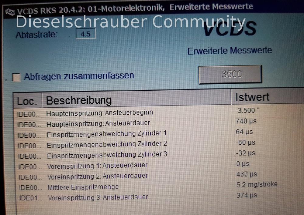

Hallo Forum,
der Motor nagelt recht stark beim Beschleunigen (auch bei warmem Motor). Öl wurde frisch gemacht um Dieseleintrag ins Öl als Ursache des Nagelns auschliessen zu können.
Werkstatt hat Injektoren der Zylinder 2 und 3 gewechselt.
Einspritzmengenabweichung: Zylinder 1 : 64µs
Einspritzmengenabweichung: Zylinder 1 : -44µs
Ist es nur mit einem Wechsel des Injektors des Zylinders 1 getan? Oder ist da noch weiterer Ärger zu erwarten (ich kann die -44µs nicht einordnen... innerhalb welcher Toleranzen sind die in µs angegebenen Werte i.O)?

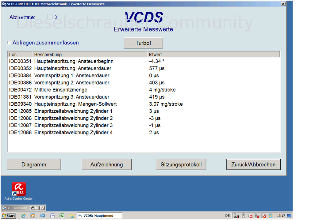

Was war, außer dem Nageln, das Problem? Wurden nach dem Tausch der Injektoren die IMA-Korrekturwerte eingetragen?
Vermutlich meinst Du mit Deiner Liste die Werte für die Zylinder 1, 2, und 3 (sagt die Kristallkugel).
Ein vernünftiges Bild könnte man sich machen, wenn Du uns eine Aufnahme der erweiterten Meßwerte entsprechend dem anhängenden Bild zur Verfügung stellst (hier ist es ein 1,6l R4 Motor).

findest Du unter den erweiterten Meßwerten Einträge wie "Raildruckkalibrierpunkt", "Ansteuerdauer Kalibrierdruck"
(siehe https://community.dieselschrauber.org/viewtopic.php?t=28779 ) ?

die beiden Werte sind in der Liste der 20.4.2 leider nicht aufgeführt.
Beiträge: 4534
Karma: +1274 / -0   Danke, gefällt mir!
Beitrag05-10-2020, 13:38    Titel: 1.2 TDI CWFA - Einspritzmengenabweichung Antworten mit Zitat
das hatte ich schon vermutet. Es sieht so aus, als würden die verfügbaren Meßwerte des Motorsteuergeräts beim 1,2 l TDI wie beim 1,6 l TDI recht wenig Information hergeben (im Vergleich zum 2 l TDI).
Die Einspritzmengenabweichungen (in Zeiteinheiten) sind wohl Leerlaufkorrekturwerte. Bei dem von mir ausgewerteten DDYA ist es so, die Werte gehen bei Gasgeben auf Null.
Die Ansteuerdauer ist bei gegebenem konstantem Raildruck ein Maß für die Einspritzmenge. Wenn Du die Abweichungen mit der Ansteuerdauer vergleichst, siehst Du Abweichungen im Bereich 10%. Für uns war das bisher gut innerhalb der Toleranz. Zylinder 1 ist halt etwas schwächer.
Was Du noch machen kannst, sind Messungen der Rücklaufmenge gesamt und der einzelnen Injektoren. Vielleicht ergibt sich da eine Auffälligkeit. Dazu solltest Du einen Reparaturleitfaden für den Motor zu Rate ziehen. Gibt´s von VW bei Erwin
Ansonsten hat ein guter Bosch-Dienst vielleicht mehr Möglichkeiten, am laufenden Motor zu prüfen.
