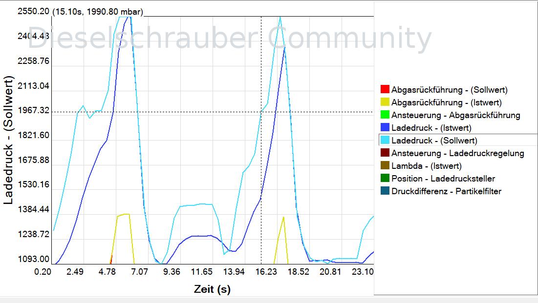

Beitrag10-04-2021, 23:32    Titel: A4 2.0 TDI BRD: Läuft bei Regeneration schlecht+Tankgeber Zitieren
Die Vorförderpumpe habe ich mittlerweile gecheckt von dieser Seite ist alles okay (Hier müssen tatsächlich nur 0,5 Bar anliegen damit der Diesel Blasenfrei an der Tandempumpe ankommt) Und der Tankgeber... damit kann ich leben.
Aber du hast recht er könnte deutlich besser Laufen. Ich hatte die Tage mal eine Logfahrt gemacht ohne das Regeneriert wurde dabei.Mir ist aufgefallen das der IST Ladedruck dem SOLL Ladedruck immer so zwischen 0,2 bis 0,5 Bar hinterherhingt.
Meine Vermutung geht dahin das wenn er in die Regeneration geht und alles um den Lader Heiß wird
- Entweder Der Lader selber hakt bzw. die VTG
- Ein Unterdruckschlauch
- oder der DPF zu viel Gegendruck erzeugt
Leider Warte ich noch auf eine Regeneration das ich dabei mal mit Loggen kann.

Beiträge: 18132
Beitrag11-04-2021, 20:15    Titel: A4 2.0 TDI BRD: Läuft bei Regeneration schlecht+Tankgeber Zitieren
Du liegst richtig. Bitte auch im normalen Betrieb schauen, ob der Sollwert vom Ladedruck erreicht wird. Wenn nur schwierig, Ladeluftsystem zusätzlich zu Deinen Punkten nach Lecks absuchen.
Da bei Regeneration im Teillastbereich ein höherer Ladedruck gefahren wird, machen sich solche Probleme dann bemerkbarer, wäre daher eine Erklärung, warum er bei Regeneration besonders schlecht fährt.

Beitrag12-04-2021, 0:04    Titel: A4 2.0 TDI BRD: Läuft bei Regeneration schlecht+Tankgeber Zitieren
[quote="dieselschrauber"]Hi
- Bitte auch im normalen Betrieb schauen, ob der Sollwert vom Ladedruck erreicht wird.
Ich habe es heute mal geschafft bei einer Regeneration LOG Daten zu speichern, Allerdings Spare ich mir das hochladen da die Werte im Ladedruckbereich dann teilweise um 1 bar hinterher hinken und immer dann ab 2400-2500 in einen Überschwinger von zirka +0.1-0,2 bar gelangen.
