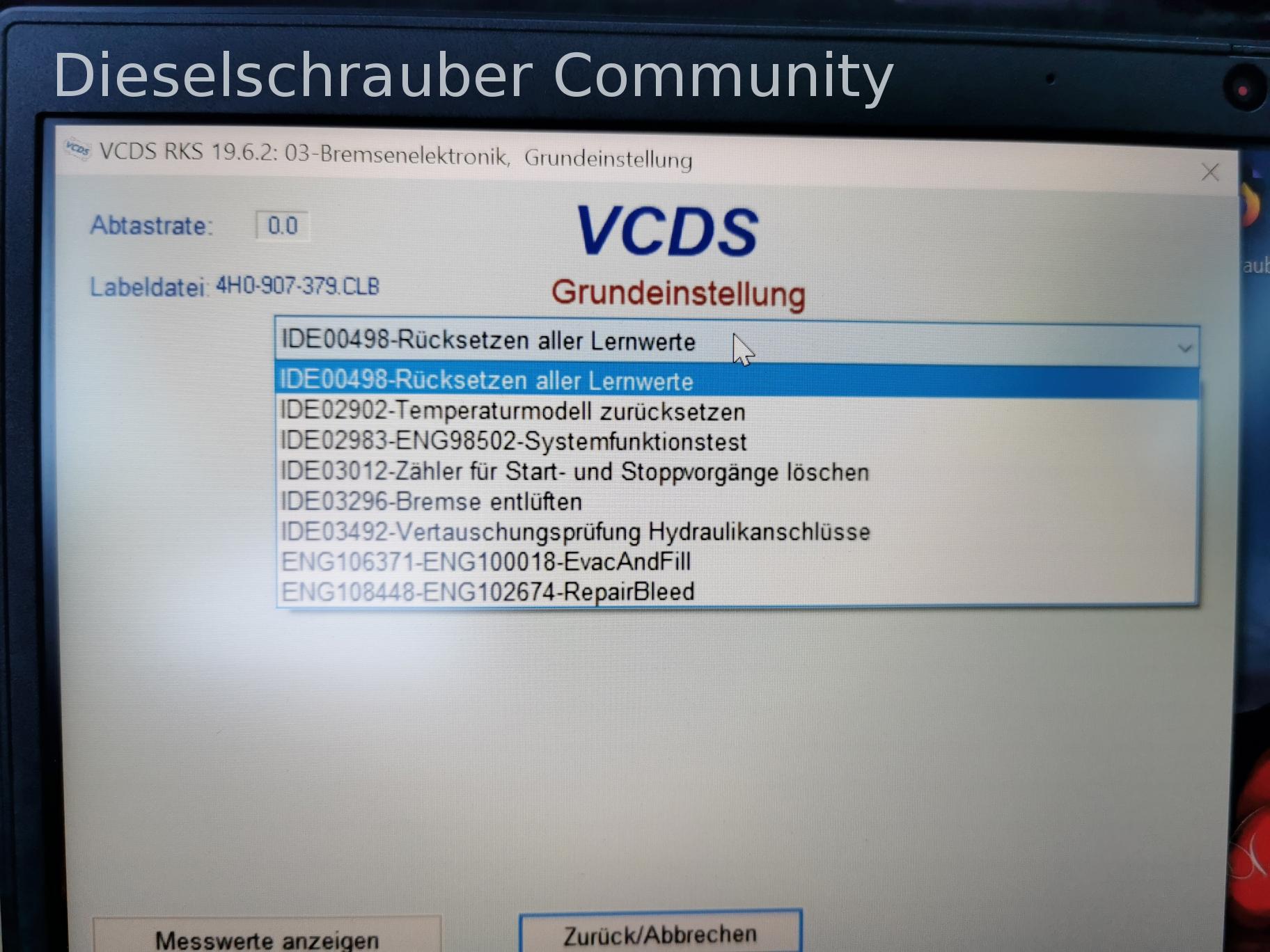

Aber das funzt leider nicht. Die Anleitung bezieht sich wohl auf den Vorgänger R8 Typ 42.

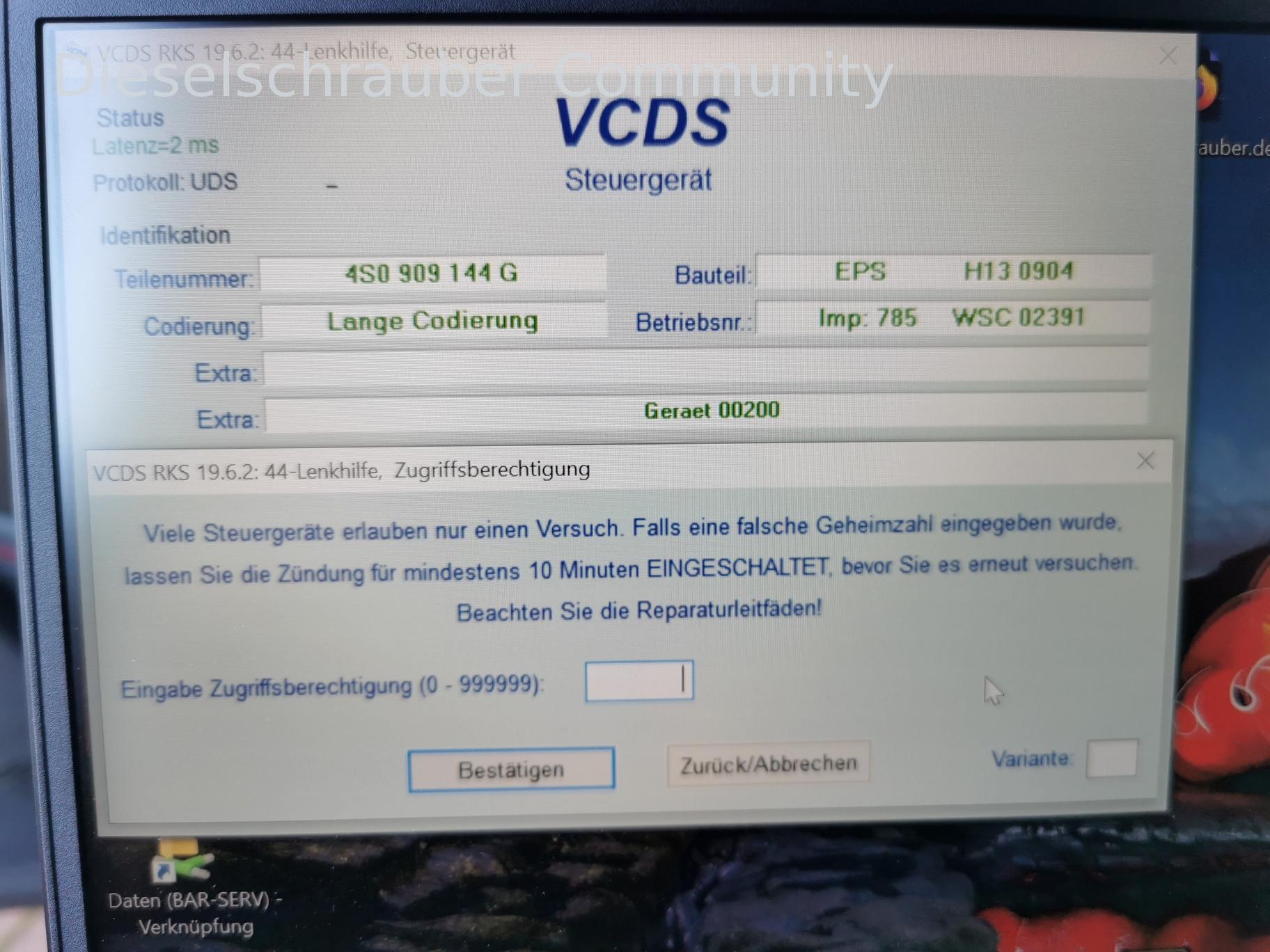

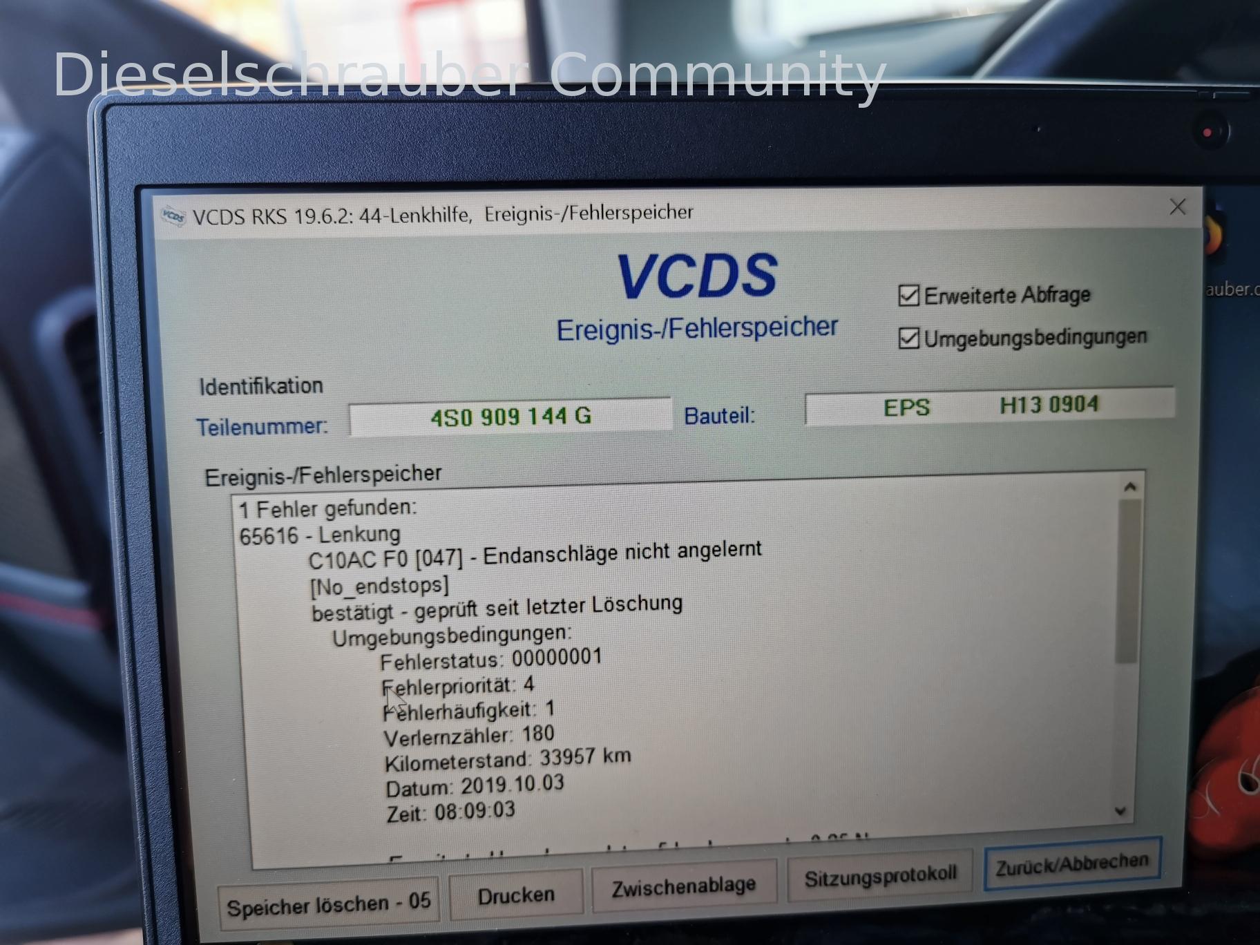

Laut Audi solle es in Block 44 (Lenkhilfe) gemacht werden. Dort habe ich auch den Fehler hinterlegt. Ich komme aber nicht weiter bei Zugriffsberechtigung. Da "poppt" kein gelbes Fenster mit dem Code auf. Bilder anbei...danke

1. Deine VCDS Version ist veraltet. Download siehe Kundenkonto.
2. Ich hätte das Anlernen da versucht, wo auch die entsprechende Fehlermeldung steht, und das ist Adresse 0x1B.
3. In Deinem Autoscan ist der Fehler in Deinem Screenshot (Endanschläge nicht angelernt) nicht drin, warum? Vermute, Du hast in Adresse 0x44 Lernwerte gelöscht. Sollte aber erstmal nicht das Problem sein.
4. Hast Du meinen 2. Link wahrgenommen?

habe es anhand von dem 2ten Link mal probiert. Scheint leider nicht zu passen vom Ablauf her und 044 ist immer noch der Fehler drin mit den Endanschlägen. Habe auch mal wieder einen kompl. Scan gemacht, komisch ist nur, dass der Scan wohl nicht alle Steuergeräte abfragen konnte....siehe Anhang. Ich vermute weiterhin, dass ich bei 44 rein muss per Zugriffscode, den ich leider nicht habe. So ist wohl auch der Ablauf laut Audi zu machen icon_sad.gif

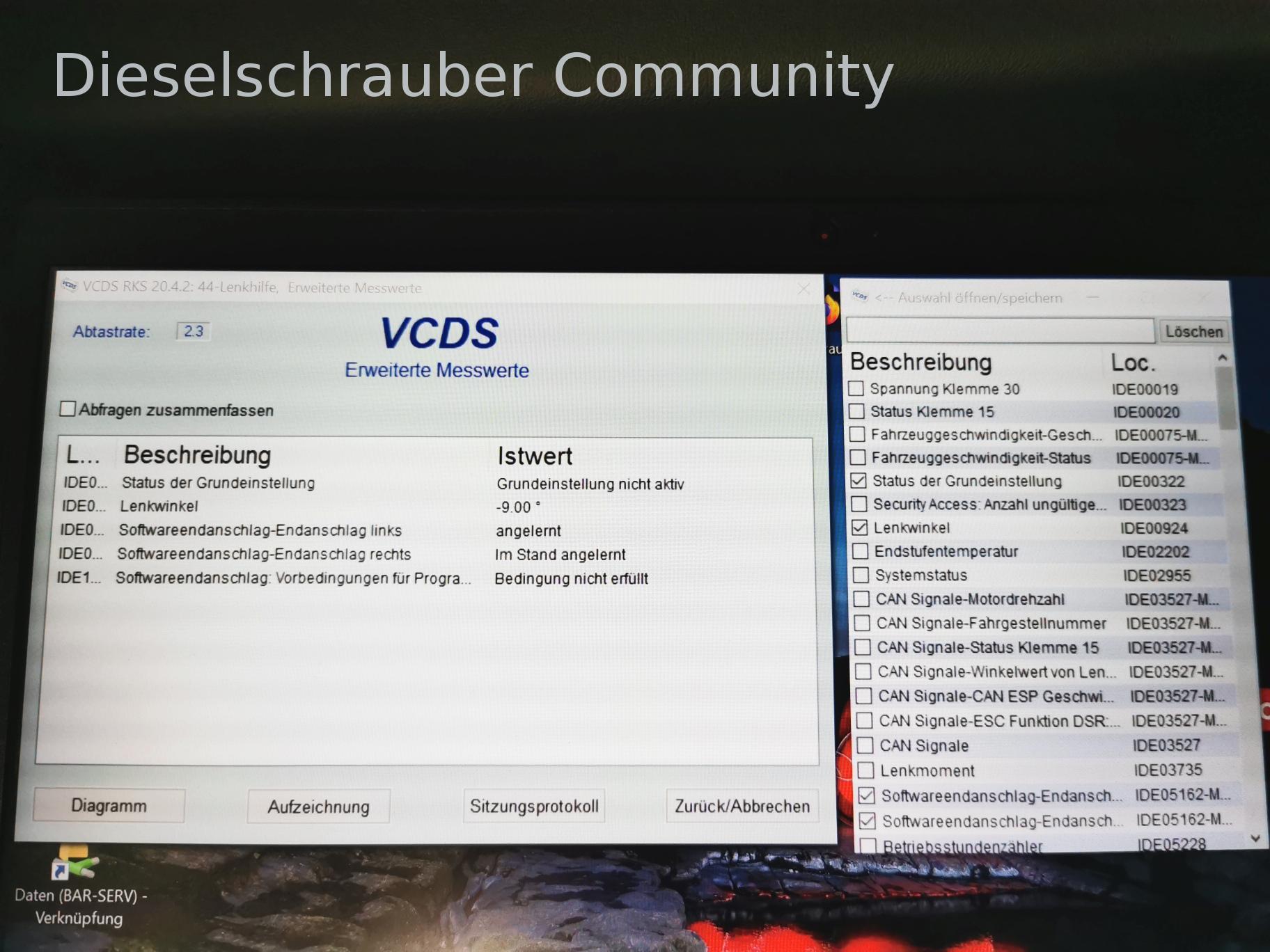

Kompl. Scan im Anhang. Ebenfalls VCDS aus der Lenkhilfe. Liege ich damit richtig, dass bei Grundeinstellungen "aktiv" stehen muss? Jemand eine Idee, was dafür nötig ist?
Seltsam ist auch, dass da steht "angelernt"
Danke schon mal

Gleich vorweg: Ich habe keine Ahnung davon und kann nur basierend auf den von dir geposteten Sachen kommentieren.
In dem letzten Screenshot ist ersichtlich, dass der Anschlag links als "angelernt" dargestellt wird. Die rechte Seite klingt für mich korrekt und vollständig.
Der Anschlag rechts hingegen wird als "im Stand angelernt" angezeigt. Die Einschränkung "im Stand" deutet für mich darauf hin, dass links wohl noch ein weiterer Teil angelernt werden muss. Rein spekulativ würde ich tippen, dass er da auch noch "während der Fahrt" etwas anlernen möchte.
Hast du für den rechten Anschlag evtl entsprechendes durchgeführt, was du links vergessen hast?

Leider alles fruchtlos...selbst mit Odis nicht. Vielleicht weiss jemand wie man die Lernwerte löschen kann? Danke

es gibt doch einen Messwert für den Lenkwinkel. Werden links wie rechts im Endanschlag die gleichen Werte erreicht, wenn nein würde ich den Fehler mal da suchen. Mag doch sein, dass das Auto recht hat.....
