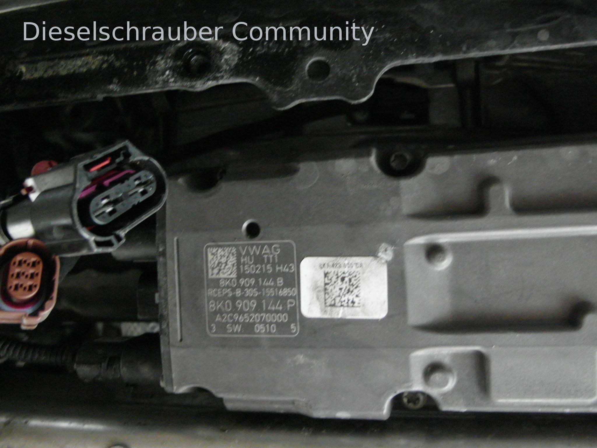

Hallo, es geht um die "große" elektr. Audi-Lenkung RCEPS in meinem A5 8T Bj 2015.
Einige Fragen dazu hatte ich vor einigen Wochen schon mal in einem anderen Forum gestellt, das mir thematisch näher schien (https://www.motor-talk.de/forum/steuergeraet-audi-a4-a5-elektromech-lenkung-t6644606.html). Aber zu diesem Spezialgebiet gibt es fast nichts im Netz, auch nach längerer Suche habe ich nichts greifbares.
Sachverhalt:
Die Lenkung meldet nach einem mittleren Rempler aufs linke Rad einen Steuergerätefehler. Zugriff etc. ist nicht mehr möglich (rote Leuchte, keinerlei Funktion; Stromversorgung vorhanden). Also habe ich nun eine gebrauchte Lenkung besorgt.
Jetzt möchte ich die einbauen, aber wie bekomme ich die zum laufen?
Fragen:
Ich hatte einige wenige Infos gefunden, denen ich aber nicht voll traue, und bitte euch um eure Meinung. Denn irgendjemand wird sicher doch ein paar nähere Infos dazu haben:
1. Es geht hier nicht um das Anlernen des Lenkwinkelsensors/Lenkanschläge, das ist weitgehend klar und sollte kein Problem mit VCDS sein.
2. Eine Möglichkeit wäre, nur das Steuergerät zu tauschen. Das geht leicht. Aber ich habe gelesen, daß das erkennt, wenn es in einer anderen Lenkung steckt und dann gar nichts mehr geht. Nur glaube ich das kaum, denn ich sehe nichts am Rest der Lenkung, was eine Identifikation ermöglichen würde, oder?
3. In jedem Fall soll wohl das Problem bestehen, daß beim Einschalten der Zündung eine VIN-Abfrage vom STG zum Fzg. erfolgt. Hier müsste das Ersatz-STG auf das neue Fahrzeug angemeldet werden. Geht das überhaupt mit VCDS, und wenn ja wie? Oder nur mit VCP oder ODIS o.ä. (damit kenne ich mich gar nicht aus)? Geht das nur über den icon_smile.gif?
4. Die Lenkungen hatten etliche Änderungen der Softwareversion (Stichwort "Rasterlenkung"): Ich möchte bei dem Ersatzteil mittelfristig mindestens den Stand vom Originalteil haben (laut Aufdruck 0510, s. Bild). Wie bekomme ich den auf das Ersatzteil (s.o.; gleiches Problem bestünde auch beim Neuteilkauf, die werden wohl ohne ausgeliefert).
5. am liebsten wäre mir es, wenn alles beim alten bliebe. Ich kann nämlich immer noch nicht glauben, daß durch einen mittelmäßigen Bordsteinrempler das STG elektrisch beschädigt wird. Ich vermute immer noch eine Softwaresperre (ähnlich wie Airbag STG; evtl. durch Überschreitung Lenkmoment o.ä.). Hat dazu jemand Erfahrung?
Es gibt zehntausende dieser Lenkungen im Feld, und ich wundere mich, wie wenig dazu nachzulesen ist. Allerdings waren die wohl nur im A4/A5/A6 und nicht mal im Passat. Und sind wohl auch aktuell schon nicht mehr in Serie.
Für jede Idee wäre ich dankbar.

Welche Fehler werden im Scan gemeldet? Ich könnte mir vorstellen, dass durch den Bordsteinkontakt ein Sensor in der Lenkung eine Beschädigung erlitten hat. Hast Du schon bei Audi nachgefragt, welche Fehlerquellen bestehen?
Diesen Artikel kann ich noch beisteuern:
https://forum.vcdspro.de/index.php?/wiki/vehicle/audi/a8/audi-a8-4h-r69/&area=vehicleinfo&content=audi-a5-rceps-elektronische-lenkung-r31
Andreas

Hallo, danke für den Hinweis @VAG-driver.
Den genannten Post hatte ich noch nicht entdeckt, wobei mir da einiges zu wenig geläufig ist. Nach meinem Urlaub setzte ich mich nochmal dran. Bei Audi habe ich nichts im Detail gefragt, die wollten gleich eine neue Lenkung verbauen. Aber auf Verdacht mache ich das nicht bei dem Preis.
Ich hätte mittlerweile eine andere Lenkung hier (3 Jahre älter). Oben hatte ich schon mal gefragt: ist es unkritisch, da nur erstmal probeweise das STG umzustecken (einer hatte auf einer englischen Seite mal behauptet, daß dies dann gesperrt würde; kann ich aber nicht glauben ,s.o.). Vermutlich meldet er ja dann zumindest noch die gelbe Leuchte wegen VIN Abgleich?
VCDS-Meldungen:
Unten steht im ersten Abschnitt noch die Fehlermeldung von STG 44. Die anderen sind m.E. nur sekundär, die habe ich im zweiten Abschnitt drangehängt, sonst wird es arg unübersichtlich
Soweit ich es gesehen habe ist es aber für die sekundären gerade das Problem, den Fehler vom LW-Sensor G85 abzustellen. Denn in das Menü des STG komme ich gar nicht erst rein durch die "schwere" primäre Fehlermeldung.
"Nach einem Bordsteinanstoß meldet die Lenkung einen Fehler. Das Rad ist nur verschrammt, aber die Spurstange war leicht verbogen und musste getauscht werden. Sonstige Schäden sind nicht erkennbar. Laut VCDS ist das Steuergerät defekt und zeigt nun diese Meldungen (lassen sich nicht löschen, habe unwichtiges rausgenommen; lange Version unten):

ASAM Datensatz: EV_RCEPSAU48X 008018
ROD: EV_RCEPSAU48X_008.rod
VCID: 3E749CA4A1BB6EB1DB-806A
1 Fehler gefunden:
6628353 - Steuergerät defekt
B2000 49 [137] - Interner Elektronikfehler
Warnleuchte EIN - bestätigt - geprüft seit letzter Löschung

Beitrag12-05-2020, 11:24    Titel: gelöst! Zitieren
ich habe das Problem vor ein paar Monaten gelöst und möchte hier noch abschließend ein paar Hinweise geben. Dann haben spätere Fehlersucher wenigstens ein paar verifizierte Hinweise zu den Gerüchten.
Ich habe mir also dann eine gebrauchte Lenkung aus einem Heckschaden gekauft und eingebaut. Die war zwar 1,5 Jahre älter und mit dem vorherigen Softwarestand, aber das war erstmal eine aussichtsreiche Möglichkeit. Und Sie war mit belegbarem km-Stand und relativ bezahlbar. Relativ heißt "nur" wenige Hunderter, viele wollen ab 500.- aufwärts. Zum Vergleich: die "kleine" elektrische Lenkung aus A3, Golf, Passt etc, gibt es gebraucht und gleich alt ab 100.-, hydraulische (ältere) für unter 50.-. Neupreis vierstellig, ohne Einbau etc.
Also eingebaut, dann fordert das Bordsystem zum Anlernen auf. Ein paar Meter gerade vorwärts/rückwärts, einmal ganz nach rechts, bis er piept, das gleiche nach links - und das war es schon!
Seit ein paar tsd km keine Fehler etc. aufgetreten, sauberes Fahrverhalten.
Fazit:
- zum Anlernen nicht mal VCDS nötig
- es findet offenbar kein Abgleich zwischen FIN und Stg. statt, wie es z.T. behauptet wird (der zu Fehlermeldung führen würde)
- ich kann nicht sagen, ob es möglich ist, das Stg. von der Mechanik getrennt zu tauschen. Manche behaupten, dann würde das gesperrt (was ich nicht glaube, s.o.). Aber dies Risiko wollte ich nicht eingehen. Auch wenn ich glaube, daß bei mir nicht das Steuergerät, sondern die Peripherie defekt ist (Stellmotor, Sensor etc.).
Ich würde nach wie vor gerne die Software updaten, aber dazu habe ich keine Beschreibung gefunden. Mit VCDS wohl nicht möglich?
