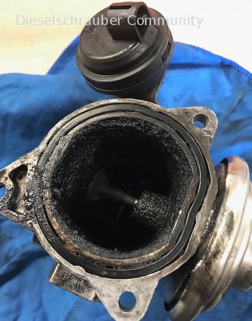

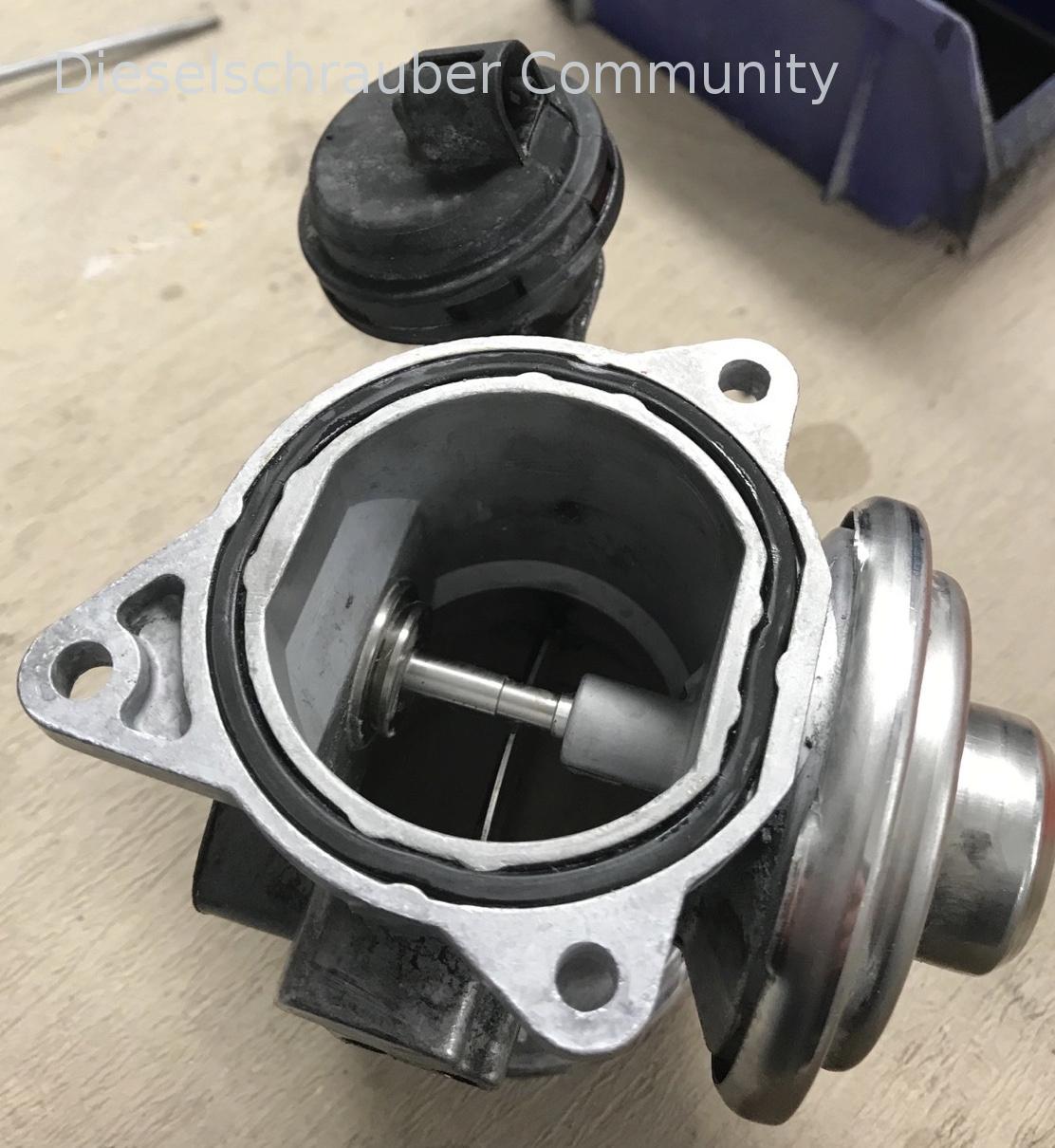

Mit Gymnastik geht schon was... allerdings mit Fingergymnastik icon_smile.gif
Ich empfehle Dir es auszubauen und dann mit einem guten Reiniger ( Backofenspray, AGR-Reiniger oder Sodastrahlen ) gangbar zu machen.
Danach stellst Du eine deutliche Verbesserung fest.
Es wird ungefähr so da drinnen aussehen....
 so sollte es aussehen...
 Dateigröße:  344.9 KB
 Angeschaut:  661 mal
 so wird es wahrscheinlich aussehen
 Dateigröße:  96.59 KB
 Angeschaut:  881 mal

Also ausbauen und reinigen wird ganz sicher nicht. Der CFGB hat das AGR Modul mit Kühler hinter dem Motor. Da ist's leichter mal eben die Karosserie abzuschrauben, als das Ding vom Motor.
Dein Foto zeigt ja die "alte" AGR

die Bilder zeigen AGR-Ventile welche man offensichtlich bei archäologischen Ausgrabungen fand... icon_cool.gif
Wie Brezelmann richtig schreibt ist es bei dem Motor ein Modul, welches echt bescheiden zugänglich verbaut ist.
Deshalb habe ich das AGR auch beim CFFB meiner Frau im A3 nicht gereinigt, obwohl bisher 2-3mal AGR Fehler kam.
Dieser kam bisher nur nach zu zartem Fahren auf Dauer und war zwischendurch immer wieder um 20.000km oder mehr weg.
Also nicht gleich die Pferde scheu machen, der Ausbau ist hässlich. Würde ich erst machen, wenn der Fehler beginnt zu nerven und nicht einmal pro Erdumrundung auftritt. icon_wink.gif
