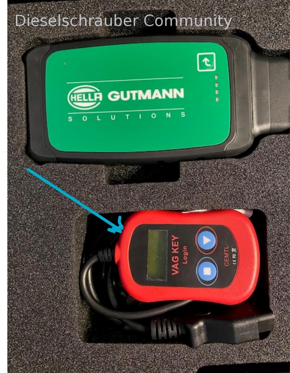

Beitrag07-02-2021, 17:52    Titel: Login Codes für Steuergeräte Zitieren
Hallo und Guten Tag.
1. Deine Frage nach dem Login
Deine Frage ist ja nun schon hinlänglich beantwortet.
In deinem Fahrzeug ist die ganz alte EDC 15 verbaut. Hier gibt es genügend Möglichkeiten für kleines Geld an den Login zu gelangen.
Die preisgünstigste ist vielleicht der VAG Key auf dem Bild.
Oder Du suchst dir jemanden der die polnische Variante vom VCDS benutzt, die kann es auch.
