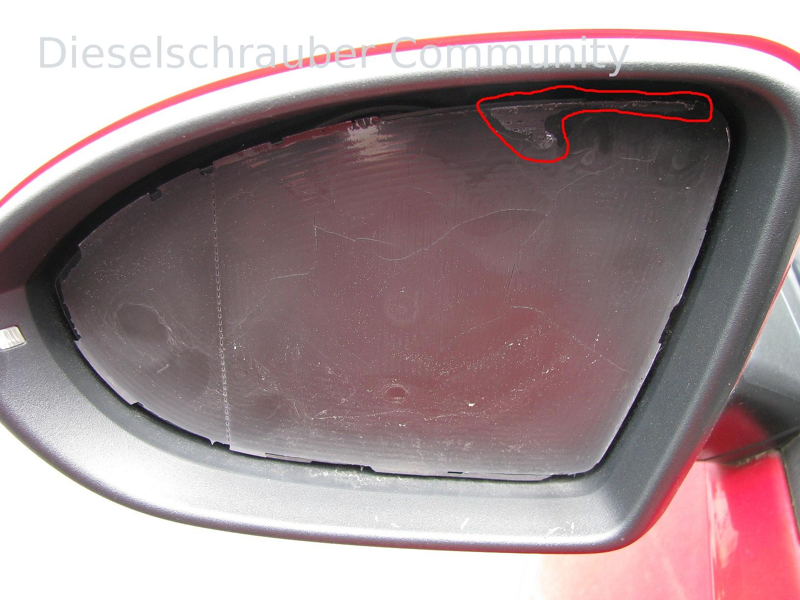

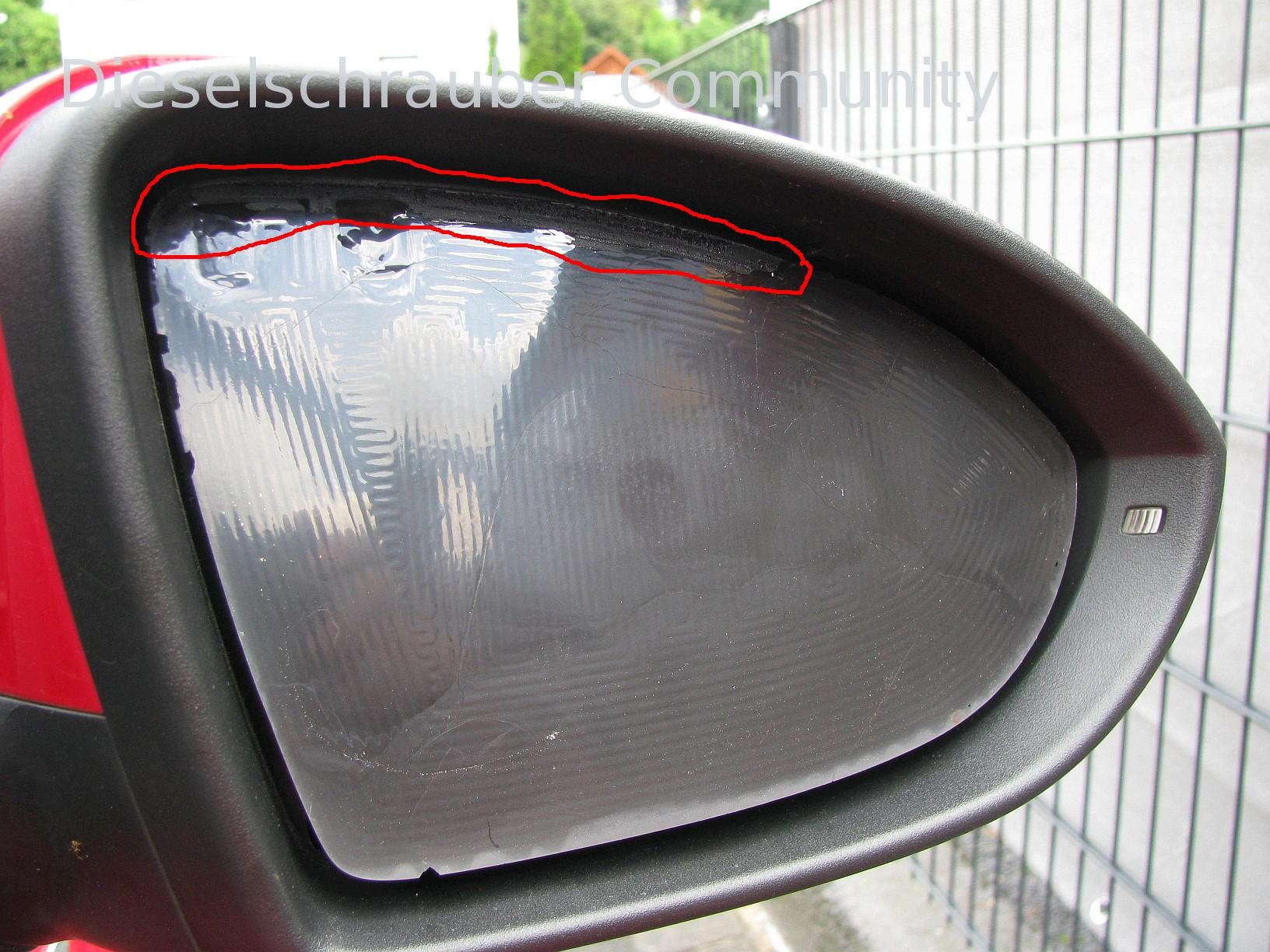

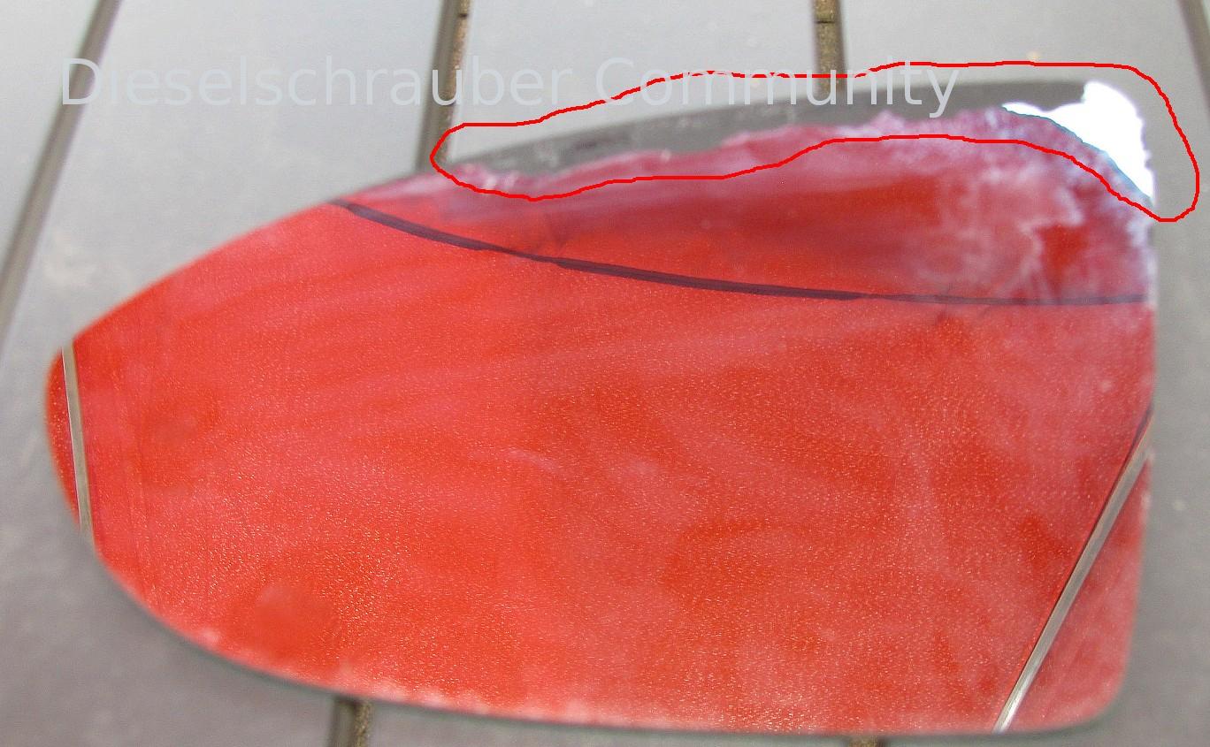

ich hatte jetzt endlich mal Zeit mich darum zu kümmern. Ich habe die beiden Spiegelgläser vorsichtig von der Heizfolie, welche immernoch vollflächig auf den Kunststoffträgern verklebt war, entfernt (war ja sowieso nur noch jeweils ein kläglicher Rest Kleber an den Gläsern dran - siehe Bilder).
Dann habe ich die Kunststoffträger mit den Heizfolien aus den Spiegelgehäusen entfernt, mit Isopropylalkohol sauber gemacht und doppelseitiges Klebeband über die komplette Fläche drauf geklebt und mit dem Cuttermesser rundum in Form gebracht: Tesa Extra Strong Verlegeband extra stark Klebend Nr. 05686-00018 - geeignet für Feuchträume und Fußbodenheizungen icon_cool.gif - Klebt wie sau icon_eek.gif
Wie lange das jetzt hält, bzw. ob die Spiegelheizung da durch kommt wird sich zeigen icon_cool.gif . Auf jeden Fall wackelt jetzt nix mehr und vom Klebeband scheint auch nichts durch das Glas - ist ja auch komplett beklebt.
 Spiegelglas Beifahrerseite von der Rückseite - rot markiert die restliche Klebefläche (sorry, ist ein wenig unscharf)
 Dateigröße:  319.39 KB
 Angeschaut:  599 mal

 "Spiegel" Beifahrerseite
Nur noch die Heizfolie - das Glas habe ich schon abgemacht.
Nur an der rot markierten Fläche war noch aktiver Kleber!
 Dateigröße:  504.12 KB
 Angeschaut:  1221 mal
 "Spiegel" Fahrerseite
 Dateigröße:  471.77 KB
 Angeschaut:  2962 mal
