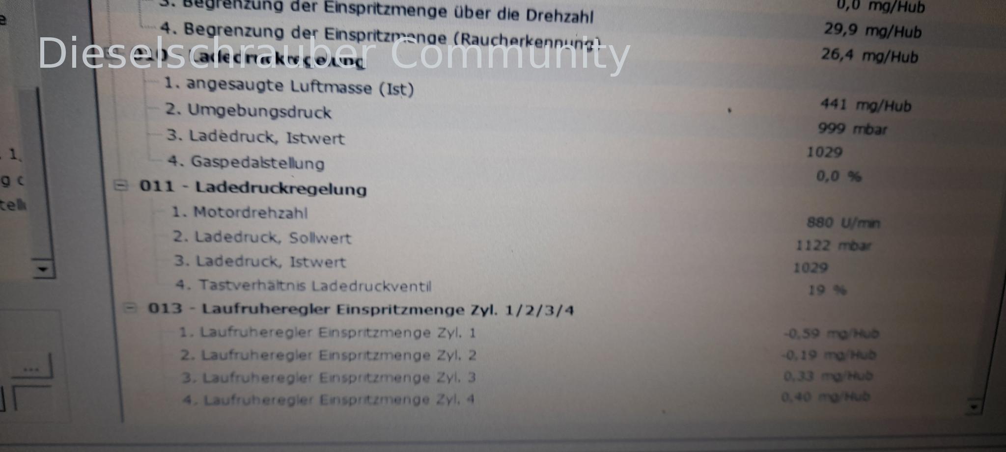

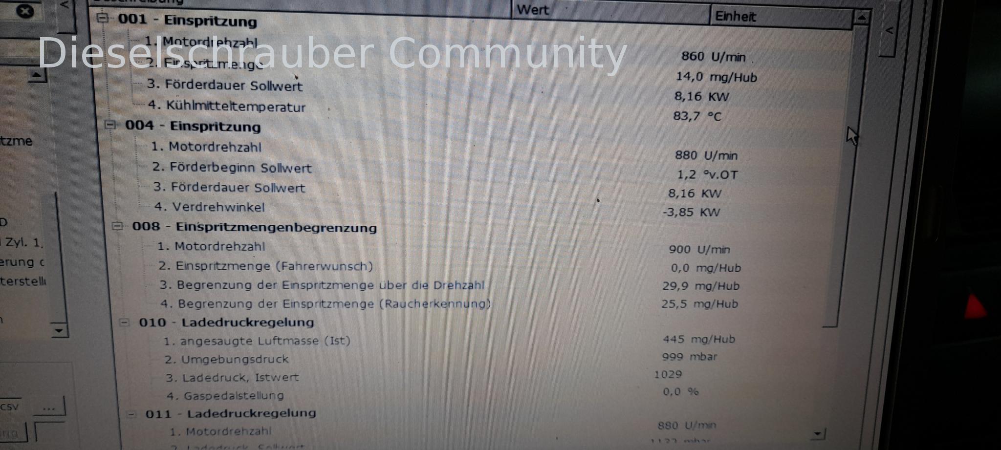

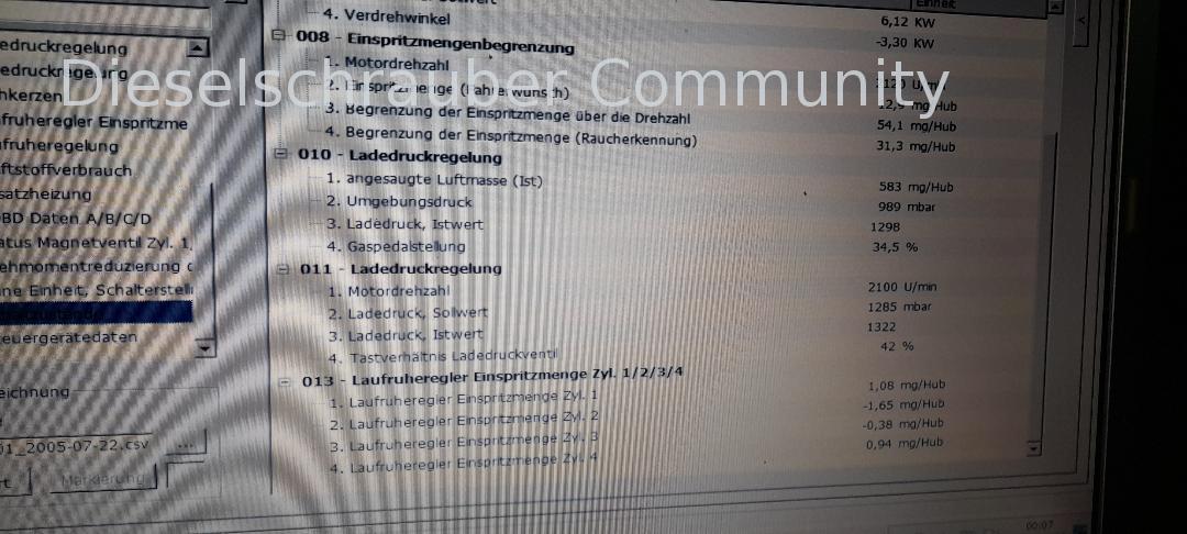

Folgendes Problem:
Ich bin neulich zur Hauptuntersuchung gefahren auf dem Weg dorthin lief der Wagen ohne Probleme.
Als der Prüfer zwecks Tübungsmessung einen Gasstoß gegeben hat kam aus dem Auspuff eine schwarze Wolke außerdem drehte der Motor viel zu langsam hoch. Bei dem Versuch den Wagen wieder rauszufahren ging er sofort aus. Also nochmal gestartet und wieder das selbe spiel - der Motor läuft aber geht beim anfahren sofort wieder aus da die Leistung weg war.(das selbe auch mit abgezogener AGR Dose). Also habe ich das Auto erstmal ne Stunde Abkühlen lassen . Dann sprang er wieder an und fuhr als wäre nichts gewesen.
Den Turbo habe ich bereits probehalber getauscht sowie alle Ladeluftschläuche , Ladedrucksensor und Luftmassenmesser. Die Unterdruckschläuche sind auch dicht. Es handelt sich um nen 1.9 tdi MBK: AVF
Schonmal besten Dank im Voraus.
