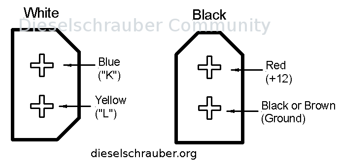

Nun zum Adapter-Problem - was ist beim Selbstbau zu beachten? Da die fahrzeugseitigen Diagnose-Signale nicht mit denen am COM-Port/USB-Port des Computers kompatibel sind, ist für den Dialog nicht nur VCDS-Lite, sondern auch ein Adapter erforderlich. Auch sonstige Details der Standardschaltung können zu Problemen führen:
