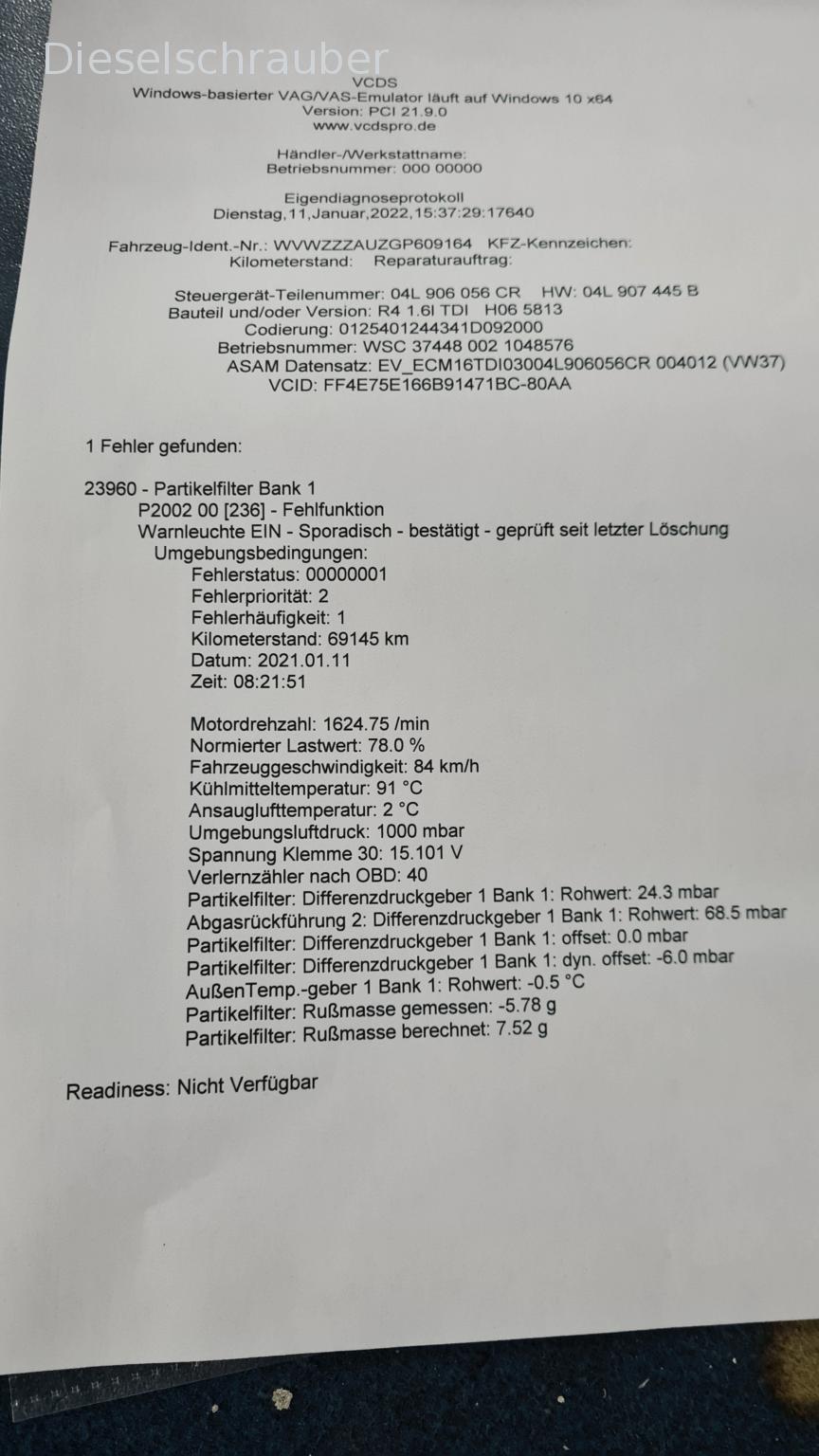

Wir haben bei diesen Golf den auf dem Foto zu sehenden Fehlereintrag, und wissen gerade nicht weiter was zu tun ist.
Wir haben bis jetzt einen Differenzdrucksensor erneuert weil vorher eine Regeneration nicht möglich ist was jetzt wieder funktioniert.
Prüfplan laut Otis sagt AGR Prüfen bricht dann bei dieser Prüfung ohne Ergebnis iwie ab.
Funktionstest mit VCDS sagt das alles i.O. ist.
die Ist und Sollwerte haben wir mit einen Vergleichsfahrzeug verglichen und diese sind auch nahezu identisch.
 VCDS Ausdruck
