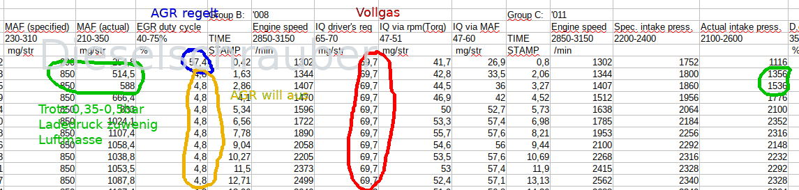

Zur AGR: Hänge ein Bild an. Obwohl Vollgas gegeben und zwischen 0,35 und 0,5bar Ladedruck aufgebaut, ist die gemessene Luftmasse zu niedrig. Später steigt sie irgendwann auf die zu erwartenden Werte. Sieht für mich aus, als wäre das AGR-Ventil schwergängig (oder das Magnetventil zur Ansteuerung), was eine schlechte Regelung des Luftmassen-Istwerts im AGR-Betrieb erklären würde.
 LMM 3BG / AVF Standgasruckeln
 Dateigröße:  66.12 KB
 Angeschaut:  398 mal

Beitrag20-05-2022, 6:45    Titel: LMM 3BG / AVF Standgasruckeln Zitieren
Hallo Rainer,
ich mache am WE nochmal den Ventildeckel runter und prüfe das PDE des Zylinder 1, Zylinder 1 ist der erste vom Kühle her?
Zum AGR, das AGR ist mit dem Tausch des Turboladers neu gekommen, (Pierburg) das alte war ziemlich zu und hat oben an den Luftausgleichsbohrungen für die Membran gesifft.
Ich könnte das AGR mal ganz verschließen und dann eine neue Messfahrt machen.
Kann das Problem auch vom Vorsteuerventil für das AGR kommen?
Grüße Sebastian

Beitrag20-05-2022, 9:59    Titel: LMM 3BG / AVF Standgasruckeln Zitieren
das Bild ist für mich verwirrend bezüglich der Schlauchverläufe...
Lässt sich aber in echt recht einfach an den Schläuchen verfolgen.
Siehe auch:
/viewtopic.php?t=3101

Logdatei Leerlauf mit verschiedenen Paramertern anbei, kann dort jemand was sehen.
Standgas nach ca. 1 min AGR geht auf 5% und Luftmasse nimmt zu ist das normal das AGR schließt?
Dieses Verhalten ist normal.
Die gemessene Luftmasse im Leerlauf beträgt wie bereits geschrieben um die 480mg/h.
Entweder misst Dein LMM falsch oder das AGR schliesst nicht richtig oder Du hast einen anderen Defekt, z.B. mit exzessiven Blow-By.
