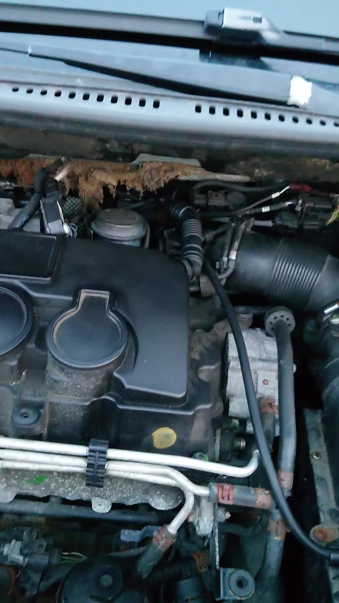

Hier auch mal ein Video wenn der Wagen bei Motor aus im 5. Gang rollt, ich finde jetzt nicht das der Motor kippt.
Ich kann aber machen was ich will, im Stand schaffe ich es nicht das Geräusch zu reproduzieren.
Wenn das Zweimassenschwungrad einen Defekt aufweist, dann würde sich das doch zusätzlich auch noch anders Bemerkbar machen, oder?
