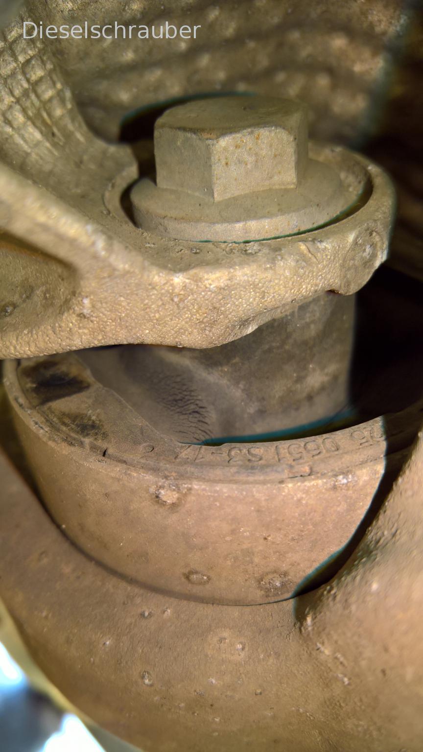

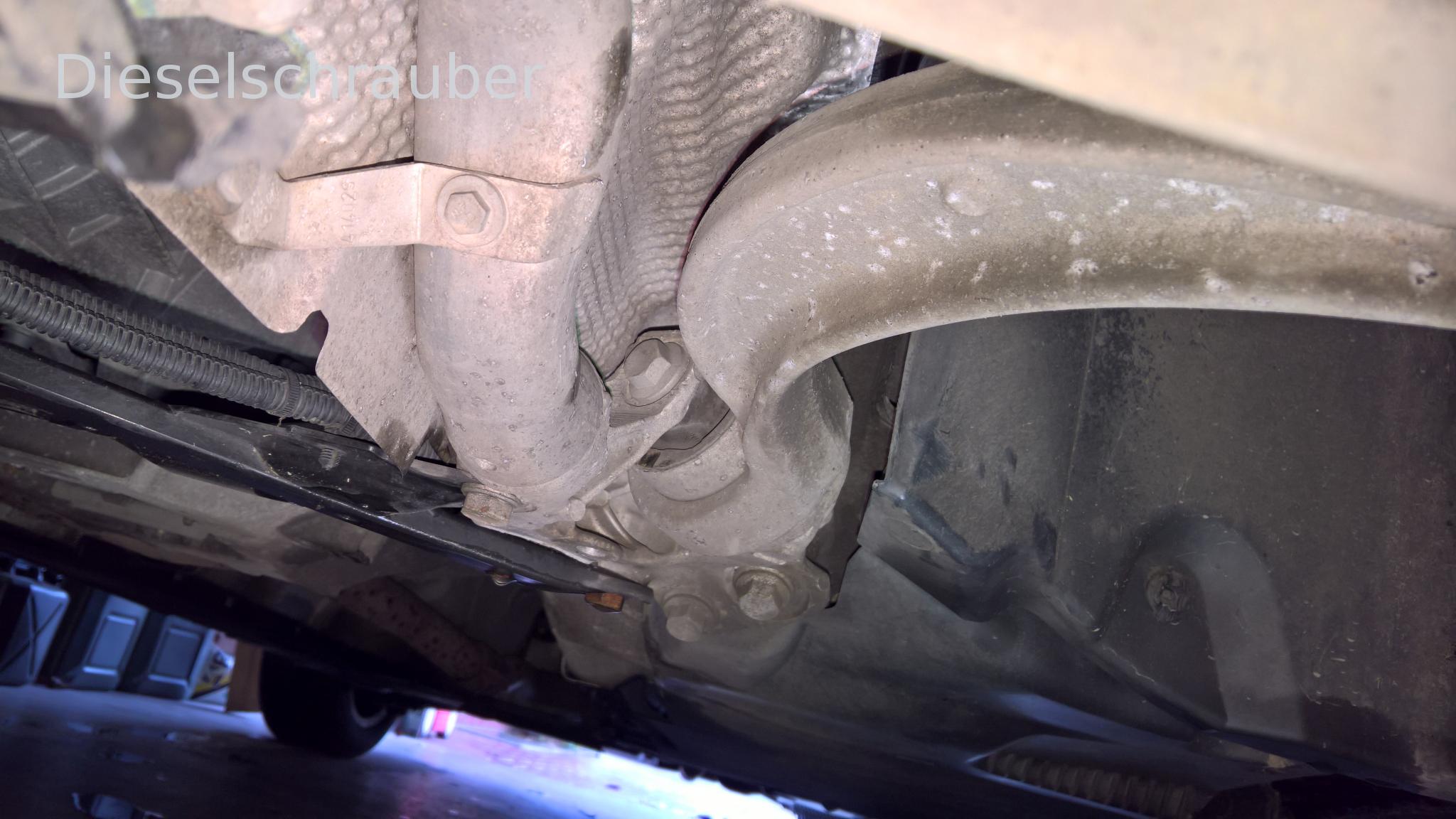

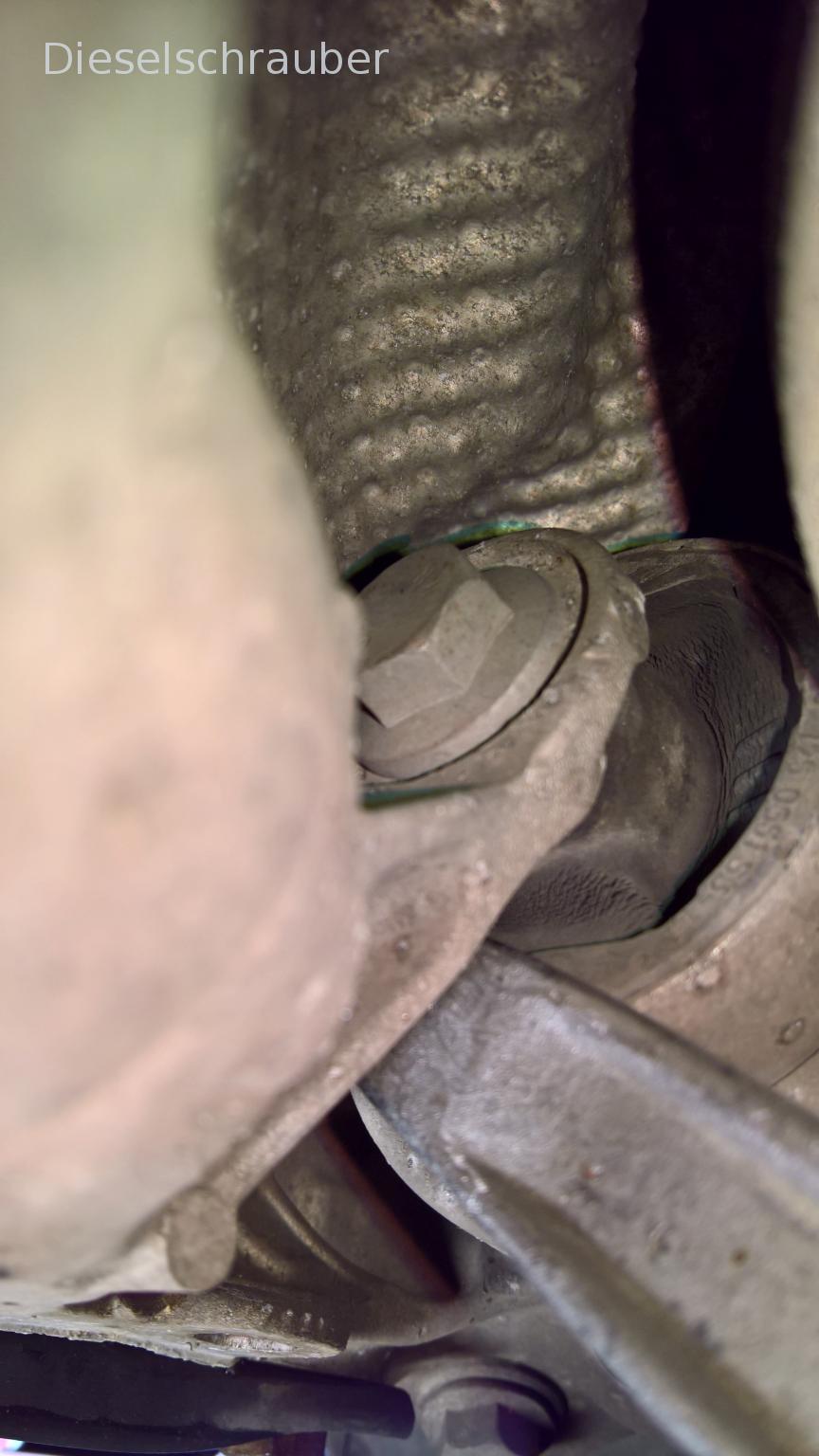

sind diese Gummimetallager an den Führungslenkern der Vorderachse hinten zur Karosserie (TÜV-) kaputt ?
Beide zeigen umlaufend Risse im Gummi.
Wenn ja, lohnt bei einer Laufleistung von 170 Tkm der Tausch der Buchsen noch, oder gleich die ganzen Lenker tauschen?

Ist das im Ron oder ausgefederten Zustand fotografiert?
Gibt es merkbar Spiel, fährt das Auto sich schwammig?

Fahrzeug steht auf den Rädern. Beim Fahren keine Beanstandungen.

Ganz ehrlich, bei der minimalen Rissbildung ohne Auswirkungen auf das Fahrverhalten würde ich nichts machen...neue Lenker gehen schneller kaputt

die Frage ist ja auch, was die Herrschaften in der Boxengasse sagen. Da muß ich nämlich durch. Die Risse sind schon > 1mm und tiefer, nicht nur an der Oberfläche.

Mein Dekra Prüfer hat Augenmaß da würde das durchgehen....
