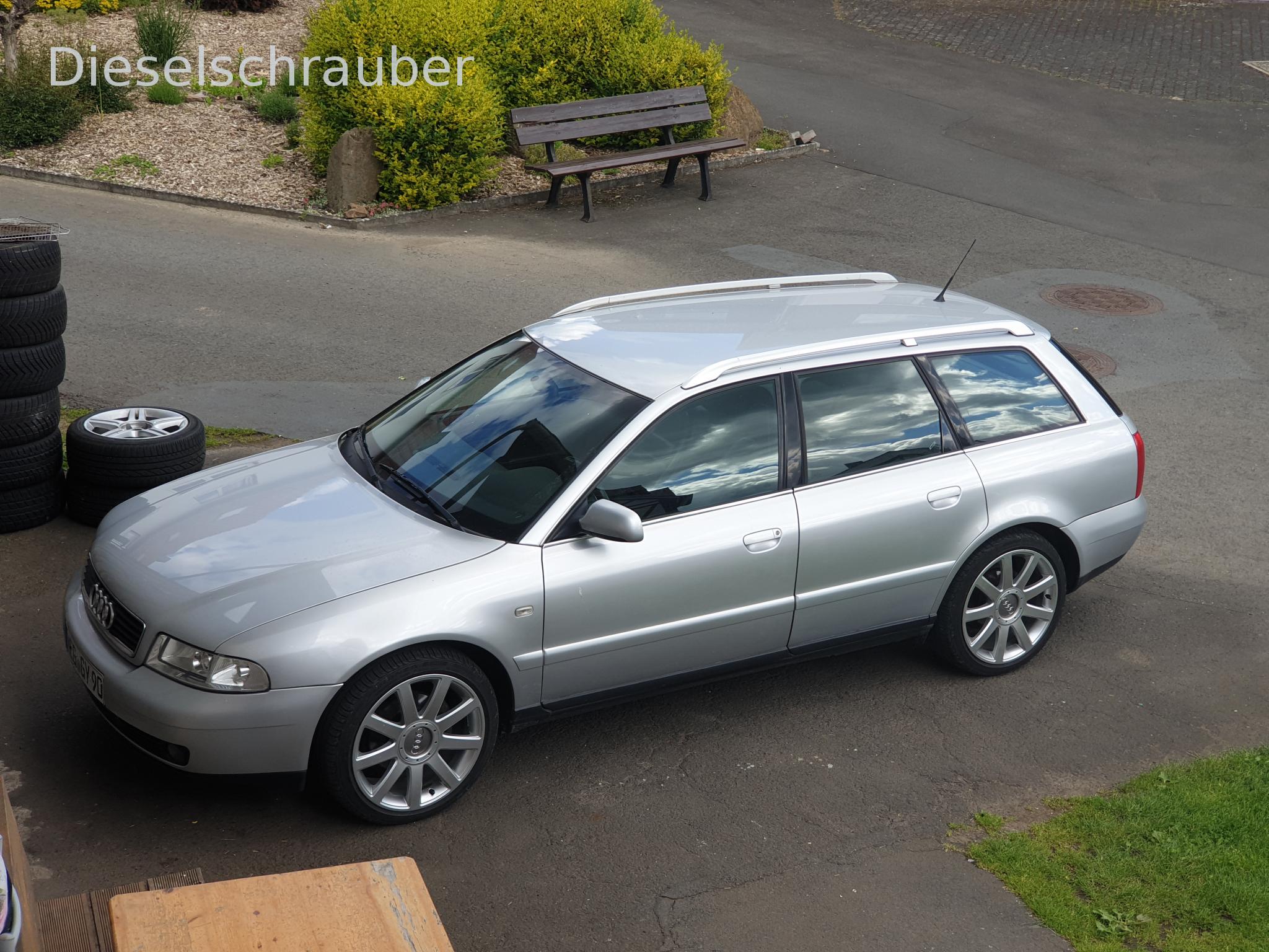

Brauche etwas Hilfe bei der Entscheidung wie ich weiter verfahren soll....
Geht um meinen Sommer Quattro der im Jahr keine 5000km auf den Tacho bekommt, im letzten Jahr waren es keine 2 Tankfüllungen.
Gekauft in 2016 für 1050 Euro und seitdem kein Salz mehr gesehen
Wollte eigentlich Ostern nutzen die Zahnriemen zu wechseln.
Hab dann im Öleinfüllstutzen nach der OT Markierung schauen wollen und da grinst mich eine Nocke an.
Starke Lampe und langen Schraubenzieher, und man merkt deutlich die Einlaufkante.
Habe erstmal abgebrochen und fange das Nachdenken an...
Alles neu auf beiden Seiten, Material um die 800 Euro wenn nicht aus unbekannter Quelle.
Verschleißarme Gebrauchtteile suchen und einbauen.
Alles so lassen und nur den Zahnriemen machen
Frohe Ostern und danke für das Zuhören
Grüße Rüdi
