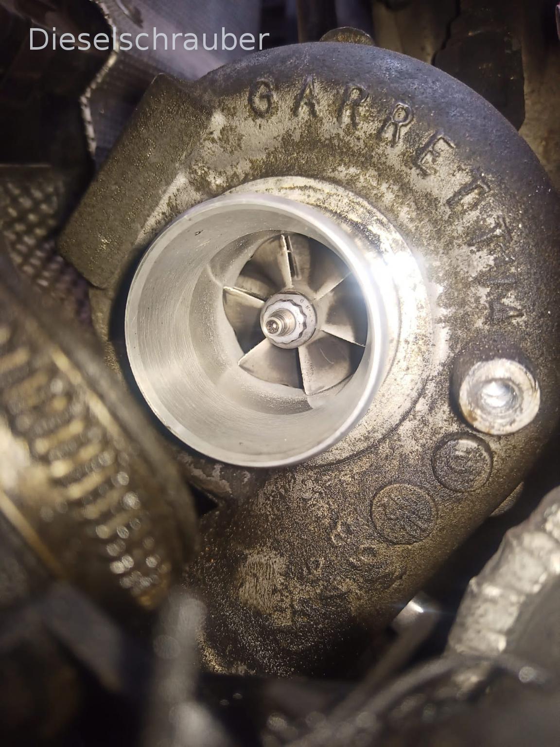

Moin, ich bräuchte mal eure Hilfe.
Bei meinem Superb 1.9 TDI AWX / ~440.000km habe ich gestern nach längerer Autobahnfahrt ein mir unbekanntes Geräusch vernommen.
Bei Teillast und noch stärker bei Volllast gibt es Geräusche aus dem Motorraum, in Fahrtrichtung rechts mittig. Es hört sich an, als ob man langsam Luft aus einem Luftballon lassen würde.
Turbo ist ca. 300.000km alt. Ölwechsel wurden regelmäßig gemacht. Ich bin kein Heizer und habe immer drauf geachtet den Motor in den letzten 5 Minuten einer Fahrt sinnig zu bewegen.
Ich kann das Geräusch leider nicht im Video auffangen. Im Stand ist das Geräusch nicht reproduzierbar, Es ist auf keinen Fall ein typisches Turbopfeiffen.
Die Welle vom Turbo hat kein Spiel.
So sieht der Turbo aus, die kleinen Fresser im Turbinenrad sind schon ewig drin. (siehe Anhang)

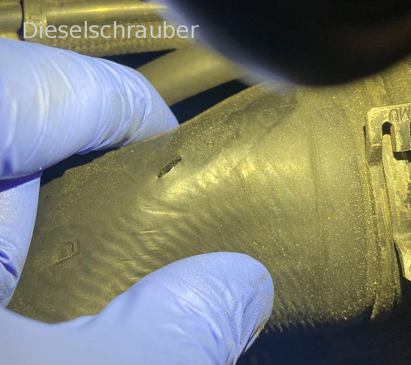

Beitrag25-06-2023, 21:34    Titel: 1.9 TDI AWX Geräusche unter Teil-/Volllast Antworten mit Zitat
Hallo Rainer, erstmal sorry wegen des toten Links...
Ich hatte tatsächlich versucht ein eigenes Video von dem Geräusch zu machen, allerdings hört man es auf dem Handy leider nicht, obwohl es für die Ohren im Innenraum deutlich hörbar ist icon_wink.gif.
Ich bin allerdings auf Grund Richards Hinweis nochmal runter zum Auto und wollte mir explizit das Platikrohr vor der Spritzwand ansehen und dabei ist mir tatsälich ein Riss im Ladeluftschlauch welcher zum Rohr führt, aufgefallen (siehe Foto).
Ich hoffe das diese Kleinigkeit der Fehler ist und ich mir einiges an Kosten und Zeit ersparen kann.
Ich melde mich sobald ich den Schlauch erhalten habe und ihn tauschen konnte.
Mit Gates sollte man nichts falsch machen oder?
Ich danke euch erstmal und wünsche euch noch einen schönen Abend!
LG Daniel

Beitrag13-07-2023, 1:26    Titel: 1.9 TDI AWX Geräusche unter Teil-/Volllast Antworten mit Zitat
Moin, kurze Rückmeldung: Schlauch getauscht, Geräusch weg! Vielen Dank nochmal für eure Hinweise / Hilfe!
