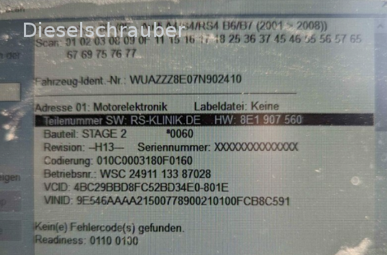

Nun zu meinem Problem, ich habe die Motorsoftware bearbeiten lassen und jetzt findet mein VCDS keine passende Labeldatei mehr, vermutlich weil der Tuner die SW geändert hat..
Ich habe zwar einen Beitrag gefunden in dem jemand ähnliches hatte, aber irgendwie funktioniert das bei mir so nicht.
Vllt ist jemand hier, der mir dabei helfen könnte, ich wäre sehr dankbar dafür.

Du musst wissen welche Labeldatei für das Motorsteuergerät vorher verwendet wurde, z.B. mit einem alten Autoscan. Ansonsten hilft der MKB und im schlechttesten Fall halt nachsehen, was auf dem Motorsteuergerät steht.
Dann schaust Du mit VCDS nach, was für eine Teilenummer Dir im Motorsteuergerät bei der Software angezeigt wird.
Dann kopierst Du die vorherige Labeldatei und gibst ihr den Namen (Endung gleich lassen), den Dir VCDS mit dem getunten Steuergerät angezeigt hat.
Ich halte das Umbenennen der SW durch Tuner für eine Unsitte, sorgt nur für Stress. Wer sich auskennt, findet auch so heraus welche SW das ist und als Kunde will ich im Fehlerfall schauen können was los ist und nicht "File made by Superman" drinstehen haben. icon_wink.gif

; 079-909-559-BNS1.LBL (4.2l FSI @ 420 HP - BNS - Master)
; 079-909-559-BNS2.LBL (4.2l FSI @ 420 HP - BNS - Slave)
; 079-909-559-BNS3.LBL (4.2l FSI @ 420 HP - BNS - Other)
Also 3 Dateien, an den getunten Namen also 1, 2 und 3 anhängen wenn Du die Dateien kopierst. icon_idea.gif

Hi, erstmal vielen Dank für die Antwort. Alten scan habe ich natürlich nicht mehr.. ja da muss ich dir Recht geben, sie sollen doch einfach die SW Nummer in Ruhe lassen..
Ich hab Mal den aktuellen Scan reingestellt.

RS-KLINIK.DE1.LBL
RS-KLINIK.DE2.LBL
RS-KLINIK.DE3.LBL
