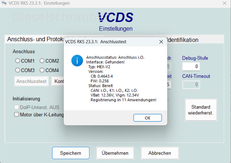

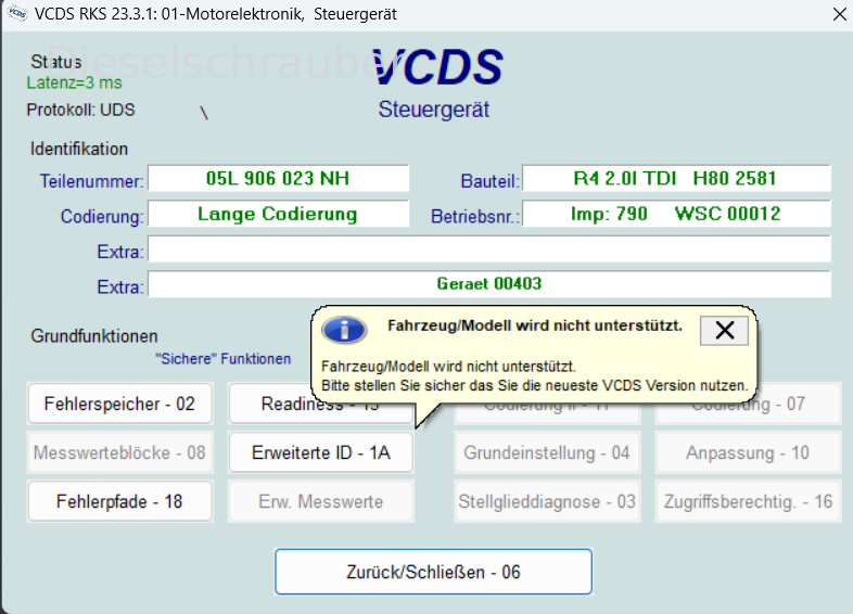

Guten Tag
Ich habe seit einigen Jahren ein HEX-V2, welches ich im Rahmen eines Hardware-Upgrades erworben habe. Das Gerät habe ich kaum benutzt, wollte dieses aber aufgrund eines neu erworbenen Fahrzeugs wieder in Betrieb nehmen.
Auf meinem Windows-11 Notebook, habe ich die neueste VCDS-Version installiert (Download aus dem dieselschrauber Shop).
Wenn ich den Anschlusstest mache wird mir angezeigt, dass alles ok ist.
Wenn ich nun aber ein Steuergerät anklicke, wird mir angezeigt, dass das Fahrzeug/Modell nicht unterstützt wird.
Mein Fahrzeug ist ein VW T6.1 California MJ20232024.
Woran kann das liegen?
Im Voraus vielen Dank für die Hilfe.
Viele Grüsse
philipp

Wird VCDS von einer Art Firewall geblockt?

MJ 2023 bedeutet Fertigung ab 07/2022. Das sollte VCDS 23.3 im Prinzip schon können. Eine Meldung vom VCDS, daß Daten über einzelne gewählte STG nicht vorhanden sind, hätte ich noch verstanden. Sind andere STG´s ansprechbar? Ein Autoscan wäre wichtig.
Spielt Windows 11 hier einen Streich?
Geht es mit VCDS 23.11 von Ross-Tech (Download von dort, ist halt in Englisch)?

vermutlich fehlen die Lbl-Dateien. Hole Dir die mal neueste VCDS Version von Ross-Tech.
Edit: Ist das Fahrzeug etwa MJ2024? MJ2023 und 1,5 Monate alt paßt nicht zusammen.

Du könntest die englische VCDS 23.11 testen (Link siehe Kundenkonto im Shop).

VCDS 23.11 hat funktioniert.
Zumindest kam die Meldung, dass das Fahrzeug/Modell nicht unterstützt wird, nicht mehr.
Vielen Dank für eure Hilfe und schöne Festtage!

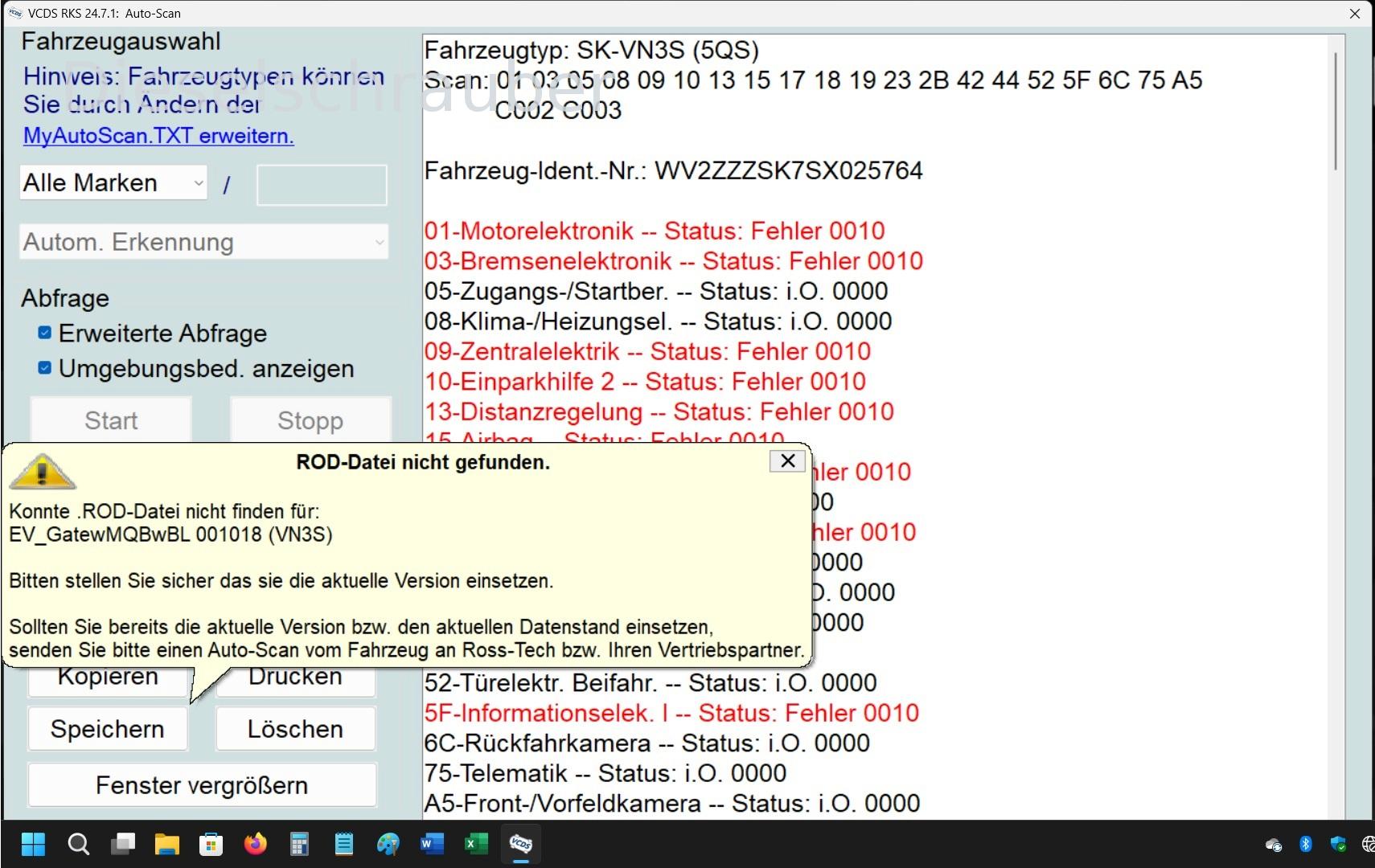

ich habe auch ein nicht unterstütztes Fahrzeug (Caddy MJ 2024). Damit hatte ich schon einmal eine Support- Anfrage gestellt. Im Gegensatz zu meiner letzten Anfrage kam aber leider keine Reaktion. Deshalb hier nochmals der Autoschan.

werner_ hat folgendes geschrieben: | Guten Tag,
Viele Grüße |
Deine Software ist weder von uns noch aktuell.
LG

14-11-2024, 11:26 Titel: Programm neu - ähnliches Ergebnis |
Zitieren |
Guten Tag,
mein heutiger Versuch ist leider auch fehlgeschlagen.
LG

14-11-2024, 19:31 Titel: Fahrzeug/Modell wird nicht unterstützt |
Zitieren |
Siehe erster Teil von
/viewtopic.php?t=31795
