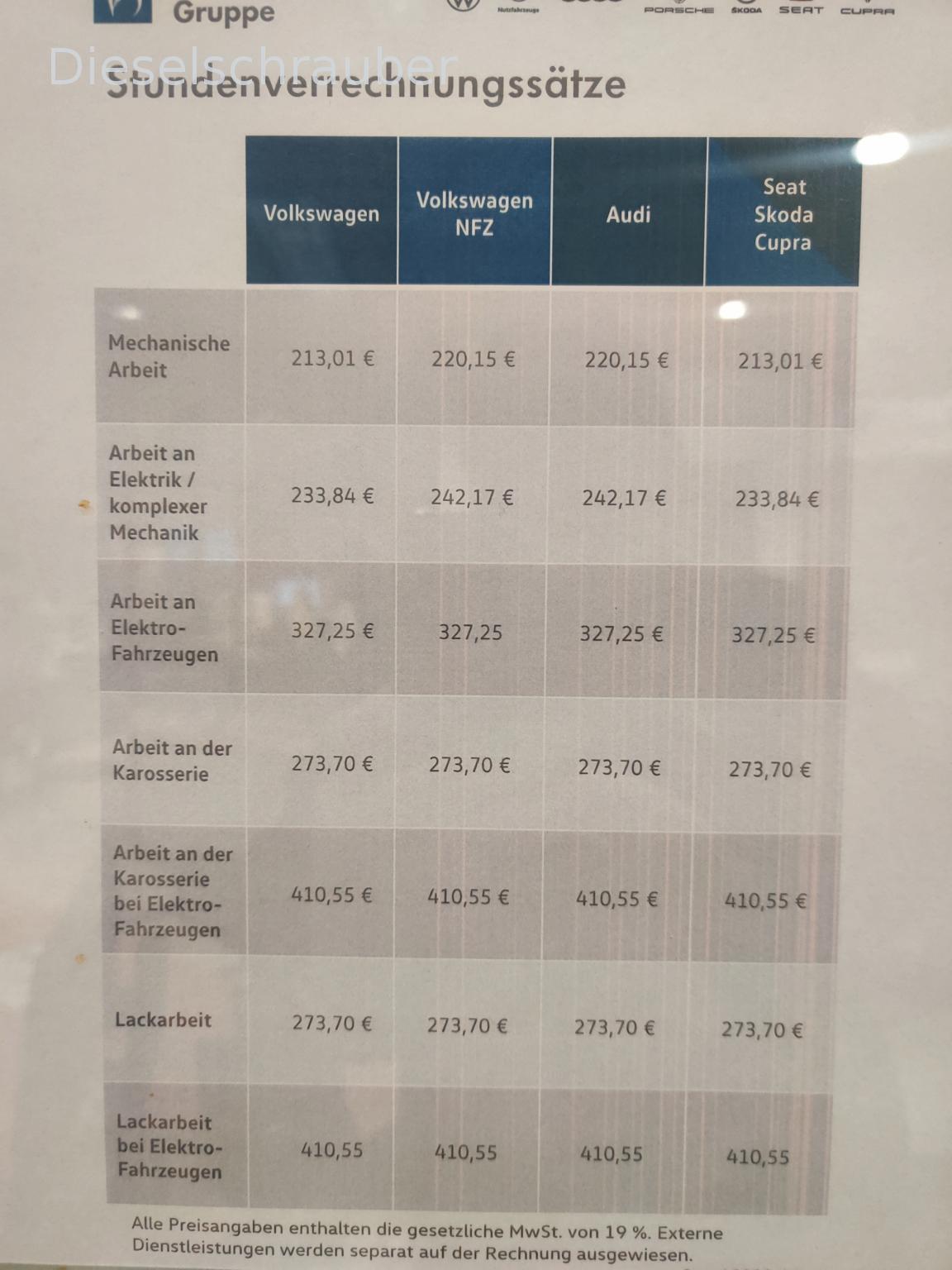

Beitrag10-01-2024, 19:56    Titel: toya Zitieren
Bei den aktuellen Stundensätzen bin ich von selbst machen ausgegangen.
 Stundensätze
 Dateigröße:  3.23 MB
 Angeschaut:  308 mal
 Zerkodiertes Auto wieder richten / Seat Alhambra 2014
 Dateigröße:  3.23 MB
 Angeschaut:  270 mal
