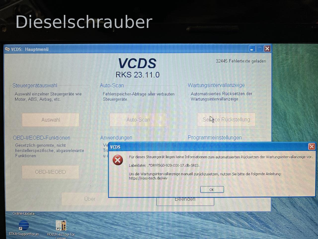

Hallo Ihr Lieben,
habe heute versucht, bei meinem Golf Sportsvan den Service zurückzustellen.
Ich bekomme jedoch die Meldung, dass für das betreffende Steuergerät keine Informationen zu automatischen Rücksetzen vorlägen. Anbei ein Bildschirmfoto und nachfolgend eine Log des Fehlerspeichers.
Ich kann mir fast nicht vorstellen, dass das automatische Zurückstellen bei meinem Polo 9N3 von 2008 funktioniert und bei einem Golf von 2016 nicht? Ist bestimmt irgendeine Einstellungssache?
Oder muss ich das tatsächlich manuell machen?

Beitrag10-02-2024, 15:24    Titel: Service Rückstellung bei Golf Sportsvan 2016 schlägt fehl Zitieren
wenn man den Screenshot den Du gepostet hast liest, kommt man auf die angehangene Anleitung zur Servicerückstellung per UDS.
