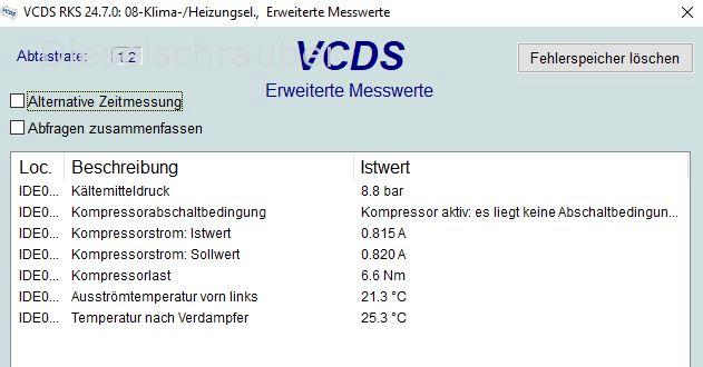

ich habe folgendes Problem. Meine Klimaanlage kühlt nicht mehr. Die Messwerte sehen für mich plausibel aus. Das Kältemittelrohr auf der Niederdruckseite am Klimakompressor wird heiß, wenn die Klima eingeschaltet ist. Wo kann der Fehler liegen?
Fahrzeug: Golf 7 GTD, MKB: CUNA, Kältemittel R134a 500g
Bild Klima an: Climatronic auf LO und Max AC

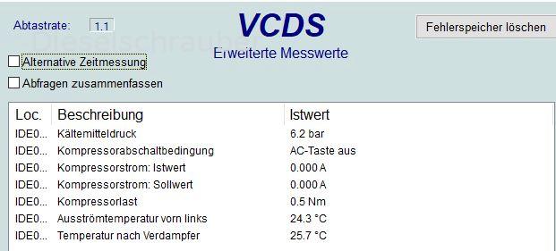

6,2 bar bei R134a entsprechen einer Sättigungstemperatur von 22°C am kältesten Punkt des Systems (im ausgeschalteten Zustand). Die Anlage ist also zumindest nicht völlig leer.
Im eingeschalteten Zustand wird aber nur 8,8 bar erreicht. Das entspräche nur 34°C auf der Kondensationsseite. Ziemlich wenig Anstieg. Außerdem sagst du bereits, dass die Niederdruckseite warm wird (also nicht mehr von kühlem Kältemittel aus dem Verdampfer durchströmt wird).
Da dürfte wohl kaum noch genug Kältemittel vorhanden sein...
