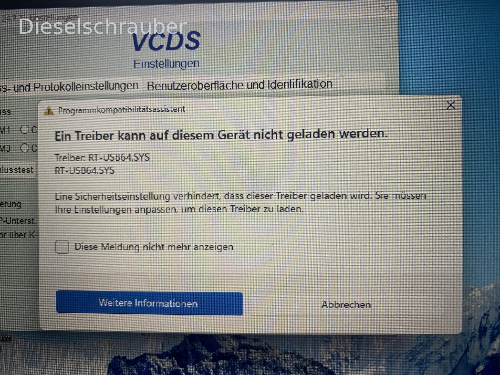

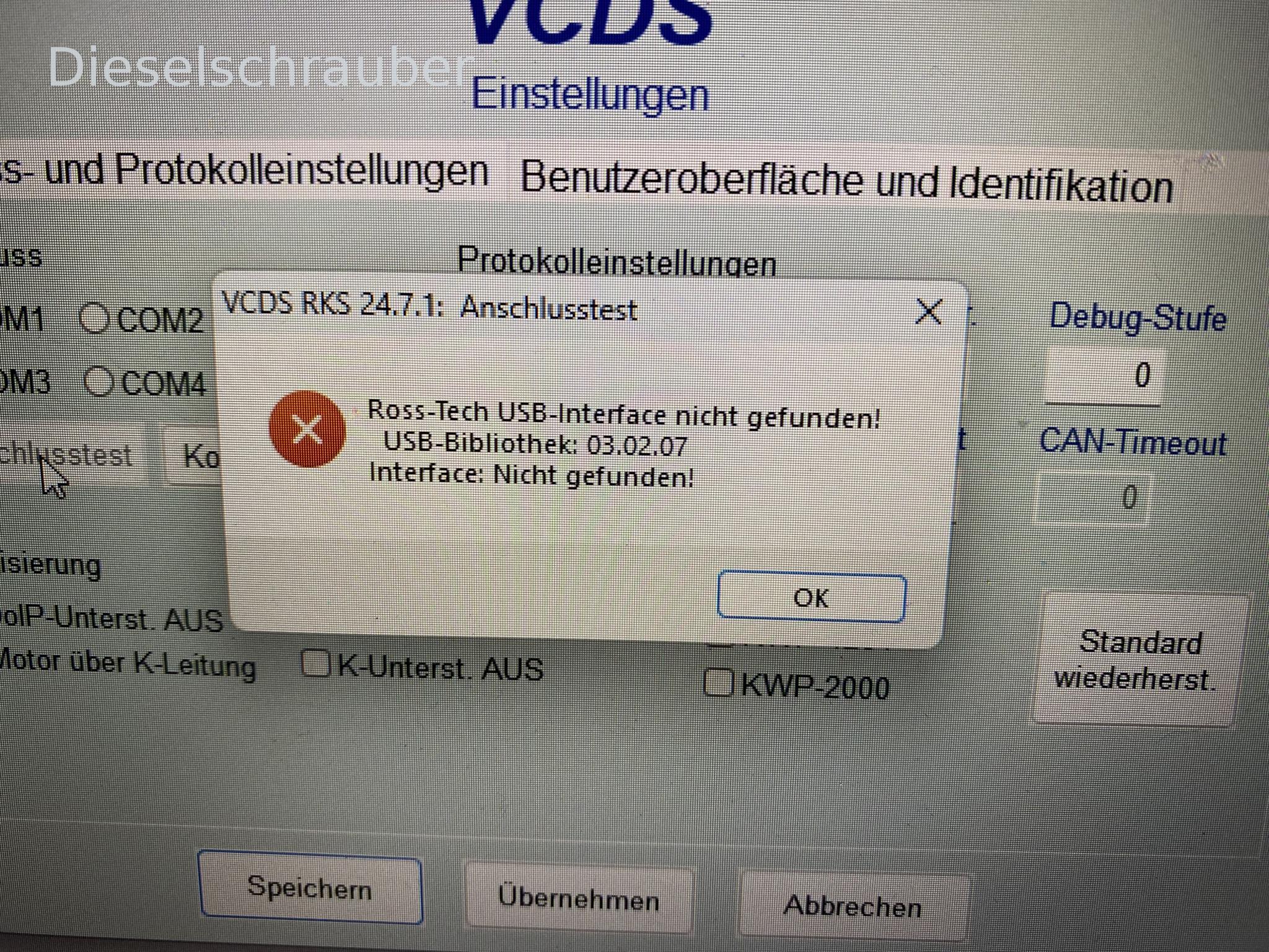

Hallo ins Forum, mein VCDS will nicht mehr starten. Siehe Fotos.
Für Hilfe wäre ich sehr dankbar. Wolfgang

Beitrag19-11-2024, 19:23    Titel: Ross-Tech-USB-Interface nicht gefunden! Zitieren
Auf "Weitere Informationen" klicken?

Beitrag19-11-2024, 19:48    Titel: Ross-Tech-USB-Interface nicht gefunden! Zitieren
Hallo Rainer, habe auf weitere Informationen geklickt und Computer neu gestartet aber es funktioniert nicht. Grüße Wollfgang

Beitrag19-11-2024, 20:01    Titel: Ross-Tech-USB-Interface nicht gefunden! Zitieren
Ja und was wird bei "Weitere Informationen" angezeigt? Der PC sagt doch klipp und klapp, dass es den Treiber nicht laden mag weil eine bestimmte Einstellung das verhindert.

Beitrag19-11-2024, 20:57    Titel: Ross-Tech-USB-Interface nicht gefunden! Zitieren
Alles wieder in Ordnung.Habe den Treiber gelöscht .
VCDS ist wieder einsatzbereit. Vielen Dank für die Hilfe.
Grüße Wolfgang

Beitrag20-11-2024, 10:32    Titel: Ross-Tech-USB-Interface nicht gefunden! Zitieren
Hallo Rainer,
Ich habe eine HP Update gestartet und nach 20 Minuten waren die Probleme beseitigt .
Danke für die Hilfe. Wolfgang

Beitrag26-11-2024, 21:57    Titel: Ross-Tech-USB-Interface nicht gefunden! Zitieren
Das Problem liegt an einem Sicherheitsupdate für Windows 11, ob Win10 das Sicherheitsupdate auch bekommen hat, weiß ich nicht.
Es liegt an der Kernisolierung, die in den Windows Einstellungen unter "Datenschutz und Sicherheit" ---> "Gerätesicherheit" ausschalten.

Beitrag27-11-2024, 6:15    Titel: Ross-Tech-USB-Interface nicht gefunden! Zitieren
Hallo Turbinchen,
Ich habe Windows 11 und das war der Grund für die Probleme.
Grüße Wolfgang
