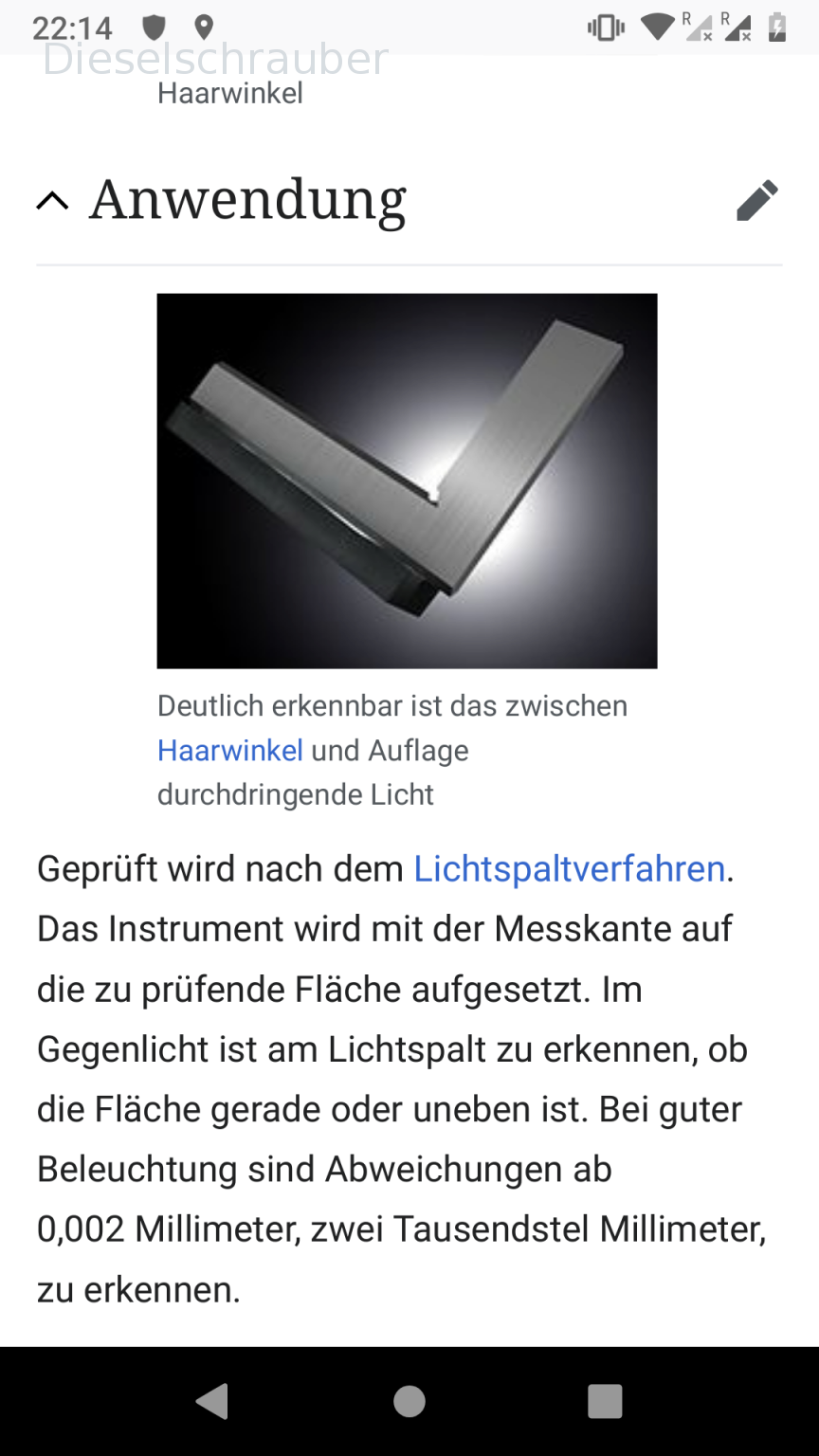

Beitrag21-10-2022, 21:09    Titel: Handfräser bzw. Planfräser an Kurbelwellenstumpf Antworten mit Zitat
Habe das Thema getrennt. 😉
Die Oberfläche dürfte bei einem losen Zahnriemenrad eh schon im Eimer sein.
Wäre mal interessant, wie gut das jemand mit Übung hin bekommen kann. icon_idea.gif
 Dateigröße:  257,18 KB
 Angeschaut:  443 mal
VCDS/Reparatur Support
dieselschrauber, Rüdi, Herbert, Mpire und E30_V8 gefällt das.
Beitrag21-10-2022, 23:46    Titel: Handfräser bzw. Planfräser an Kurbelwellenstumpf Antworten mit Zitat

Laßt uns mal zwischen der Neu-Herstellung der Stirnfläche und der Prüfung derselben unterscheiden.
Bei letzterem geht es um Planheit und um den rechten Winkel zur Achse. Das geht sicher wie vom Vorredner beschrieben nur mit auf dem Meßtisch eingespannter KW und einer Meßuhr.
Hilfsweise mit einem am KW-Schaft angelegten Präzisionswinkel (Haarwinkel), falls der Stumpf der ausgebauten KW überhaupt lange genug ist. Wenn jemand meint, das bei eingebauter KW oder gar eingebautem Motor zu können, fein... icon_rolleyes.gif
Mit einem Haarlineal läßt sich im Grund genommen nur eine Linie oder schmale Fläche längs der Anlage prüfen.
