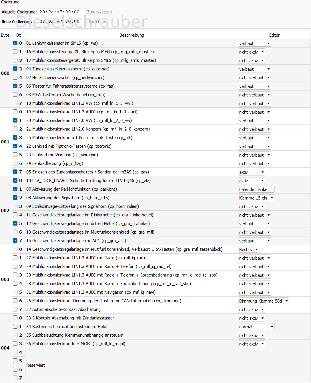

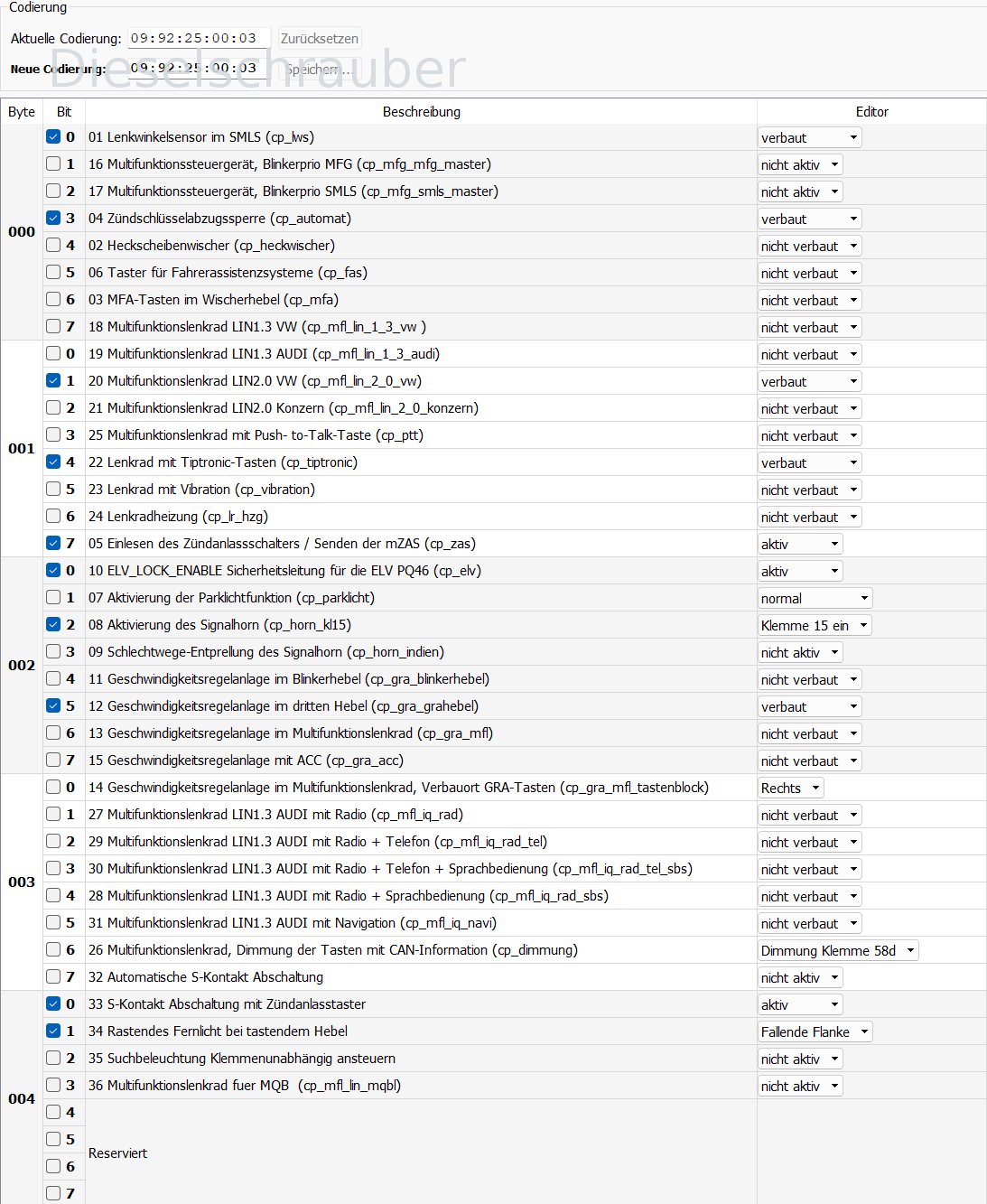

Hab vorher nochmal die Codierung vom neuen Bauteil probiert, Fehler tauchen wieder auf, aber MFL und Hupe gehen nicht.
Anbei die Screenshots von beiden Codierungen.

Zu den Screenshots: Das nur VW codiert sein soll, ist klar, LIN 2.0 stimmt bei dem Baujahr vermutlich auch.
Nächster Schritt - das STG bietet Codierungen für unterschiedliche Multifunktionslenkräder an. Welches genau hast Du denn verbaut? PR-Nummern ?
