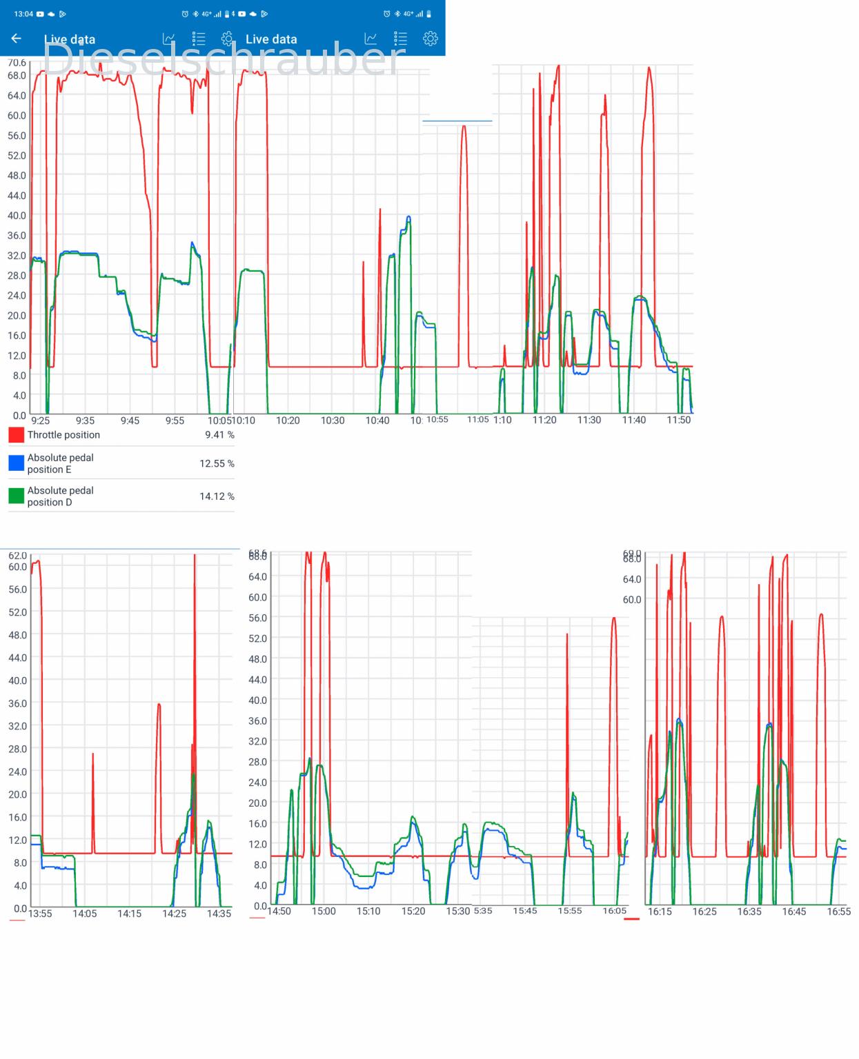

Hallo Leute,
nach langer Abwesenheit poste ich wieder mal hier, und es geht (leider) nicht um ein VAG Fahrzeug, ich finde allerdings im Web kein PSA spezifisches Forum mit ähnlich kompetenten Leuten wie hier!
VAG-COM/VCDS funktioniert beim TDCI natürlich nicht, aber ich konnte mir einen OBD2-Dongle besorgen, um Daten über das Smartphone auszulesen.
Der Motor ruckelt im Teillastbetrieb, so um den Lastwechsel herum, fühlt sich an wie AGR-Ruckeln, aber unregelmäßiger. Tempomat schiebt-bremst im Sekundentakt bei leicht abfallender Strasse, und genau da regelt er auch um den (gefühlten) Punkt, an dem man mit dem Pedal das Ruckeln provozieren kann.
Manchmal macht er das aber nicht.
Also hab ich mal die Parameter ausgelesen, die mit dem Ansaugtrakt bis zum Krümmer in Verbindung stehen, also Pedalstellung, Luftmasse, Ladedruck, Drosselklappe...
Und dabei fiel mir das Signal vom Drosselklappensensor auf. Ich habe dann nach einem Kaltstart mal Gaspedalstellung und DK-Stellung geloggt, und man sieht, dass die DK-Stellung erst mal halbwegs plausibel aussieht, aber schon zunehmend mit Sprüngen und Aussetzern, und nach wenigen Minuten scheint sie fast nur mehr "fast geschlossen" (9,42%) zu "melden". Das ist der Wert im Leerlauf. Ob die Leerlaufdrehzahl via Klappe oder LLR gehalten wird, weiß ich leider nicht, mangels Wissen ob da ein LLR verbaut ist, man sieht auch schlecht hinten rein, wo der Krümmer, Turbo usw. sitzt (Motor: AH01 2,0 BlueHDI). Der Wert ist allerdings bei jeder Leerlaufdrehzahl gleich.
Ich habe ein Kontaktproblem (Masse, Sensorkabel bzw. Stecker), da anscheinend auch Temperaturabhängig, im Verdacht. Bei unter -10°C war der Effekt ausgeprägter als bei den aktuellen Temperaturen knapp um den Gefrierpunkt.
Bitte eure werten Meinungen dazu.
Danke, und sorry das ich mit einem nicht-VAG Problem hier aufkreuze icon_biggrin.gif

Beitrag28-01-2026, 12:41    Titel: TDCI: Unplausible Signale Drosselklappensensor Zitieren
Doch, VCDS kann das per OBD2-Button icon_wink.gif das RKS+CAN Interface kann per OBD2 sogar noch mehr.
Nein, die Klappe dient dazu, den AGR-Luftmassenstrom besser einstellen zu können. Ausserdem zum sanften Abstellen des Motors. Die Leerlaufruheregelung hat mit dem gar nichts zu tun.
Das Motorsteuergerät regelt ganz einfach die Einspritzmenge so, dass die Leerlaufdrehzahl gehalten wird.
Ich würde mir alle Leitungen zu AGR-Stellgliedern, der Drosselklappe und zum LMM ansehen und auf Wackler und Marderverbiss prüfen.
Wenn die Stellglieder selbst mechanisch ausgeleierte Mechaniken haben oder die Positionsrückmeldung schlicht unzuverlässig funktioniert, kann auch das die Ursache sein.

Beitrag03-02-2026, 8:59    Titel: TDCI: Unplausible Signale Drosselklappensensor Zitieren
Ich hab nochmal einen Datensatz aufgenommen, mit AGR-Rate und Luftmasse, und da erscheinen die Drosselklappenwerte halbwegs plausibel, wenn man davon ausgeht, dass 100% "geschlossen" bedeutet, und 0% "vollständig geöffnet". Die Klappe geht kurz zu, damit dem Motor zur Ansaugung des Luftvolumens aus dem Abgasstrang geholfen wird (sozusagen). Im Kaltlauf wird per Drosselklappe anscheinend eine höhere Rückführrate erzwungen, vermutlich um den Motor schneller zu erwärmen.
Nach Durchsicht der Werte, wobei die Kurve des Klappensensors der der Klappen-Steuerung ziemlich genau folgt, konnte ich den DK-Sensor als Fehlerquelle ausschließen d.h. großteils, denn wenn das Steuersignal z.b. 88% gibt, meldet der Sensor ca. 70%, bei 0% Ansteuerung meldet er 9,41%.
Entweder wurde die Klappe nicht angelernt, was laut Freundlichem aber automatisch passieren soll, oder man sieht den "Lerneffekt" nicht anhand der Rohdaten, und das System "weiss", dass 9,41% DK Stellung 0% Öffnung entspricht usw.
Eine verdreckte Klappe, die nicht mehr vollständig schließt und öffnet wäre die andere, mögliche Erklärung.
Was das Anlernen betrifft, habe ich mich mal an die unzähligen Infos aus dem www gehalten, und tatsächlich, wenn man das Gaspedal nach Zündung ein drei mal komplett durchtritt, fängt der DK-Stellmotor zu surren an. Es ist allerdings ein monotones Geräusch, das sich nach über 10 Minuten nicht verändert bzw. nicht aufhört, sondern erst nach dem nächsten Motorstart.
Ich bin dann mal weiter auf der Suche nach Fehlern im Ansaugtrakt bis hin zum AGR, bedanke mich vorerst für die Tips und Info, und melde mich dann gerne mit Ergebnissen.
