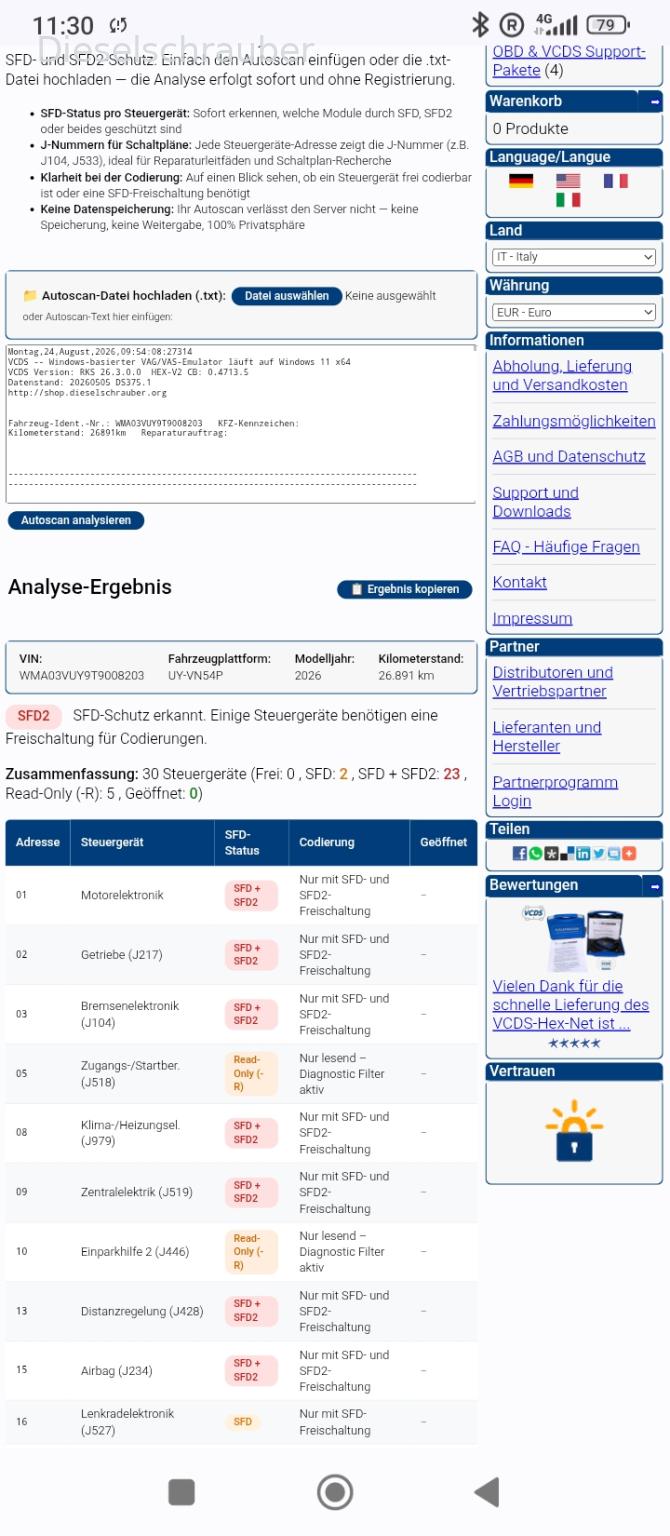

Versuche an einem MAN TGE 2026 die Bremsbeläge zu wechseln. Leider kommt: Unbekannter Fehler, kann nicht gestartet werden
Warum?

Dein Fahrzeug nutzt SFD+SFD2, siehe:
https://shop.dieselschrauber.org/sfd-checker.php
Ich schaue, was man machen kann.

 MAN TGE, IDE03331-Belagwechselmodus starten
