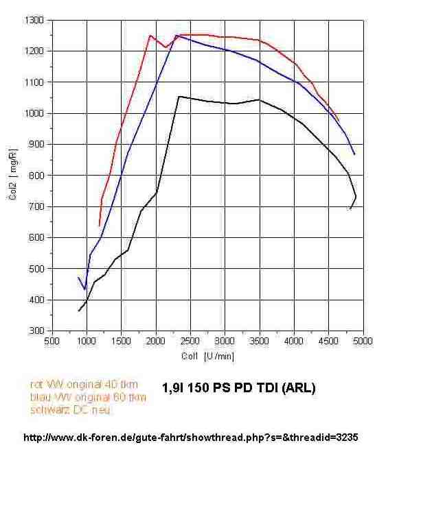

ich hab mal ein Bild aus einem anderen Forum geklaut.
Der Vergleich (VAGCOM-Datalogging) bezieht sich immerhin auf einen 150 PS TDI, der schon den höchsten Luftdurchsatz aller (serienmäßigen) 1,9er hat und damit dem DC-Spendermotor noch am ähnlichsten ist.
| Beschreibung: |
rot = VAG LMM 40Tkm
blau = VAG LMM 80Tkm
schwarz = DC LMM |

@ Ulf, schöne Grafik!
Das einzigste was mich daran stört, ist das es aus dem Gute Fahrt Forum ist! Ich habe manchmal das Gefühl, das dort VW- Mitarbeiter posten, und alle gute Ideen wieder zunichte machen!
im Passat3b.de Forum wurde diese Messung auch gemacht, aber mit dem Ergebniss, das bis 2000U/min weniger Luftmasse, und danach eine leicht erhöhte Luftmasse angezeigt wird!
Finde leider nur den Thread nicht mehr, ist aber auch schon lang her!

@Manuel Thomas
keine Sorge, das Posting ist von mir, ich hatte das zuerst im vw-audi-forum.de
gepostet, und bin nicht bei VW.
Mein Auto lief mit dem DC-LMM deutlich schlechter als mit dem originalen.
Bis ca. 2000 u/min sehr wenig Leistung und dann einen gewaltigen Kick, der aber nur zustande kommt, weil ab dann die Leistung relativ normal war.
Gruß Felix
