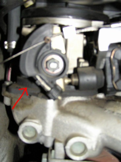

Was mir komisch aussieht: Ich habe mal die Drosselklappe komplett geöffnet und mite Taschanlampe reingeleuchtet: unten sieht das voll komisch aus wie son Gummi, meinst du das???????????????
Ja, ich denke das ist das Teil.
Aber von vorne.
Die Mono Jet sieht im Prinzip aus wie ein Vergaser. Ein "Fallrohr" mit Drosselklappe und darunter eine Ansaugspinne die im Zylinderkopf mündet. Der Übergang von dem "Fallrohr" in die Ansaugspinne wird mit einem Gummifuss (Schwingelement) realisert.
Das du das Gummi durch die geöffnete Drosselklappe sehen kannst ist daher durchaus möglich.
Dieses "Gummi" ist extremen Temperaturunterschieden ausgestzt und reisst sehr gerne ein. Zusätzlich ist in der Ansaugspinne oft noch ein Vorheizelement drin welches ein Zufrieren der Ansaugwege verhindern soll. Das Gummi wird durch die Wärme (Motor und Vorheizung) Spröde und mit der Zeit wird es undicht oder reisst komplett ab. Das ist halt eine Programmierte Schwachstelle.
Wenn du an dem "Fallrohr" wacklest sollte der Motor keinerlei Laufunterschiede zeigen.
Bei meinem Vater war das Teil zu 75% rundrum abgerissen ... das der Motor überhaupt noch gelaufen ist .....

ich verstehe die Funktion nicht!
und ich habe mal mitem Schraubendreher da unten drauf gedrückt das ist fest.
Im Corsa Forum meint jemand ich hab sowas nicht.
und wie soll man da dran kommen?
im Jetzt helfe ich mir Buch steht auch nix davon

Das Teil muss nur den Ansaugtrakt gegenüber der Aussenluft abdichten.
Das Schwingelement ist bei Vergaser Motoren zu Entkopplung der Gemischaufbereitung vom Ansaugkanal. Ein (erwünschtes) Schwingen der Gassäule wir damit erreicht.
Da Mono Einspritzanlagen ähnlich wie Vergaser arbeiten haben sie (oft) auch ein solches Schwingelement.
Anbei ein leider Unscharfes Bild von der Einspritzanlage im Golf3.
ganz unten silber ist die Ansaugspinne zu sehen darüber das Schwingelement (roter Pfeil), dann das Mischrohr mit der Drosselklappe. Oben drauf (in schwarz) der Schnorchel der zum Luftfilter geht.
Beim Golf 3 ist das Schwingelement ein Einzelteil und kann getrennt mit insgesamt 4 Schrauben ersetzt werden. Bei meinem Golf 2 musste das komplette Mischrohr mit Drosselklappe ersetzt werden.

Beitrag21-11-2004, 23:20    Titel: Verzweiflungstat: Benzinerfrage Zitieren
jo
hab gerad noch mal im Buch nachgeschaut und da ist nirgends sowas zu finden leider icon_cry.gif
ich fürchte ich habe sowas wohl doch nicht.
