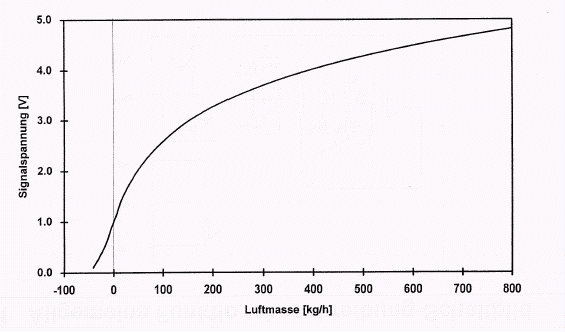

Beitrag05-11-2003, 16:30    Titel: Alten LMM für 1Z und Co. frisiert :-)) Zitieren
Ist es also so, daß das Signal am LMM eine Gleichspannung ist, die zwischen 0,3V und 4,5V liegt und proportional zur absoluten LM ist?
so in etwa...

Beitrag05-11-2003, 18:18    Titel: Alten LMM für 1Z und Co. frisiert :-)) Zitieren
Wolfgang, syncro16 hat folgendes geschrieben:
Wenn man im Stand(AGR aus) den Motor hochdreht, müßte diese Gleichspannung annähernd proportional zur Drehzahl ansteigen. Hast du da vielleicht ein paar Vergleichszahlen?
Hi Wolfgang,
proportional muß es nicht gehen, weil die Kennlinie "krumm" ist. Im unteren Meßbereich wird so eine hohe "Auflösung" erreicht (vgl. Gremlins Grafik, die Bosch-Kurve dürfte dem Pierburg im Prinzip ähneln), vermutlich um die AGR präzise regeln regeln zu können.
Macht dein Widerstand das auch so wieder rückgängig? Nur dann ist gewährleistet, das der relative LMM Wert in allen Drehzahlbereichen um einen annähernd konstanten Wert verschoben wird.
Nach meinen Messungen haben 22 kOhm den mg-Wert pro Hub im Leerlauf und bei einer geloggten Vollastbeschleunigung um etwa 100 mg erhöht.
Lieber wäre mir zwar gewesen, wenn hauptsächlich der obere Meßbereich angehoben wäre, aber das scheint so nicht zu gehen.
Ist aber nicht so schlimm, bei alternden LMM geht tatsächölich auch der untere Meßbereich in den Keller. Das merkt mann allerdings im Fahrbetrieb bestenfalls an einem ausgerägteren Turbokick.
