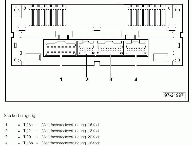

guckst du hier:
T16a Pin1 ist derjenigewelcher
CU Gremlin

Danke! Habs schon gesehen!
Danke an alle die mir geholfen haben. Man muß echt höllisch aufpassen! Am Stecker des Kabelbaumes steht ein 1 an der falschen Stelle! An der CLIMAtronic selbst steht auch ein 1. Und das ist der richtige Pin1!!!!!!!! Eigentlich unglaublich!
