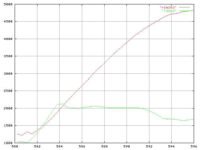

Beitrag28-11-2003, 20:24    Titel: Anbau des Garrett VNT 15 an 1Z Motor möglich? Zitieren
ganz einfach: Weil der VTG-Lader schon unter 1500 "reinknallt". Siehe Druckverlauf auf dem Bild unten - das ist ein Protokoll einer Vollgasbeschleunigung im 3., die ich vor 1 1/2 Jahren etwa gemacht habe.
Viele Gruesse,
Jan

WarLord
Beitrag29-11-2003, 2:08    Titel: Anbau des Garrett VNT 15 an 1Z Motor möglich? Zitieren
Aha, hat jetzt noch jemand einen Verlauf vom 1Z, damit man das vergleichen kann?
Gruß WarLord
