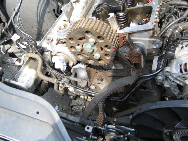

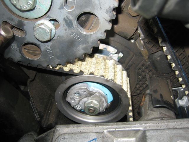

Guck mal hier.
Das untere Foto ist von einem AXR. Leider behindert der Druckschlauch den Blick.
Das obere Foto ist von einem AJM --> sollte aber bezüglich G40 gleich sein.

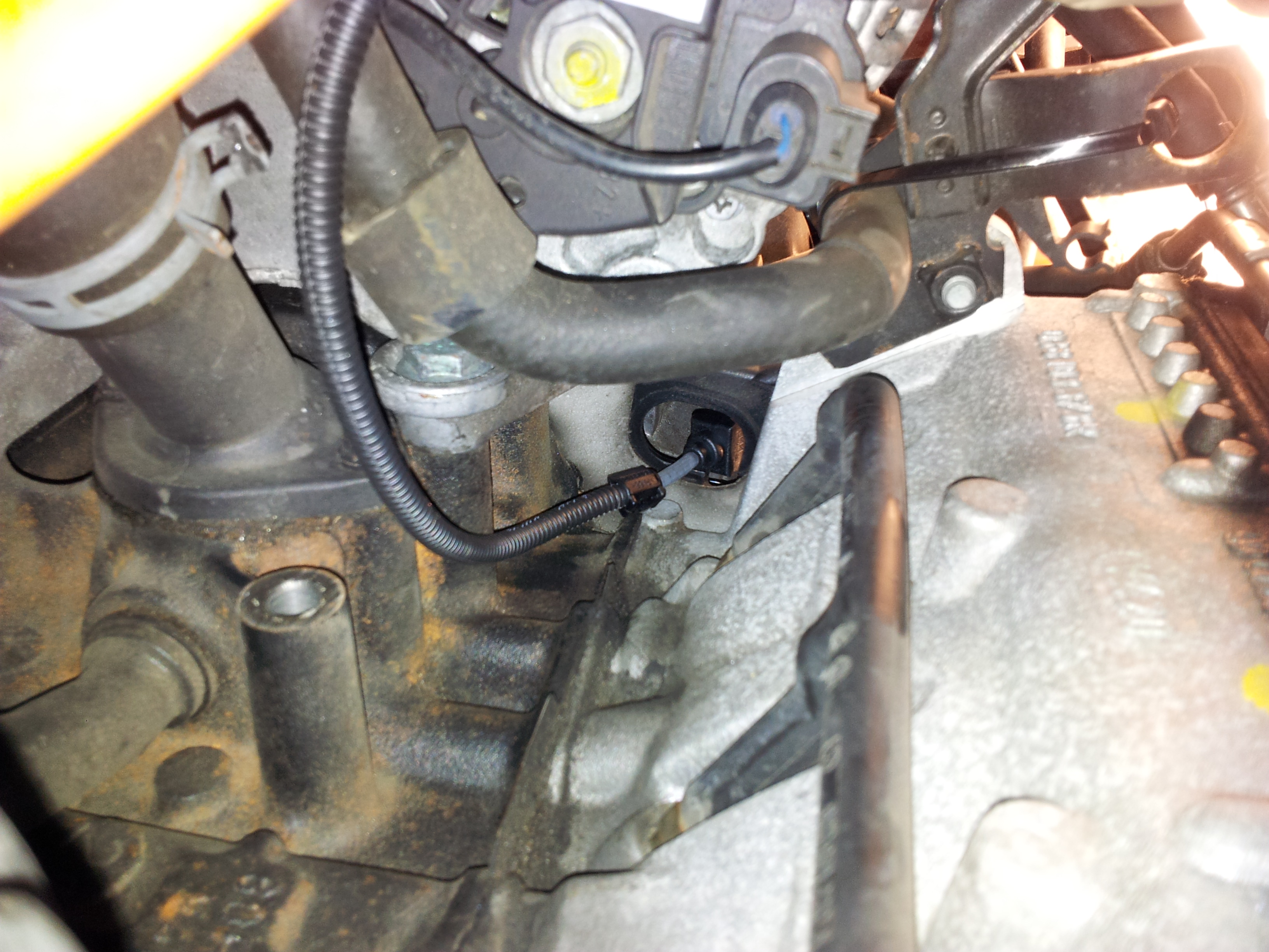

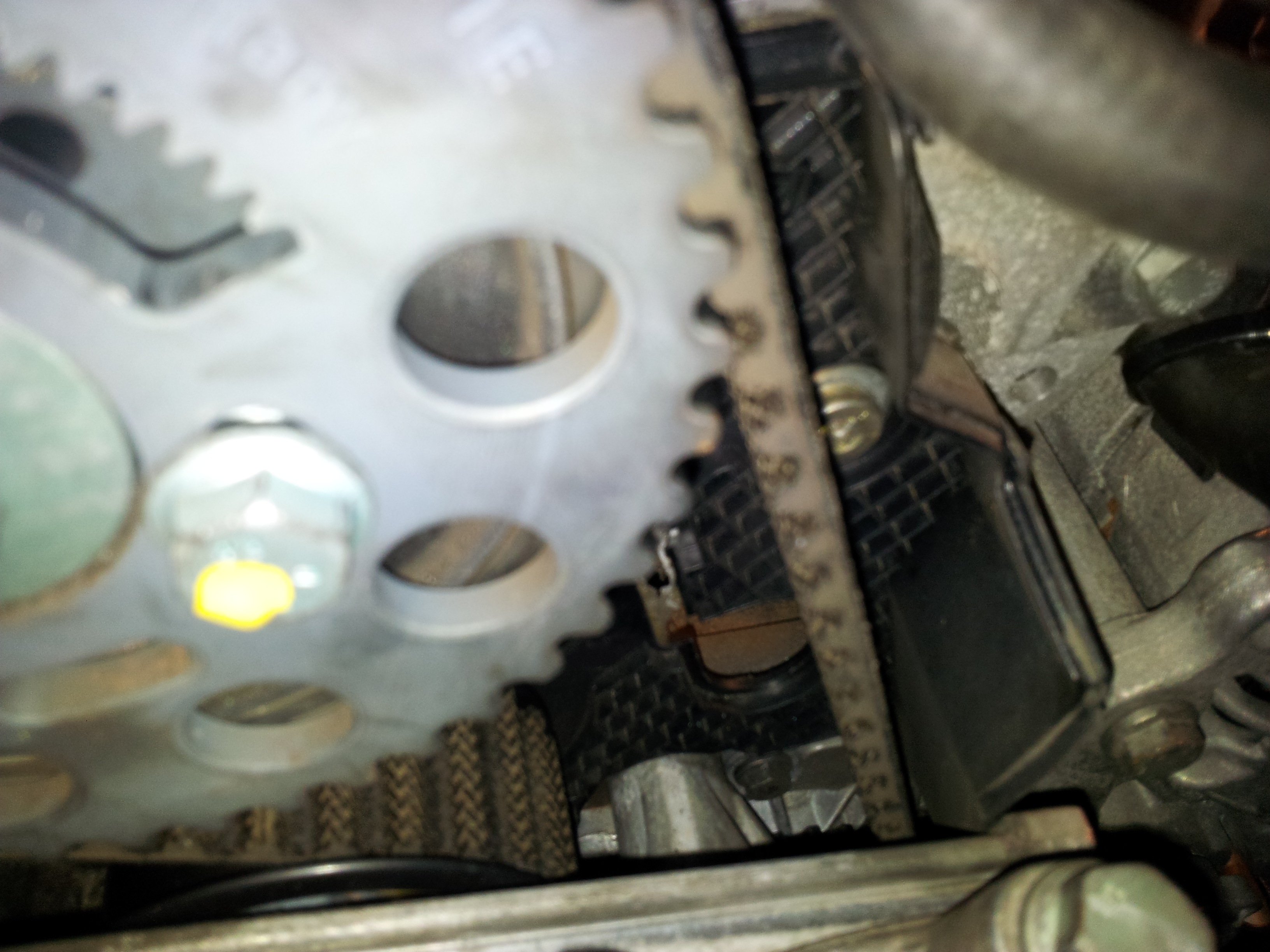

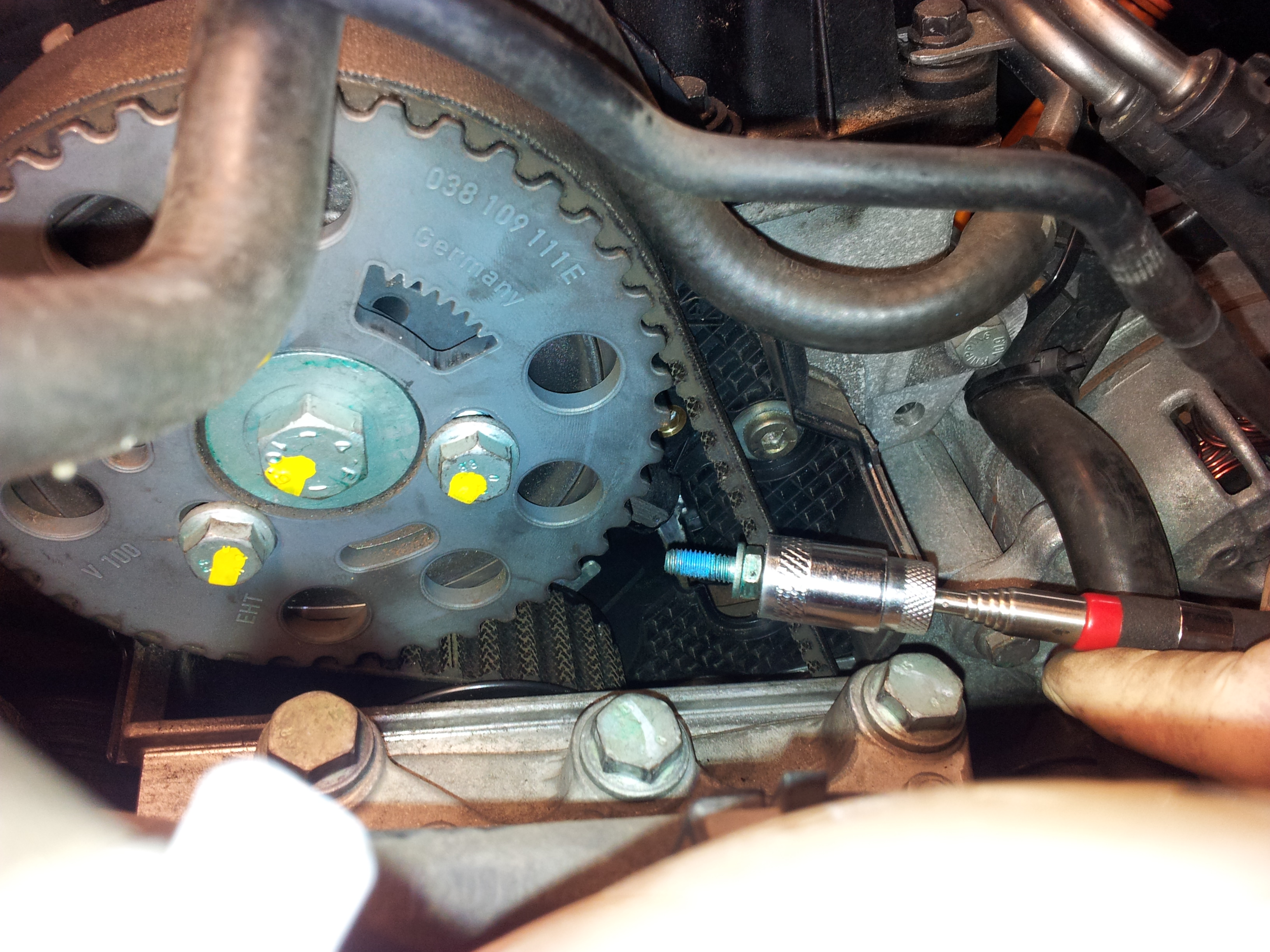

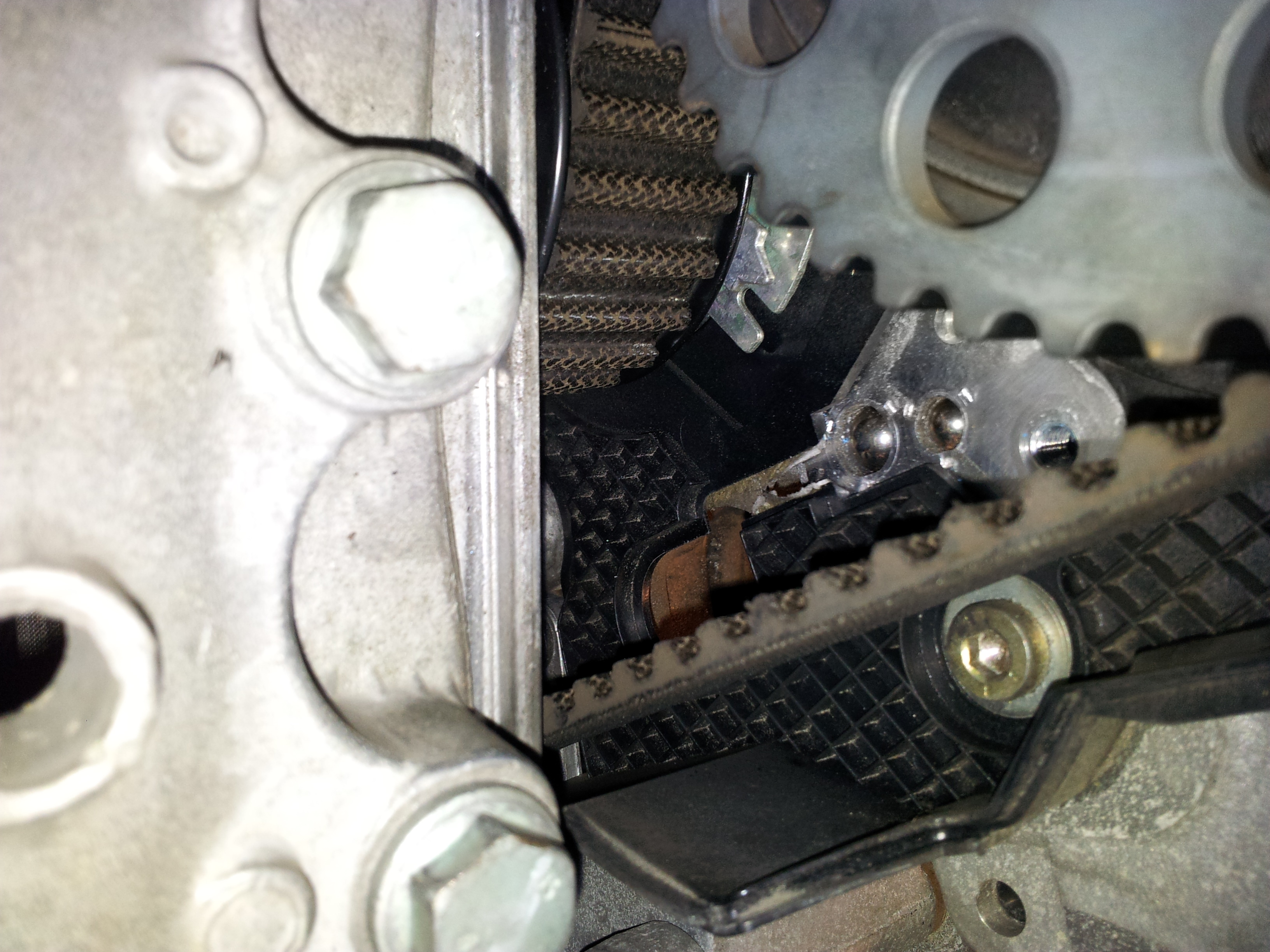

G40 Wechsel = ohne ZR Entfernung beim AXR möglich.
Hier vl aufschlussreiche Bilder:
Man sieht die Öffnung die normal mit einer großen ovalen Gummitülle verschlossen ist dorthin geht vom Sensor kommend eine kleine Aussparung für das Kabel, die man erst sieht, wenn der Sensor gelöst wurde.
Der Sensor geht nur auf der Zahnriemenseite raus und rein.

Echt ohne das Plaste usw zu entfernen? icon_eek.gif Na dann war das ja einfach icon_wink.gif
teileklaus
Avatar-teileklaus
Mitglied seit: 30.12.2006
Beiträge: 2643
Wohnort: Obrigheim
2005 Volkswagen
Beitrag24-11-2013, 17:29    Titel: G40 Ausbau ohne Zahnriemenwechsel am AXR möglich? Zitieren
Ja genau, im Plastik ist ein Langloch , das zum Durchbruch, der mit der Tülle verschlossen ist, führt. Das sieht man aber, weil durch den Riemen verdeckt, schlecht. Ich war auch der Meinung, es geht nicht, bis ich die microverkapselte M6 SW 10mm Schraube gelöst und am Sensorkabel wackelte.
Also eine Sache von 20 Minuten.
