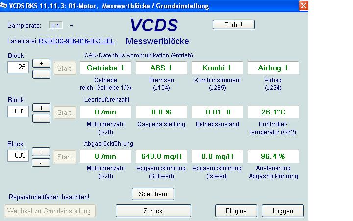

Habe jetzt noch einmal bei angesteckten Stg gemessen, da habe ich auf den 3 Kabel auch 12V.
Ich habe ein Foto gemacht ich kann das Stg. auf vcds sehen aber nicht auslesen, wenn die Motorlampe und die Vorglühlampe nicht leuchtet.

Beitrag09-05-2012, 16:35    Titel: Touran Mstg. nicht erreichbar sporadisch P01314 [GELÖST] Zitieren
und so sieht es auch nach ca 20 mal Zündung aus und ein dann ist auch der Start möglich bzw. Motorkontrolllampe und Vorglühlampe leuchtet auf.
Fehlerspeicher ist leer.
