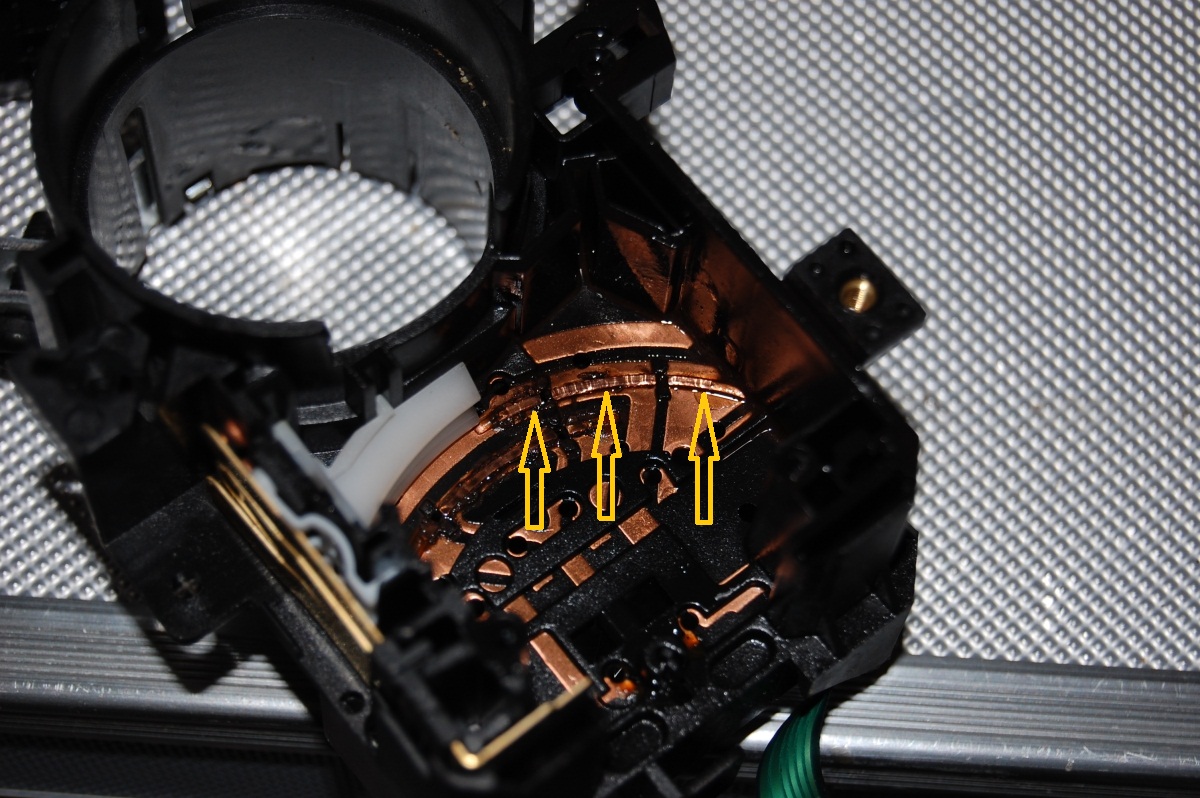

. Verschleiß an den Kontakten im Lenkstockschalter, die Mischung aus Kupferabrieb und Kontaktfett gibt eine leitende Masse, die zu Kriechströmen führt

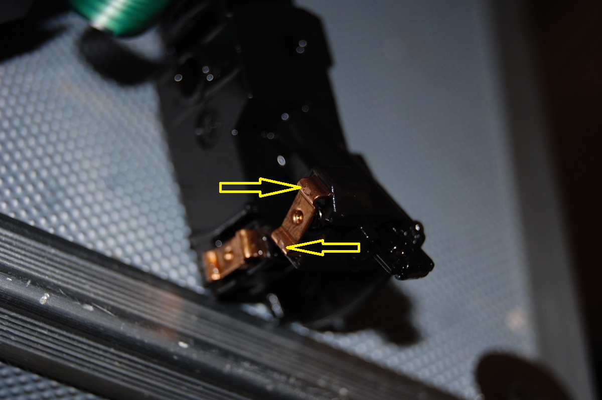

. Bastelalternative: Lenkstockschalter ausbauen und komplett zerlegen, innen reinigen und neues Kontaktfett einbringen. Sinnlos, wenn bereits der in der Anlage gezeigte Verschleiß eingetreten ist, bei dem die gesamte Gleitbahn eingelaufen ist (Laufleistung des gezeigten Hebels: 160tkm Langstrecke)

Anlage: Verschlissene Kontakte.
 Verschleiß an der Laufbahn im Lenkstockschaltergehäuse, deutliche Abtragungsspuren sichtbar. Durch den Abrieb kommt es zu Kriechströmen zwischen den Bahnunterbrechungen.

 Verschleiß auch an dem Gleitstück des Lenkstockhebels, deutlich sichtbar, dass die Laufbahn in das Material eingearbeitet wurde. Auch dies führt zu Kontaktproblemen.
 Dateigröße:  163.79 KB
