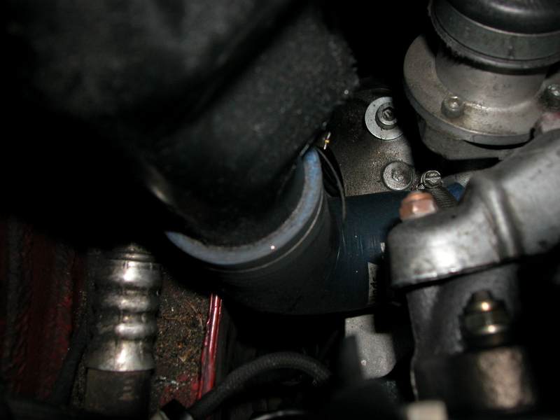

Beitrag10-07-2004, 18:03    Titel: Lader-Leistungsbedarf wegen engem Saugrüssel? Zitieren
Hallo Ulf,
den Saugrüssel beim G3 kennst Du ja und der durchlöcherte LuFi-Kasten ist Dir ja bekanntermaßen auch ein Begriff. Da mir aber dieses Saugrohr direkt am Turbo nicht gefallen hat, habe ich es bei einem Querschnitt von ca. 55 mm abgetrennt und einen 90° Schlauch zum Verbinden benutzt.
Der Effekt war der gleiche wie mit einem Sportendschalldämpfer oder einem Sportluftfilter.
Kein spürbarer Unterschied. Ich habe das, ehrlich gesagt, auch nicht anders erwartet. Aber das Gefühl zu wissen, dass diese Engstelle existiert, konnte ich mit Erfolg besiegen! icon_lol.gif
Aber ich hätte die Druckverhältnisse mit serienmäßigem Ansaugweg und danach messen sollen. Das habe ich leider verpasst.
Grüße
Thomas
