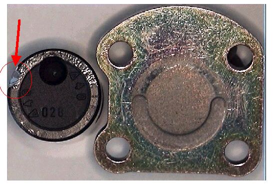

Gremlin
Beitrag11-11-2003, 20:42    Titel: Kaputte Einspritzpumpe? Zitieren
das hier ist ein schaden durch biodiesel.
Cu Gremlin
 Spritzbeginn-Regelkolben ausgebrochen

Gremlin
Beitrag12-11-2003, 0:44    Titel: Kaputte Einspritzpumpe? Zitieren
was war denn die Schadensursache genau? Biodiesel selbst verursacht ja noch keinen Ausbruch an der Druckseite des SV-Kolbens.
korrosion (sieht man ja im oberen bereich schön) und dadurch materialermüdung und bruch. als folge fresser des kolbens....
CU Gremlin
