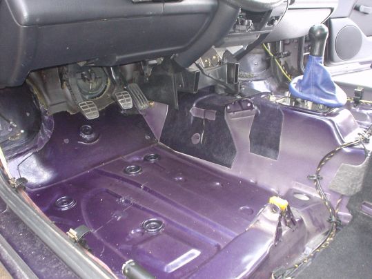

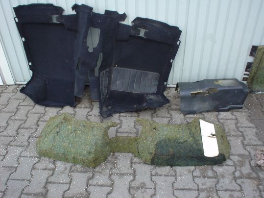

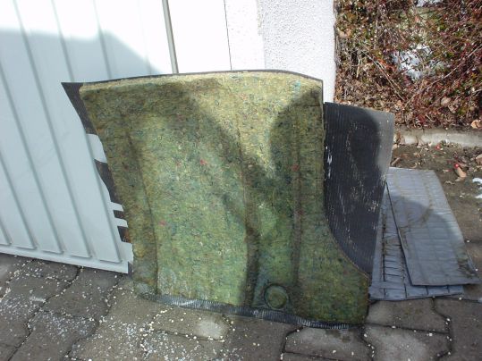

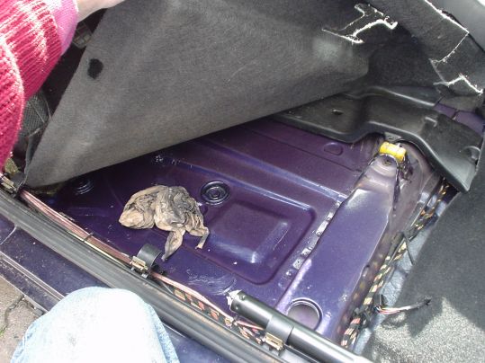

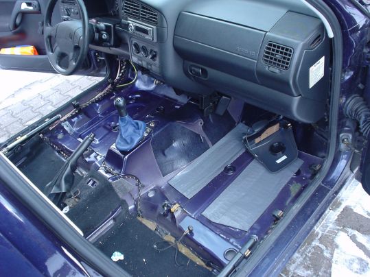

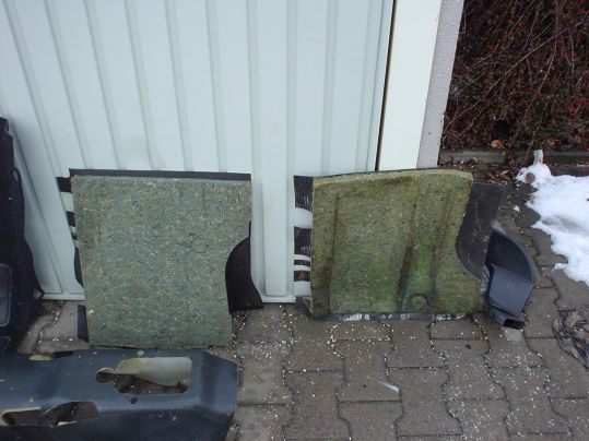

letztes WE hatte ich Schimmel im Fusraum hinten links entdeckt.
Also schnell Fahrersitz raus, Tippich sauber, Teppisch angehoben und Daemmmatte raus, damit die trocknen kann.
Heute seh ich, dass das Blech wieder feucht ist, allerdings nirgndswo ein moeglicher Wassereintritt zu sehen ist.
An der Schweissnaht entlag der inneren Sirtzschiene konnte ich aber ein Minirinnsal entdecken - also mal vorne im Fussraum geguckt.
 ACH DU SCHEISSE
Da stand das Wasser locker nen Finger dick hoch (also 1 cm). Die Daemmmatten aus Textilfaser war voll gesaugt und alles roch nach ekeligem Schimmel - ich war so geschockt, dass ich erst nach den ersten Wischversuchen Fotos gemacht hab.

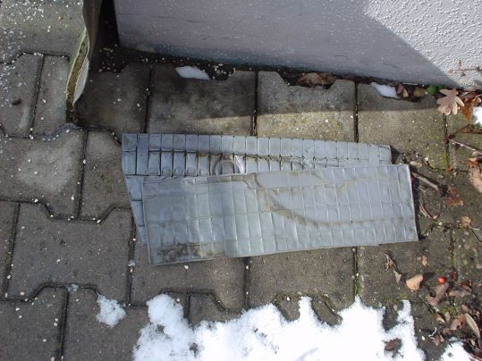

Unter den TextilDaemmmatten liegen vorne noch 2 PlastikMatten, die (offensichtlich) sandgefuellte Kammern haben (die grauen Dinger).
Also ALLES rausgebaut.
Jetzt werde ich erst mal nackt fahren, um zu gucken, ob man einen EIntritt sieht oder ob das Wasser schon immer da war.
Die Daemmmatten werde ich neu kaufen, denn ich hab keinen Bock dauerhaft mit Schimmelpilzen im Auto rumzufahren
Schon wieder ca 50 EUR ersoffen ....
Wenn das Wasser schon laenger dort war, ist auch klar, warum es geblieben ist:
Die Textieldaemmatte ist obendrauf mit Bitumen (oder aehnlichem) verstaerkt, was natuerlich wunderbar dichtet.
Hier noch ein paar Bilder von dem Massaker:
