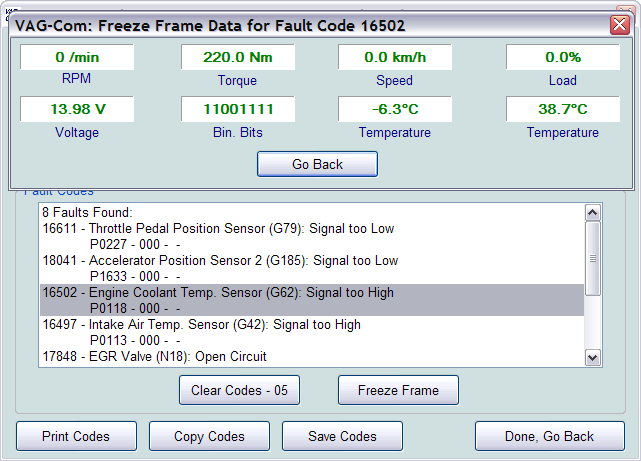

Beitrag21-07-2005, 23:21    Titel: Freeze-Frame Zitieren
meinst Du sowas? Kommt aber aufs Steuergerät an.
Grüße, Rainer

datsun
Beitrag22-07-2005, 8:31    Titel: warum haben Steugeräte keinen Echtzeit Datenspeicher ? Zitieren
Hallo Zusammen,
auf die idee mit dem Datenschutz bin ich noch gar nicht gekommen,echt schade.
Ich vermute mal das der Freeze Mode nur geht solange man online ist. Aber spiegeln die Daten wirklich den Moment wieder, oder vieleicht doch 3 Samples daneben ? In Zukunft, wo Can bus standard wird, ist dieses Problem wohl zu vernachlässigen.
Ab welcher Version gibt es diesen Modus ?
Rainer S.
