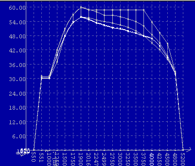

Weil in der BPX-Drehmobegrenzung bei 3750 rpm genauso 59 mg drinstehen wie bei mir, und TDIs im Durchschnitt deutlicher nach oben streuen als meine ca. 2,5% (164 PS gegenüber nominell 160).

Der zweite Hinkefuss ist die EDC-Menge, wenn die EDC sagt sie gibt 21% mehr Menge frei, heisst das noch lange nicht dass auch physikalisch 21% mehr eingespritzt werden. Es sei denn die Pumpenkennfelder wären in beiden DST gleich und richtig abgestimmt. Das würde mich aber sehr wundern.
Siehe oben: Ob sie beim BPX und meinem Wagen richtig abgestimmt sind, weiß ich nicht . . . aber sie sind praktisch gleich -> wenn man bei beiden Wagen 60 mg loggt, kommt die gleiche Menge in die Brennräume (vorbehaltlich mechanischer Toleranzen im Einspritzsystem, das aber ansonsten laut Teilekatalog identisch ist).

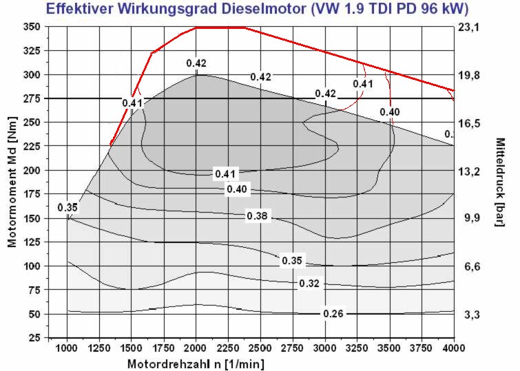

Hm, die Linen gleichen Wirkungsgrades im Diagramm vom 96kW-TDI sehen für mich nicht unbedingt so aus, als wenn eine um ca. 20% höher verlaufende Drehmomentkurve in deutlich ungünstigeren Bereichen läge . . .
Das Diagramm vom 96KW-TDI hab ich nicht mehr gefunden, wohl aber das vom 2.0 TDI. Dieses ist in der Literatur und Presse zu finden und ist, wie bereits erwähnt, sehr glatt "gemalt" worden - ist aber repräsentativ für alle VW-TDIs. Hier kannst du mehr oder weniger deutlich das geschilderte Wirkungsgrad-Verhalten ablesen das auch meine Erfahrung wiederspiegelt. Ist natürlich keine Welt, aber wir suchen ja hier nach Theorien.

Hallo bafische,
besagtes 96er Diagramm hänge ich hier an, mit meiner ungefähren Drehmomentkurve und meiner Spekulation über den Verlauf der Wirkungsgrad-Kennlinien (als denkbare Fortsetzung der Verläufe unterhalb der Serienkurve, jeweils in rot).
Wichtig für den DZR-Vergleich ist natürlich nur der Bereich zwischen 2000 und 4000 rpm.
Die wirkungsgradsteigernde Eigenschaft der Ladeluftkühlung in Theorie und Praxis ist eine grundlegende Tatsache des Diesel Arbeitsverfahrens.
Ist darunter eine "direkte Tuningwirkung" z.B. eines größeren LLK ohne sonstige Änderungen am Motor zu verstehen?
Wenn ja, kennst Du eine Faustregel zwischen Senkung der LLT und prozentualem Drehmomentgewinn?
Oder meinst Du damit "nur" die Möglichkeiten, ohne Verlust an Zylinderfüllung den Ladedruck zu reduzieren, damit den Abgasgegendruck zu verringern und so die Ladungswechselarbeit(?) zu verringern?
Dieses ist nicht realistisch, ich suche mal ....
Hab noch kein veröffentlichtes Verbrauchsdiagramm vom 96kW bzw. 110kW PD gefunden, aber dafür einige Diagramme zur LLK - falls noch nicht bekannt siehe Anhang
110kW.doc
 Infos zur LLK 85-110kW PD TDIs
 Dateiname:  110kW.doc
 Dateigröße:  211 KB
 Heruntergeladen:  485 mal

Ich meinte, vergleich doch mal die Leistungskurven von beiden Motorenvarianten bei den bekannten Einspritzmengen. Ich denke du meinst den den 96kW und den 110 KW PD-Motor - oder?
Da ich mit ca. 160 PS fahre, orientiere ich mich eher am BPX.
Seine Drehmobegrenzung (die graue obere Linie) im Vergleich zum Serien-ASZ (weiß)hänge ich an.
Die unteren grauen Linien sind die BPX-Drehmo bei 900 bzw. 500 mbar Umgebungsdruck.
Dein .doc zum AJM / ARL ist ganz interessant . . . aber daß die LLT-Kurven auch in der Realität so schön aufeinanderliegen, kann ich mir beim besten Willen nicht vorstellen - > da ist wohl auch was für die Presse geglättet worden?
 Schlechterer Motorwirkungsgrad nach Tuning?
 Dateigröße:  7.46 KB
 Angeschaut:  3205 mal
Hihi - Ulf, du hast mich immer noch nicht verstanden! Löse dich doch mal von den ollen Einspritzmengen in der Drehmo. Vergleiche bitte doch, die echten Leistungskurven - in KaWeeehe!!! Hier kannst du dann sehen, wie das Verhältnis von Mengenerhöhung zur Leistungserhöhung über den Daumen aussieht und ob dieses über der Drehzahl konstant ist.
Na klar, schau dir doch nur mal die Dicke der Linien an. Ist natürlich auch von den Umgebungsbedigungen abhängig. Wichtig ist allein die Aussage über die Qualität des ARL-Kühlers. Das sollte dir auch ein Anhaltswert für dein Tuning mit dem ASZ LLK sein. Wenn du bei den üblichen westeuropäischen Aussentemperaturen bei VL im Nennleistungspunkt 60-70°C nach LLK (Duosensor) nicht überschreitest, sollte dein Tuning den Motor thermisch nicht überlasten (wenn du sonst die gleichen Bedingungen wie der BPX eingestellt hast).
