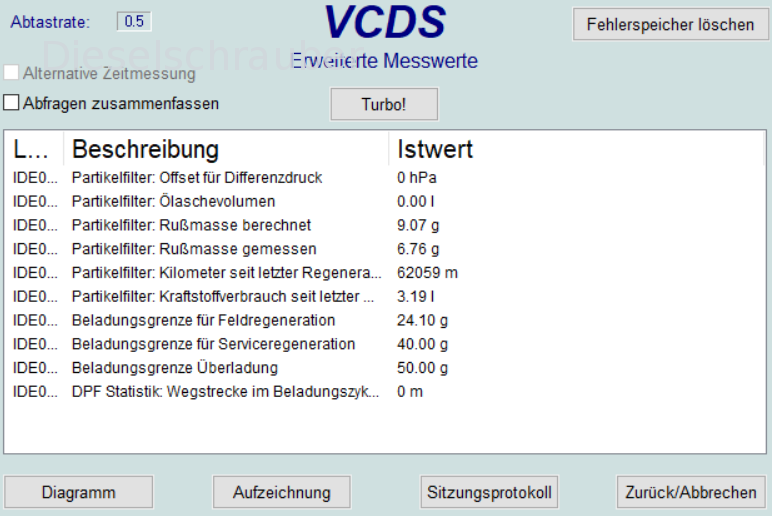

Der Eintrag des Aschewerts ist falsch. Bei Deiner im übrigen unvollständigen Aufzeichnung der Regeneration fällt schon auf, daß ein Differenzdruck von 200 mbar erreicht wird.
Wenn Du schon Logs erstellst, dann einmal einen Schnappschuss mit den statischen DPF Daten (wäre bei meinem CJCD in der Reihenfolge: Beladungsgrenze für Feldregeneration, Beladungsgrenze für Serviceregeneration, Beladungsgrenze Überladung, Kraftstoffverbrauch seit letzter Regeneration, Kilometer seit letzter Regeneration, Offset für Differenzdruck, Ölaschevolumen, Ölaschemasse, Rußmasse berechnet, Rußmasse gemessen, Wegstrecke des Fahrzeuges), zum zweiten eine csv-Aufzeichnung mit den Daten während der Fahrt. Was da speziell gebraucht wird, findest Du hier im Forum https://community.dieselschrauber.org/viewtopic.php?t=24222 und hier https://community.dieselschrauber.org/viewtopic.php?t=25999

Zitat: | | einen Schnappschuss mit den statischen DPF Daten | Diesen Schnappschuss dann während der Regeneration aufzeichnen? Oder nach Abschluss (was meines Erachtens keinen Sinn macht, weil ja dann sämtliche Einträge mit Bezug auf "seit der letzten Regeneration" auf 0 stehen werden)? Direkt davor (wohl wünschenswert) geht ja nicht, weil ich nicht weiß, wann die Regeneration beginnen wird.
Danke für Tipps, LG
Edit:
In Anlage noch die statischen Werte von gerade eben. Rainer meinte, ich könnte die Parameter abspeichern, um sie nicht jedes mal neu suchen zu müssen. Wie funktioniert das denn?
