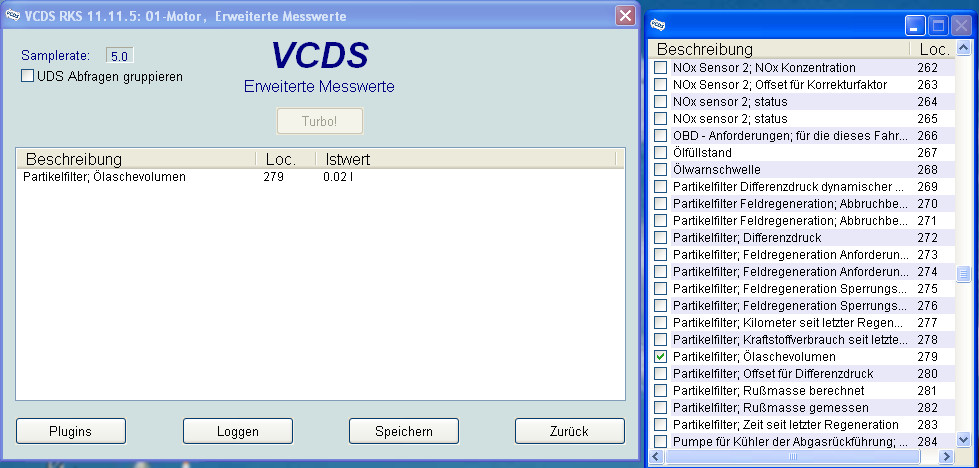

Beitrag29-01-2013, 15:45    Titel: Aschemasse und Kilometerleistung - euere Werte sind gefragt Zitieren
Hallo war heute beim freundlichen Skoda Händler, da hat der Werkstattmeister Vcds angeschlossen icon_lol.gif icon_lol.gif
Hat gemeint, dass es besser geht und viel schneller als der Vag Tester ist.
Nun meine Frage wollte den Wert der Aschemasse auslesen lassen mein Auto hat keine Mwbs mehr. Auto: Skoda Octavia 8/12 CFHC
In der Liste der erweiterten MBWs haben wir es nicht gefunden.
Gibt es da jetzt eine andere Bezeichnung?

Beitrag29-01-2013, 17:07    Titel: Aschemasse und Kilometerleistung - euere Werte sind gefragt Zitieren
Bei "älteren" Motoren wird der Aschefüllstand in Gramm, bei "neueren" Motoren in Liter gemessen.
0,02l entsprechen 20ml, für diesen Motor im A3 sind 175ml erlaubt. Danach muß der DPF gereinigt oder getauscht werden.
Werte zur Beurteilung des Füllstandes bitte hier eintragen.
CFFB Motor (2.0 TDI CR 103kW), 46.000km.
 Aschevolumen in den Erweiterten Messwertblöcken mit VCDS.
