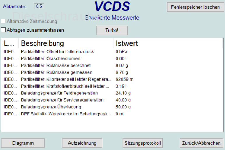

Messaggio11-12-2023, 14:24    Oggetto: Cita
Grazie per la risposta! Non voglio dare l'impressione di fare domande solo per comodità, nella speranza che qualcun altro faccia il lavoro al posto mio. Se così sembra, mi scuso.
Mi ero riflettuto su questo prima dei post, anche se potrebbe non sembrare. Apparentemente, senza successo. Quindi, non riesco a capire perché, durante la rigenerazione, il valore: concentrazione di fuliggine rimane costante, quando invece la pressione differenziale, da cui viene calcolato, diminuisce.
scattare una foto con i dati statici del DPF
. Questa foto può essere registrata durante la rigenerazione? Oppure dopo il suo completamento (il che, a mio parere, non ha senso perché tutti i valori relativi a "dal momento dell'ultima rigenerazione" sarebbero a 0)? Immediatamente prima (il che sarebbe auspicabile) non è possibile, perché non so quando inizierà la rigenerazione.
Grazie per i consigli, cordiali saluti.
Modifica:
Nell'allegato, trovate i valori statici di cui abbiamo appena parlato. Rainer ha suggerito che potrei salvare i parametri per non doverli cercare ogni volta. Come funziona esattamente?
 Dimensione file:  150.81 KB
 Visualizzato:  327 volte

Messaggi: 18118
Messaggio11-12-2023, 20:11    Oggetto: Cita
Trovare e salvare i valori misurati con VCDS.
Non sono sicuro del motivo per cui la quantità di fuliggine "misurata" rimane costante durante la rigenerazione.
A parte questo, la centralina elettronica non può misurare la quantità di fuliggine, poiché non è dotata di una bilancia.
Sia per i termini che per le funzioni, dato che molte informazioni provengono da diverse fonti, in parte dall'ECU e in parte da VCDS, è sempre opportuno mantenere un certo grado di scetticismo.
Errori o valori errati possono verificarsi, anche se raramente.
Se uno dei due "valori di accumulo di fuliggine" diminuisce durante la rigenerazione, per me sarebbe accettabile.
Forse, invece, è proprio questo il punto. Il fatto di fare un passo indietro è un dettaglio degno di nota.
Indipendentemente dalla centralina elettronica (ECU), nel filtro antiparticolato (DPF) possono esserci solo i residui di ciò che è entrato al suo interno, e non ciò che la centralina elettronica stima che potrebbe esserci.
L'hai verificato tu il consumo di olio e l'hai trovato nella norma? Non so se sia possibile che il misuratore dell'olio del motore provenga da un altro veicolo. Come vedi, ci sono molte possibilità. Ora, con il DPF pulito, vediamo se la situazione si stabilizza e torna tutto a posto.
