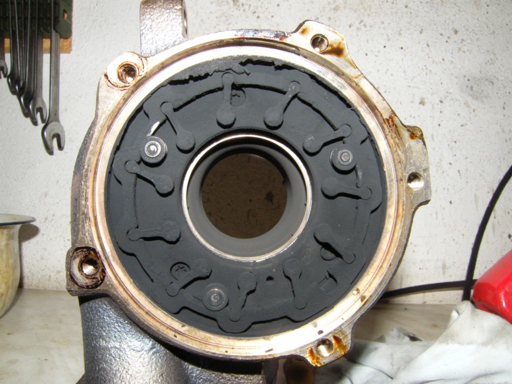

Here are some logs related to the turbocharger boost issue I'm experiencing with my ALH engine.
And following that, the solution is presented in images.
 Die gekoppelten Leitschaufeln der VTG-Verstellung. Zwar mit Ruß aber die Funktion sollte gegeben sein

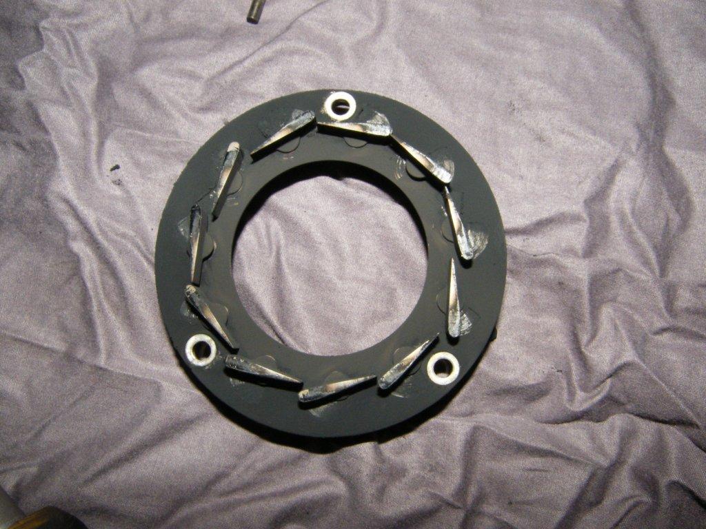

 Abgeschraubt und umgedreht sehen die Leitschaufeln so aus. Ohne Leitring ist jede für sich leichtgängig.

 Die Führungsfläche der Leitschaufeln im Krümmer zeigen hauptsächlich lockeren Ruß. Auf den ersten Blick auch kein Problem
 File size:  83.21 KB
 Viewed:  2669 times
 Nach etwas Druckluft und Bremsenreiniger zeigen sich die wahren Übeltäter. Dünne Ablagerungen die nur mit Grillrost-Reiniger und Fingernagel wegzubekommen sind
