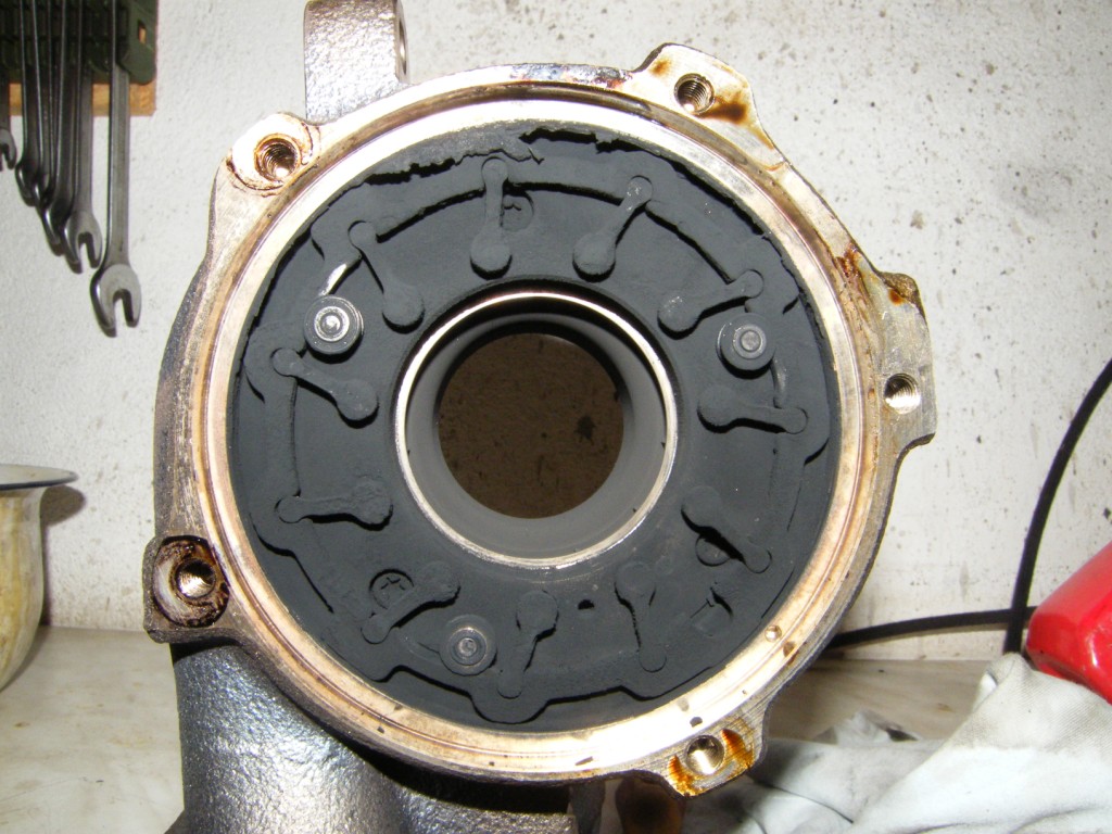

Ecco alcuni log relativi al problema di sovrapressione nel mio motore ALH.
Certo, ecco la traduzione:
"E successivamente, ho allegato le immagini che mostrano la soluzione."
 Die gekoppelten Leitschaufeln der VTG-Verstellung. Zwar mit Ruß aber die Funktion sollte gegeben sein
 Dimensione file:  199.54 KB
 Visualizzato:  7059 volte

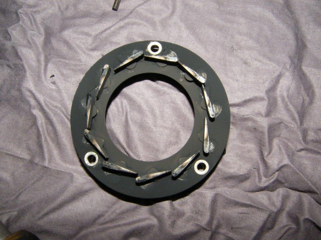

 Abgeschraubt und umgedreht sehen die Leitschaufeln so aus. Ohne Leitring ist jede für sich leichtgängig.
 Dimensione file:  152.59 KB
 Visualizzato:  2629 volte
