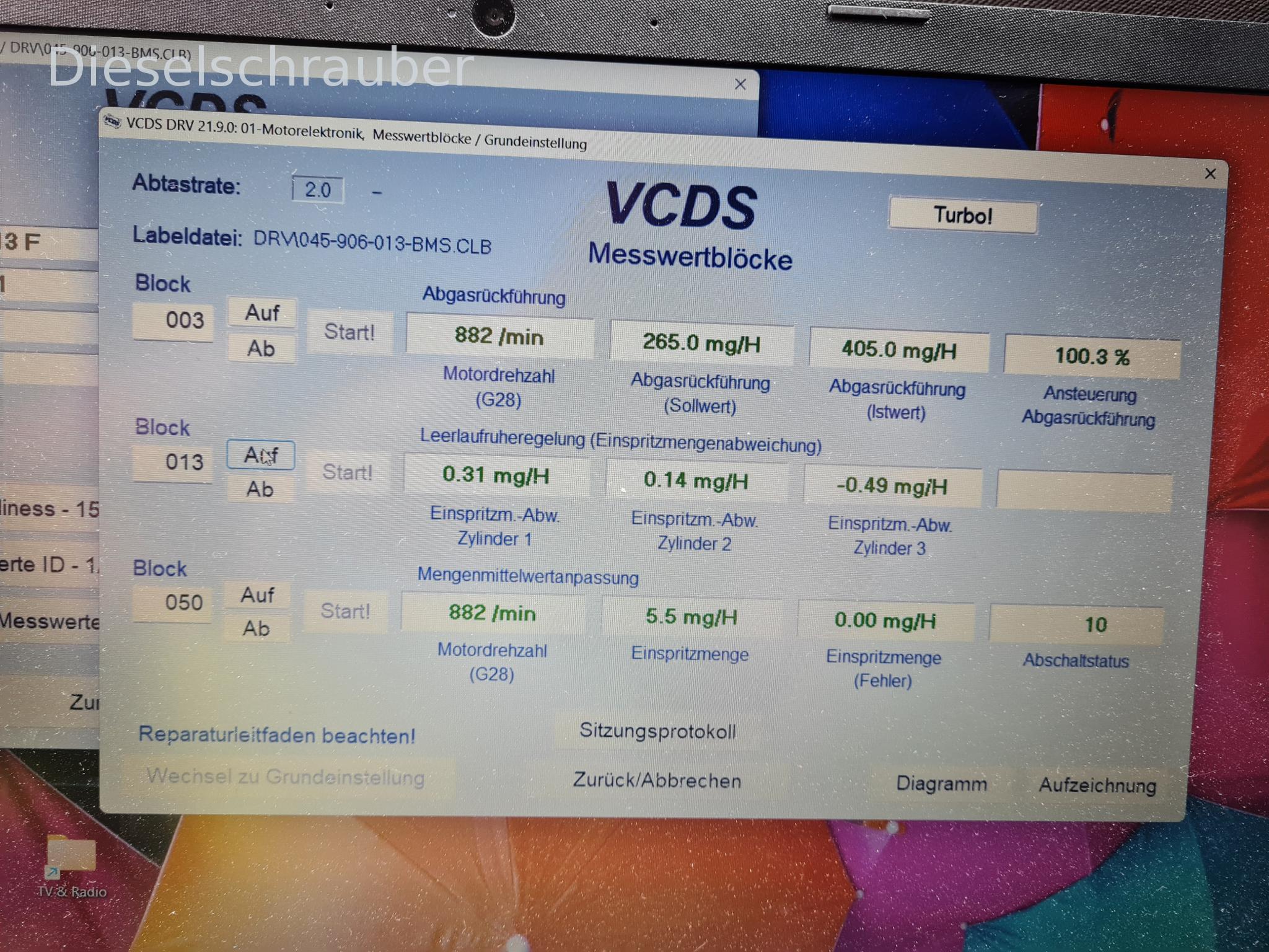

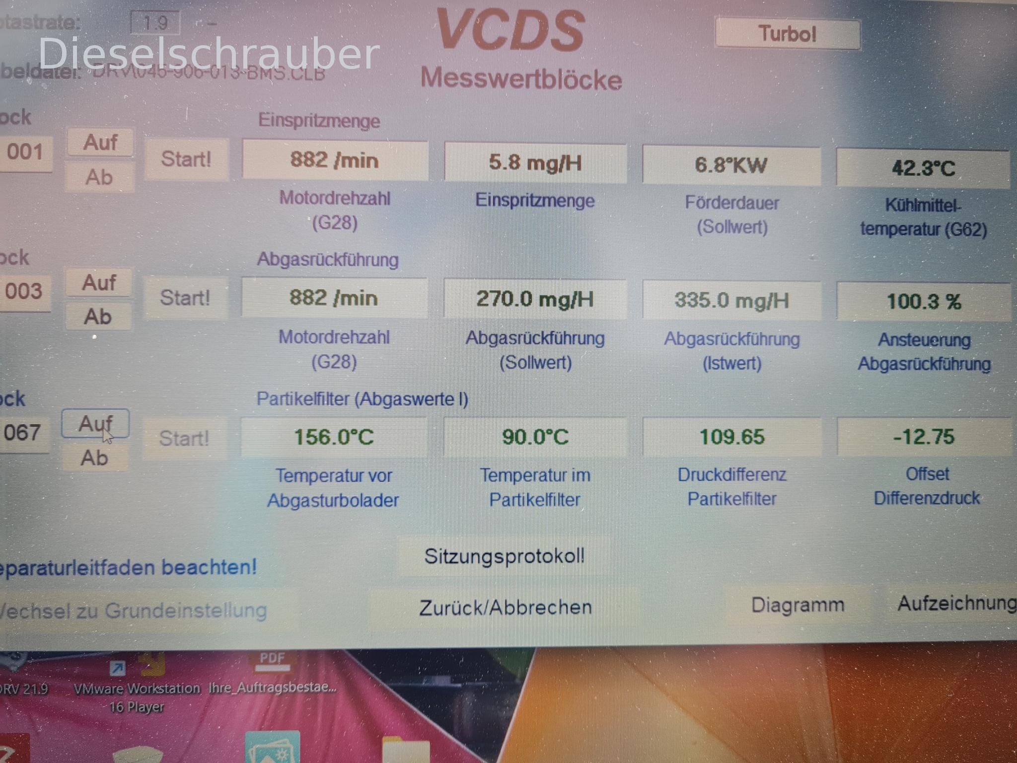

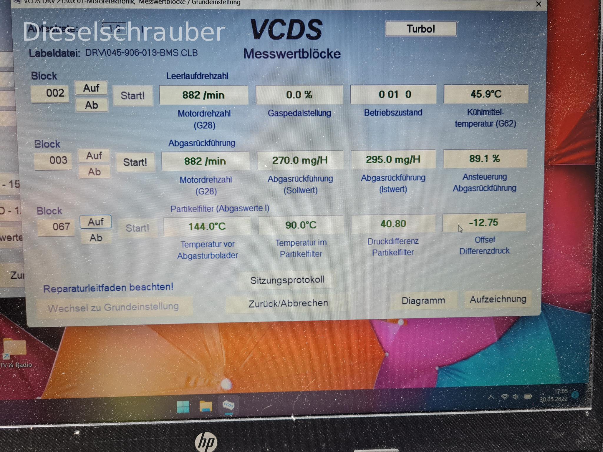

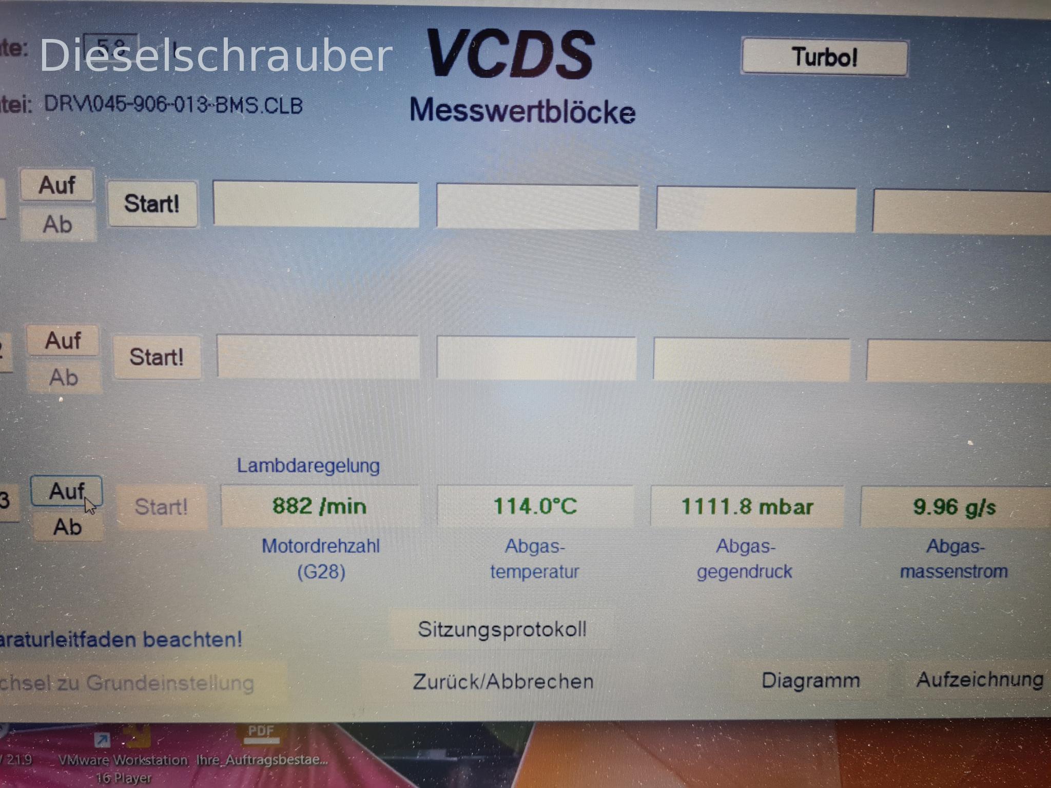

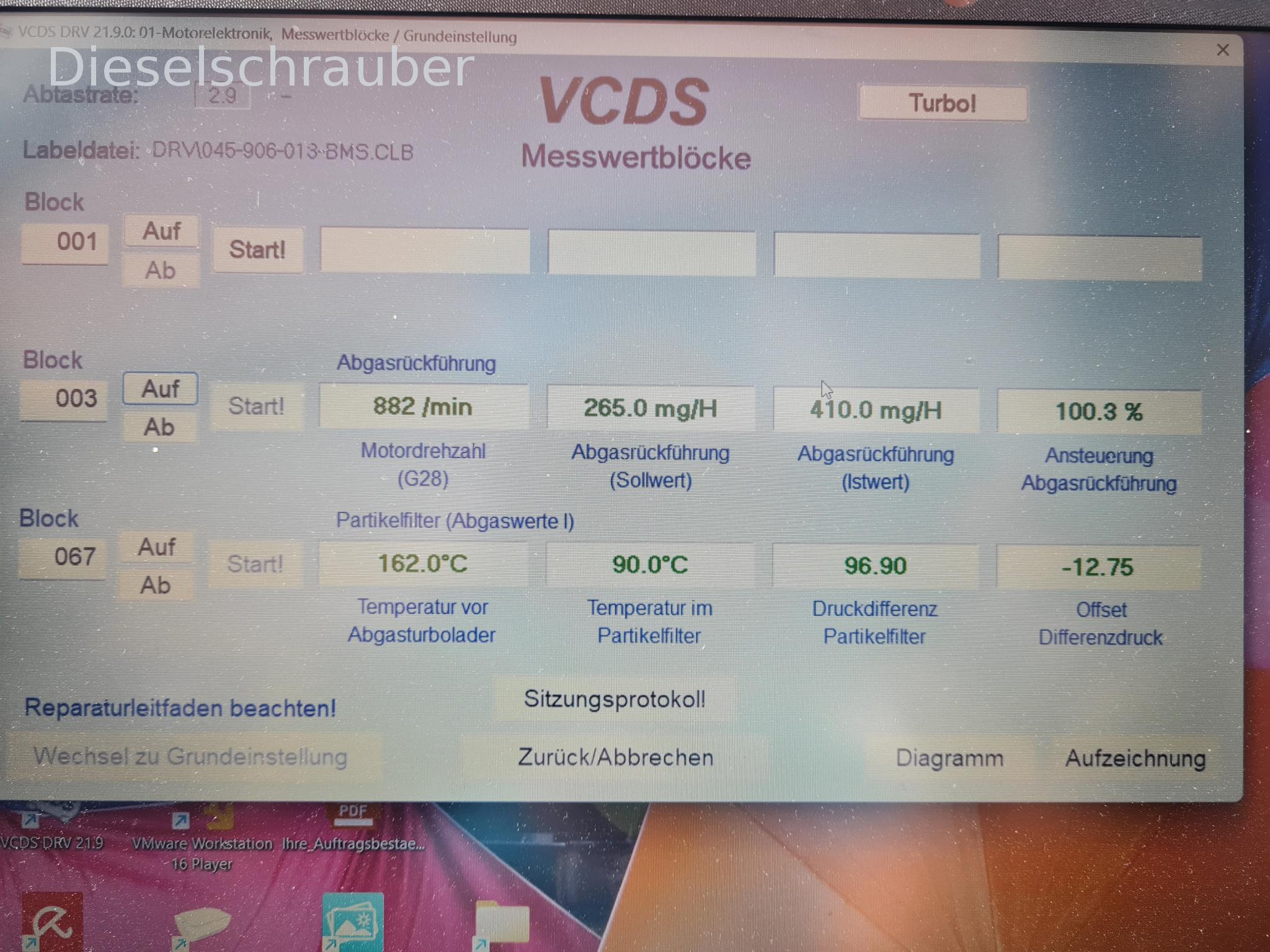

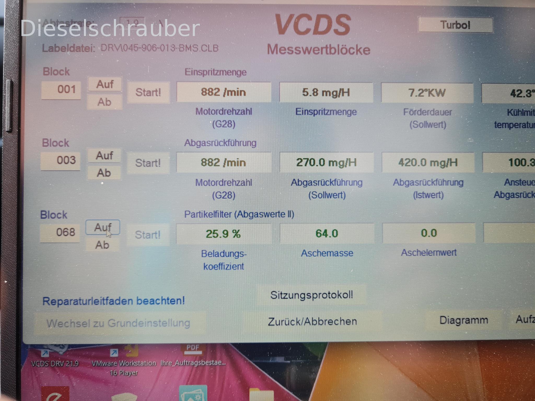

Post02-06-2022, 22:35    Subject: Polo BMS kein Ladedruck Translating...
[Translating...]
eine Logfahrt ist leider nicht mehr möglich, da ich mit den Ausbau des DPF begonnen habe. Die Daten sind von gestern allerdings im Leerlauf, vllt kann man damit was anfangen.
Gruß Mark

Posts: 18118
Post03-06-2022, 7:56    Subject: Polo BMS kein Ladedruck Translating...
[Translating...]
Nö icon_lol.gif Aber DPF ist eh übervoll.
