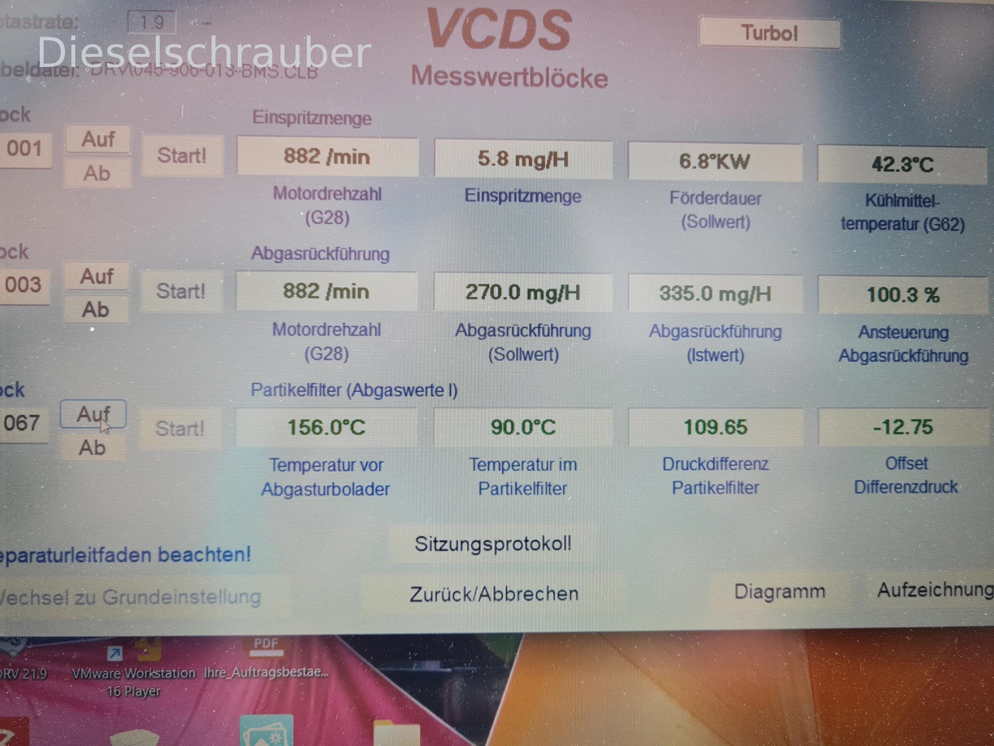

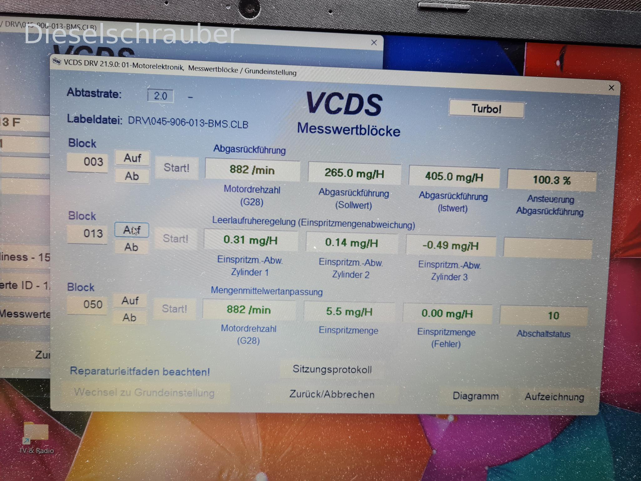

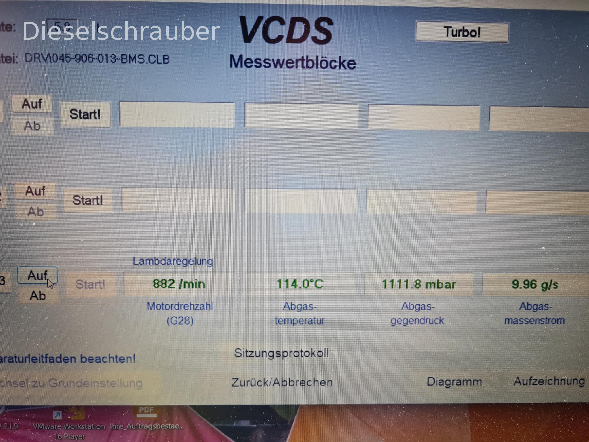

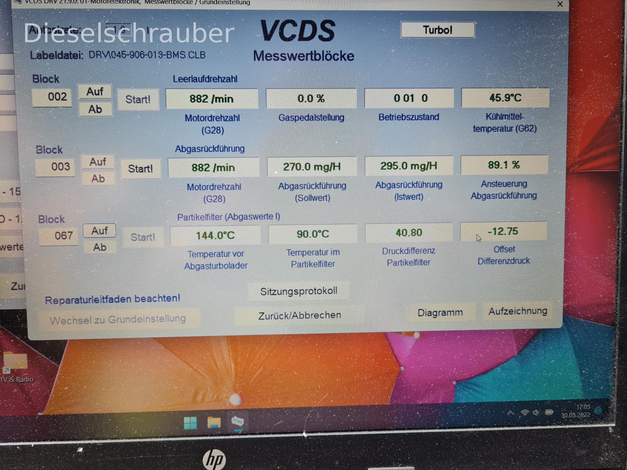

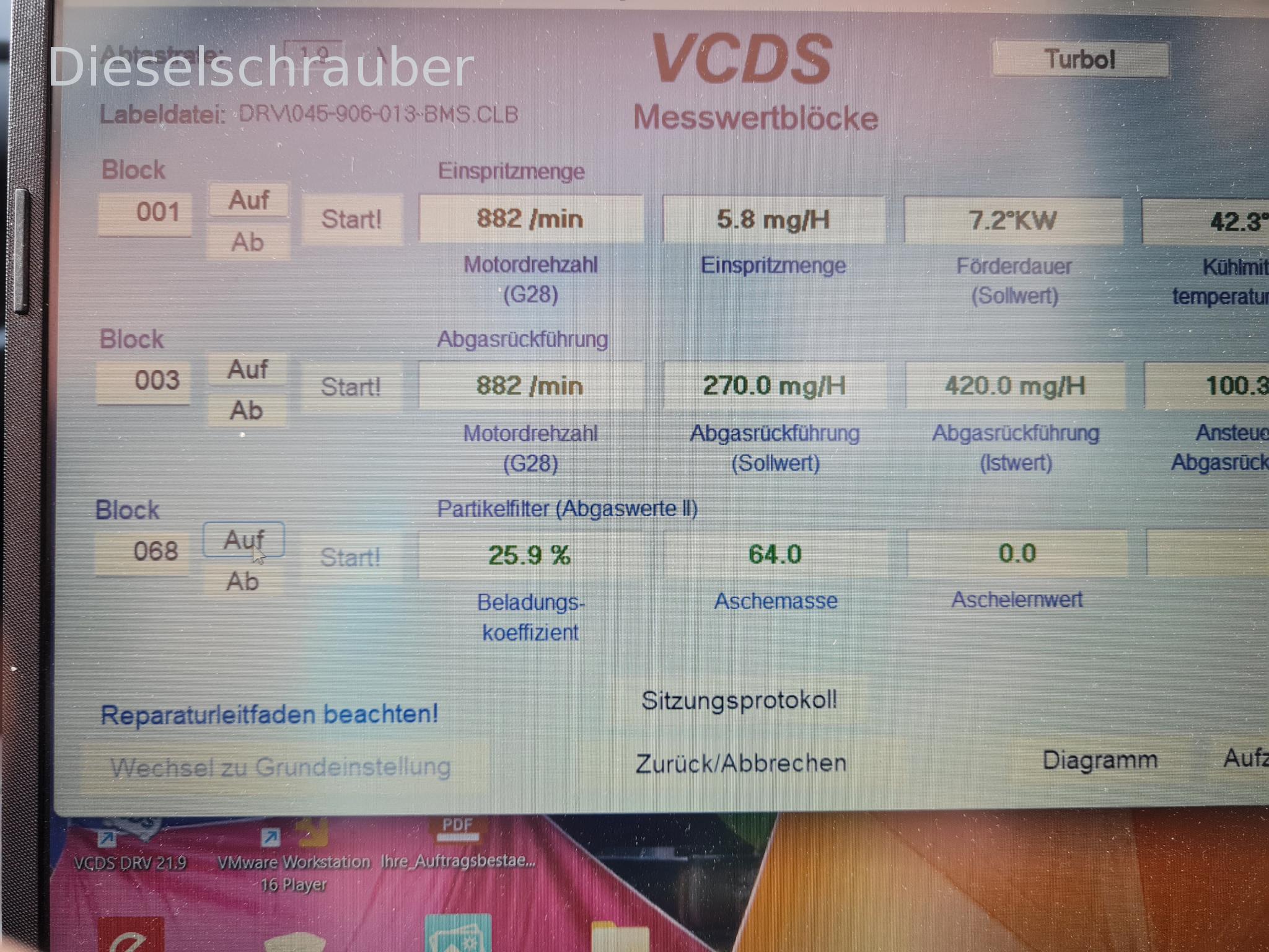

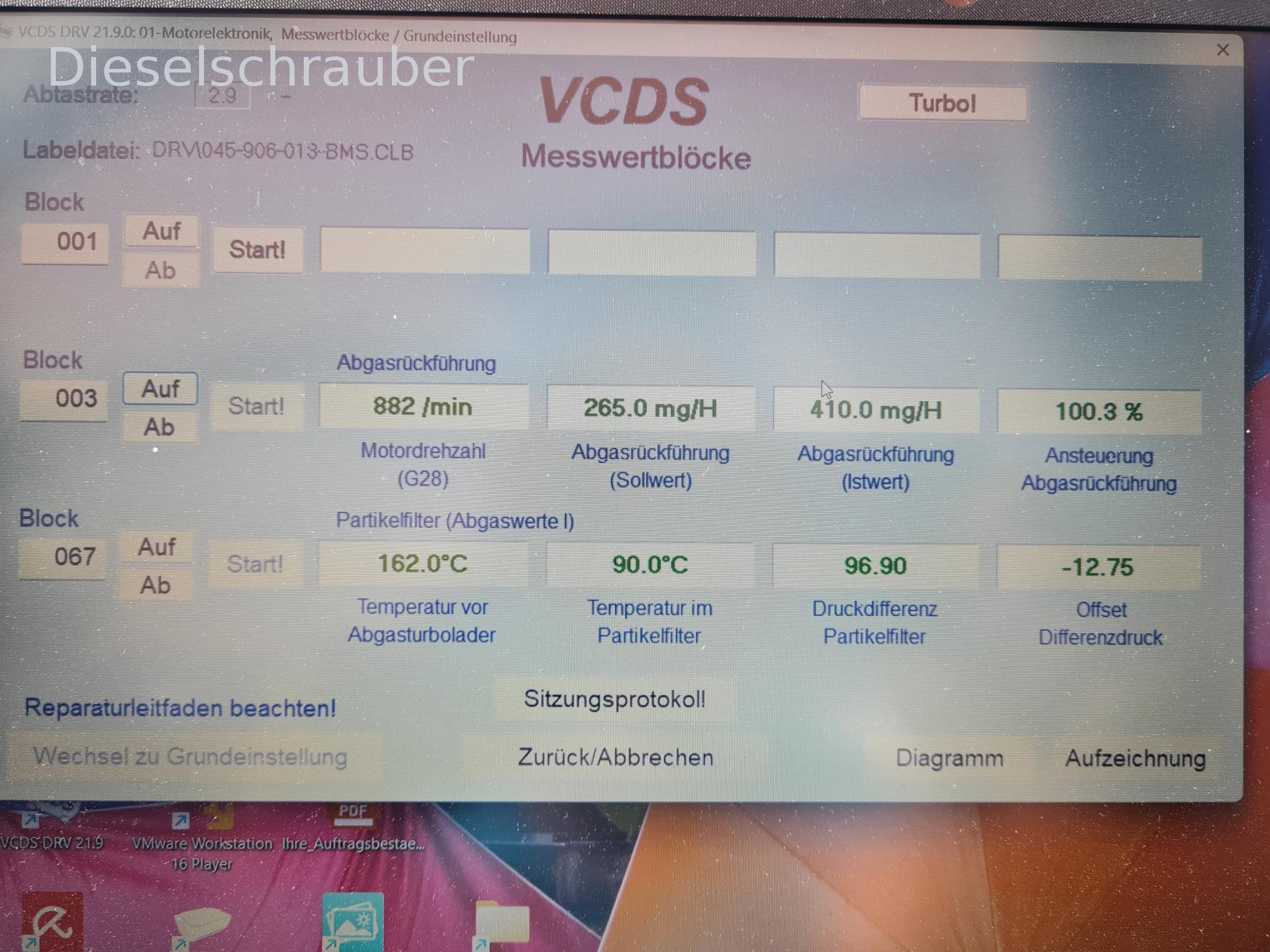

Messaggio02-06-2022, 22:35    Oggetto: Polo BMS kein Ladedruck Traduzione in corso...
[Traduzione in corso...]
eine Logfahrt ist leider nicht mehr möglich, da ich mit den Ausbau des DPF begonnen habe. Die Daten sind von gestern allerdings im Leerlauf, vllt kann man damit was anfangen.
Gruß Mark

Messaggi: 18118
Messaggio03-06-2022, 7:56    Oggetto: Polo BMS kein Ladedruck Traduzione in corso...
Nö icon_lol.gif Aber DPF ist eh übervoll.
