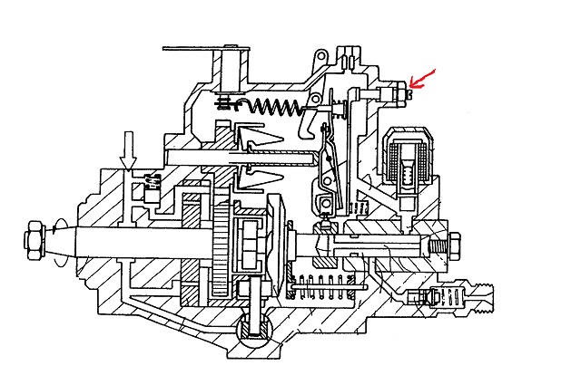

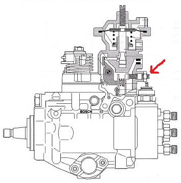

Bevor du eine "richtige Einspritzpumpe" verbauen willst:
Von hinten an der Pumpe befindet sich eine Einstellschraube, welche mit einem Mantel gegen Verdrehung gesichert ist. Markiere die jetzige Stellung und dann drehst du sie erst mal 20° hinein und probierst aus. Dann mehr oder weniger, bis es passt.
Der Effekt ist der, daß (grob gesagt) die Schiebemuffe beim Beschleunigen weiter öffnet, bzw. mehr Kraftstoff durchlässt. Den LL wirst du wahrscheinlich wieder nach unten korrigieren müssen.
Wenn du zu weit drehst, rust die Karre wie verrückt.

Das mit der Stellschraube weiß ich, auch wie sensibel ist, hatte ja vor 20 Jahren auch so einen 70 PS- Turbodiesel- Golf.
Das wäre auch ein guter Problem- Lösungsansatz. Noch dazu, weil der Fahrzeugbesitzer wohl schon daran rumgedreht hat.

Um Missverständnisse zu vermeiden, 2 Skizzen, worauf genau erkennbar ist, was zu tun ist.
Das Druckregelventil hat damit nichts zu tun, also Finger weg.
Ein nochmaliger Pumpentausch steht meiner Ansicht nicht im Verhältnis zu den paar Prozent, die an Leistung fehlen. Die geforderten 60PS sollten wenn ansonsten alles OK leicht realisierbar sein, auch ohne Nebenwirkungen.

Drehmoment und Leistung sollten beim 1V Motor etwa 10 % höher sein als beim JP, bei vergleichbarer Charakteristik.
Wenn der kalte Motor mit der Einstellung der ESP auf 0,86 mm willig anspringt, ist der Wert nicht sooo falsch. Du muß halt ausprobieren, wann er am besten läuft, zu frühe Einstellung bemerkst Du am Verhalten nahe Vollgas.
Optimal wird das vielleicht nie werden, da die Düsen unterschiedlichen Öffnungsdruck haben, 130 bar bzw. 155 bar.
Die Kolben der Pumpen sind auch unterschiedlich.

Oh, da hab ich mich aber mächtig verschätzt,
haben die mal auf die letzten Tage der 1,6er Diesel noch mal alles überarbeitet?
Ich habe heute die beschriebene Mengenstellschraube eine viertel Umdrehung hineingedreht.
Der Leerlauf ist geringfügig höher, lässt sich aber nicht weiter reduzieren.
Das ist aber noch akzeptabel.
Motorleistung ist deutlich besser, ich hoffe, mein Bekannter ist damit zufrieden.
Qualmen tut er noch nicht.
Den Förderbeginn hab ich gelassen, weil der Motor wirklich sauber anspringt und richtig gesund klingt.
Wenn der KSB gezogen wird, nagelt er etwas mehr, erhöht leicht die Drehzahl,
wie es so sein soll.
Soo, also eine andere ESP für 200€ wird nicht mehr eingebaut.
Aber wenigstens Einspritzdüsen für den JP, da könnte ich welche für ein paar € besorgen.
War das sinvoll, dass wenigstens die Einspritzpumpe und die Düsen zusammenpassen?
