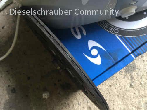

Den Simmerring hinterm Schwungrad musst Du komplett mit seinem Gehäuse wechseln. Ich wüsste jetzt gar nicht wo es die einzeln ohne Gehäuse zu kaufen gibt. Kostenpunkt ca 35 Eur netto. Von Elring zb. an dem Gehäuseflansch ist hinten gleich das Dichtmittel mit dran. Ölwanne muss da nicht mit raus. Ich mach Dir morgen auf Arbeit mal ein schickes Bildchen von dem Teil.

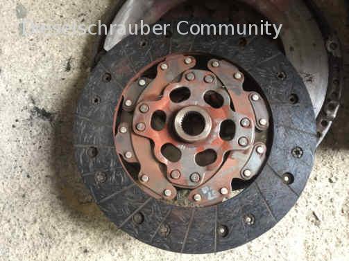

Ich hatte dieses Jahr schon 2x das Vergnügen. Der Golf AXR von meinen Eltern hatte Getriebeschaden bei 220 tkm. Bei der Gelegenheit ist die Kupplung gleich mitsamt den beiden Simmerringen rausgeflogen. Die sah eigentlich noch gar nicht so schlecht aus.
Ein paar Wochen später hat das ZMS von unserem Sharan beim Schalten Geräusche gemacht. Man konnte auch in der LLR sehen wie sich die Werte ständig veränderten. Der hatte 214tkm.Auch Kupplung samt Zentralausrücker und beide Dichtringe gewechselt.
Beim Passat AJM kam damals die Kupplung bei 190tkm. Bei dem habe ich auch das komplette Programm durchgezogen. Bis jetzt ist das jedesmal gutgegangen.
Aber ich respektiere auch die Meinung wo man tunlichst die Finger von dem Simmerringen lässt, solange sie dicht sind. Bei den eigenen Autos ist das halt immer etwas anderes.
Kleines Filmchen vom Schwungrad vom Sharan ASZ:/viewtopic.php?p=225854
 Kupplungsscheibe ASZ 214tkm Bild 2

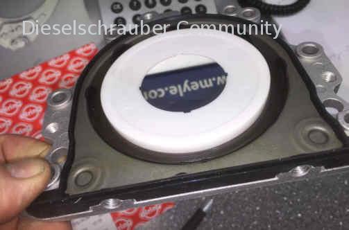

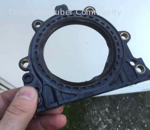

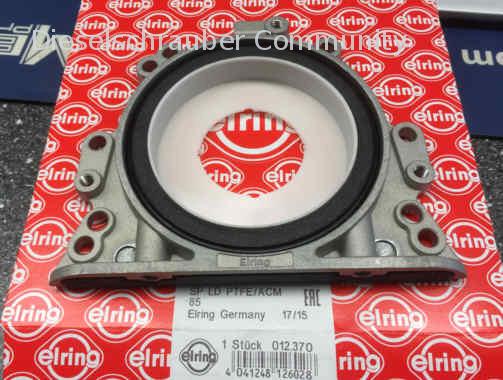

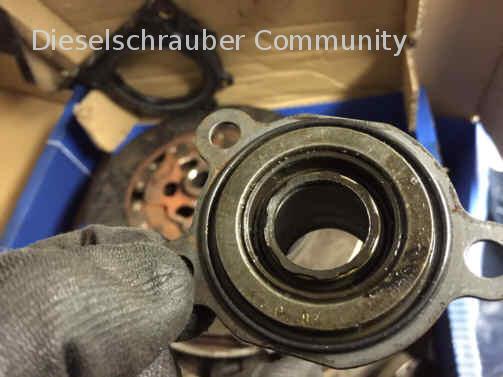

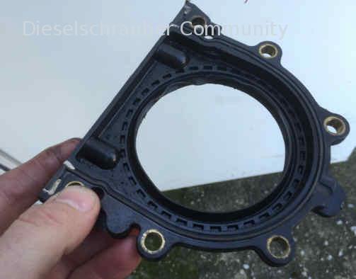

Hier die Bilder von dem Ring.Elring 012.370 heisst der für den ASZ.Kostet so 35 Eur netto.Wenn Du den wechseln willst dann bau den doch komplett mit Flansch so ein wie der hier gezeigt wird.Soviel zu sparen ist doch da auch nicht.Selbst wenn es den irgendwo einzeln geben sollte.Denke an den Aufwand den es macht,wenn es hinterher undicht ist.Von der verölten neuen Kupplung dann ganz zu schweigen.

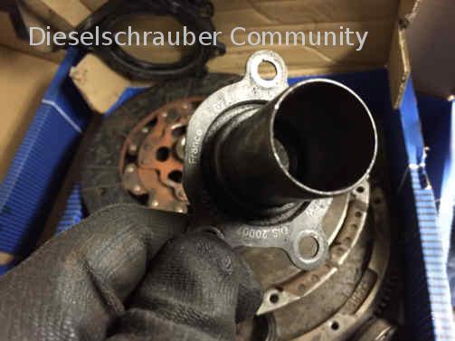

Beim Golf war der Simmerring zusammen mit einer Führungshülse verbaut.Die hiess VW 02A141180A.Die alte habe ich noch herumliegen und kann sie auch fotografieren.Beim Sharan war das nicht so.Aber der Golf hat ein EUH Getriebe,und der Sharan ein FUX.Das wird bei Dir nicht unbedingt passen.Das musst Du nochmal vom Teilemann mit Deiner Fahrgst Nr abchecken lassen.
Achso,der Simmerring hinter dem Schwungrad ist nicht von der herkömmlichen Bauart, sondern so ein neumodischer PTFE Dichtring.Auf dem Bild mit Montagehülse.So wird er auch geliefert.Bei Elring jedenfalls.
 noch einmal der alte Dichtring.

 Neuer Simmerring inkl Montaghülse.Die Dichtung zum Block ist gleich mit dran.
 File size:  16.1 KB
 Viewed:  2839 times

Ich hätte gedacht, dass die Unterseite vom Flansch gegen die Ölwanne neu abgedichtet werden muss. Aber der gezeigte Flansch scheint ja alles abzudichten. Wieder was gelernt.
Hi!
Das war früher so,
da gab es die Flansche noch nicht mit den schönen Gummidichtungen.
Steffen W

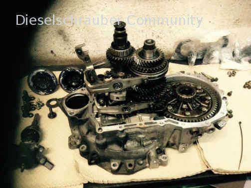

Morgen gehe ich Schrott wegschaffen.Deswegen habe ich die Führungshülse mit dem Eingangssimmering noch fotografiert.Das wird für das 6 Gang ERF wahrscheinlich nicht weiter relevant sein.
Aber Deine 430000 km mit derselben Kupplung sind eine Hausnummer!Das muss man erstmal hinbekommen.
 Führungshülse mit Simmerring.
 File size:  20.39 KB
 Viewed:  1260 times
 Führunggshülse mit Simmerring
 File size:  19.08 KB
 Viewed:  1041 times

Ich bin davon nur ~400tkm gefahren. Jetzt ist da aber definitiv Ende. Unglaubliches Gerüttelt im Leerlauf. Kupplung trennt ab knapp 3000 u/min nicht mehr. Da sonst alles noch wirklich gut ist kommt es halt zum Austausch. Sinn macht das natürlich nur noch eingeschränkt. Danke für die vielen Fotos. Das hilft sehr.
Also braucht der Flansch auch keine weitere Papierdichtung. Der Ring wir ölfrei eingesetzt? Das mit der Montagehilfe erklärt sich von selber? Hatte ich noch nie. Mal schauen, ob wir das am we angehen. Noch fehlt der Dichtring für das Getriebe....
Ja.... wenn er aus PTFE (Teflon) ist, und das sollte er.
